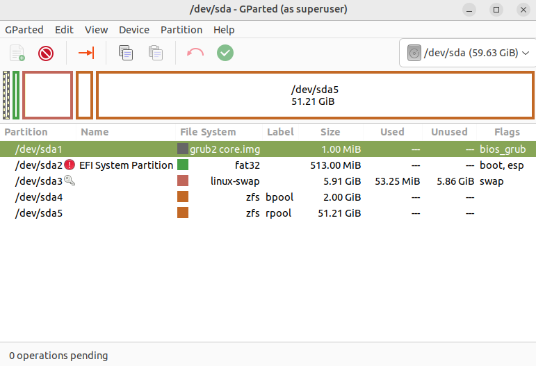

ubuntu-mate@ubuntu-mate:~$ sudo parted -l
Disk /dev/sda: 64.0GB
Sector size (logical/physical): 512B/512B
Partition Table: gpt
Disk Flags:
Number Start End Size File system Name Flags
1 1049kB 2097kB 1049kB bios_grub
2 2097kB 540MB 538MB fat32 EFI System Partition boot, esp
3 540MB 6890MB 6350MB linux-swap(v1) swap
4 6890MB 9038MB 2147MB zfs
5 9038MB 64.0GB 55.0GB zfs
Error: /dev/sr0: unrecognised disk label
Model: DVDRAM (scsi)
Disk /dev/sr0: 4700MB
Sector size (logical/physical): 2048B/2048B
Partition Table: unknown
Disk Flags:

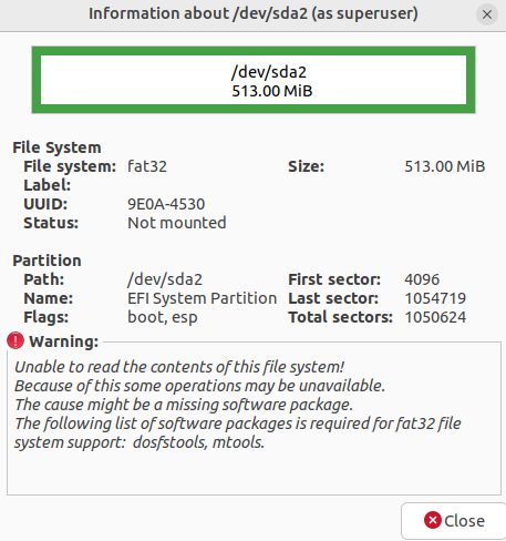

Und es gibt noch eine Fehlermeldung:
Disk Flags:
Disk Flags:

loop8 7:8 0 16K 1 loop /snap/software-boutique/57
loop9 7:9 0 13.5M 1 loop /snap/ubuntu-mate-welcome/709
sda 8:0 0 59.6G 0 disk
├─sda1 8:1 0 1M 0 part
├─sda2 8:2 0 513M 0 part
├─sda3 8:3 0 5.9G 0 part [SWAP]
├─sda4 8:4 0 2G 0 part
└─sda5 8:5 0 51.2G 0 part
sdb 8:16 1 0B 0 disk
sdc 8:32 1 0B 0 disk
sdd 8:48 1 0B 0 disk
sde 8:64 1 0B 0 disk
sr0 11:0 1 4.4G 0 rom /cdrom

Tatsächlich bietet der Installer bei der Installation ZFS an, wenn man die Option wählt, dass die Platte komplett gelöscht werden soll. Da ansonsten ZFS nich angeboten wird, ist das wahrscheinlich ein Überbleibsel davon, dass man den Installer nur mit optischen Anpassungen von Ubuntu übernommen hat.
Dann ist noch eine BIOS Boot Partition angelegt worden. Und eine ESP. Rechner aber non-UEFI, angeblich.
Was soll man hier raten, außer alles platt zu machen und eine simple Standardinstallation durchzuführen.
Rechnermodell fehlt immer noch!
Garmor
Captain
- Mai 2021
- 3.329
Auch das ein Problem des Installers. Der legt einfach eine ESP an, auch wenn man eine MBR-Installation macht.@mo schrieb:Dann ist noch eine BIOS Boot Partition angelegt worden. Und eine ESP.
@Garmor
Da bin ich mir nicht sicher!
Wenn das eine MBR Installation auf einer GPT Platte ist, auf jeden Fall BIOS Grub, aber ESP ist komplett sinnfrei. Was nicht heißen soll, dass er es nicht trotzdem macht.
