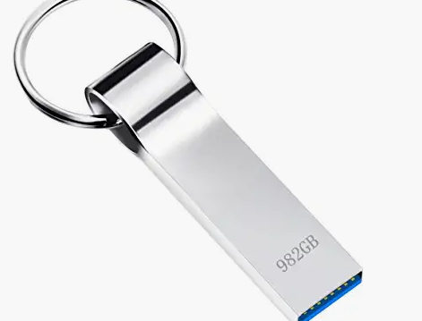

Kann es sein, dass du einen der vielen Fake-Sticks gekauft hast, welche meist so ähnlich aussehen:
Ob es FAKE ist, kannst du mit Tools wie H2testw oder Check Flash testen.

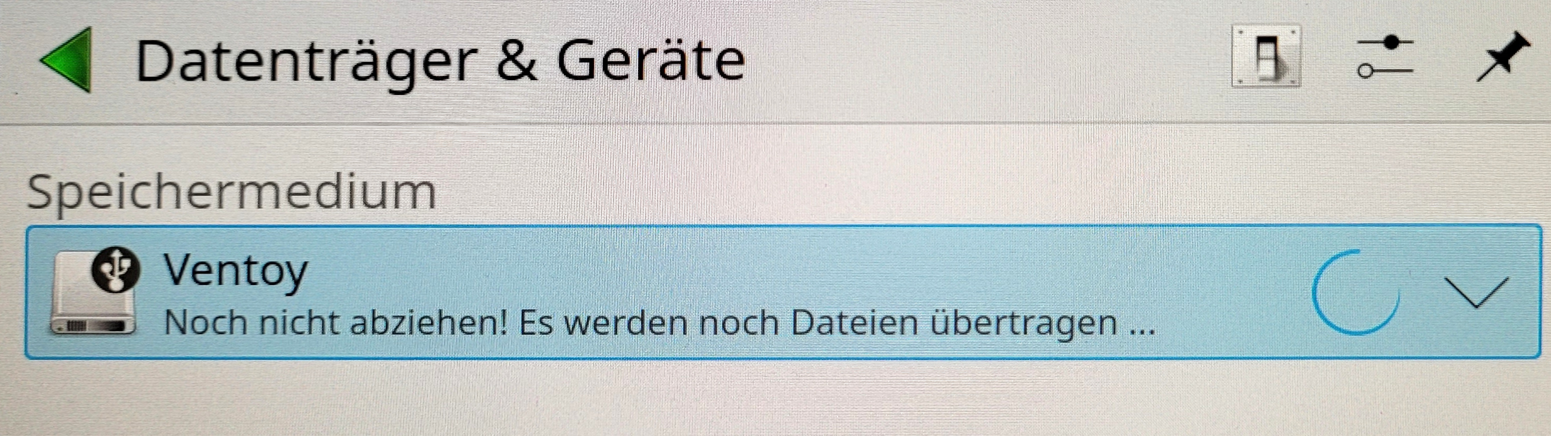

Ich kann die Beendigung des Kopiervorgangs an dieser Meldung sehen wenn ich das Medium sicher entfernen möchte.
