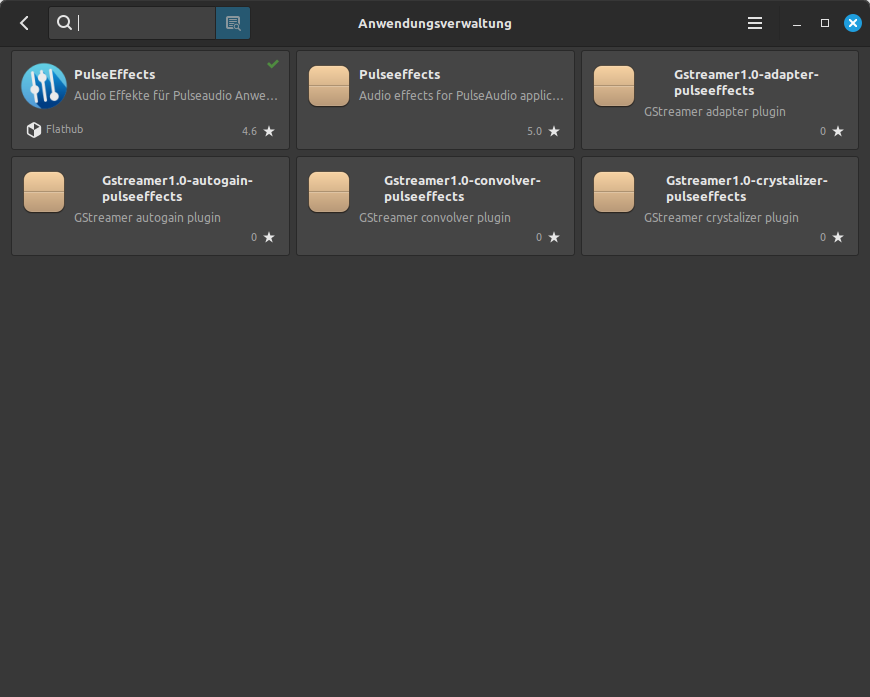

Danke, das wusste ich nicht.
Unter Linux Mint gibt es "PulseEffects" und "EasyEffects".
"EasyEffects" ist für PipeWire Anwendungen 🙂.
Aber frag mich nicht, was das heißt 🤣.
"PulseEffects" läuft bei mir jedenfalls problemlos.

PipeWire ist ein Soundserver-Programm und soll die unterschiedlichen bisherigen Linux-Soundstandards, z.B. PulseAudio, ALSA oder Jack zusammenfassen und so zu einem einheitlicheren Gebilde machen. Vereinfacht gesagt. PipeWire ist quasi die Zukunft, bzw. in vielen Distros bereits Gegenwart.
Habe ich auf meinem Manjaro-System schon lange installiert. Wusste nicht, dass es auf Mint noch kein Standard ist. Siehe auch hier: https://www.computerbase.de/forum/t...f-linux-mint-einrichten-und-benutzen.2173796/
Reaktionen: hansstramm
Hab mal versucht, auf Easy Effects umzustellen.
Leider haben die Einstellungen im tool keinen Einfluss auf meinen Klang.
Muss ich da noch irgendwas machen, außer das Tool installieren?
Synaptic findet easy effects auch nicht, wollte dort nach Zusatzpaketen suchen.
Hast du denn PipeWire installiert? Ohne wird Easy Effects vermutlich nicht (richtig) funktionieren. Die Fragen solltest du dann aber bitte im Linux-Mint Forum stellen, nicht in diesem Thread. Oder du bleibst erstmal bei PulseEffects.

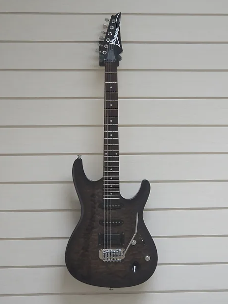

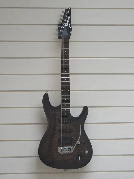

Gestern kam noch die "neue" Ibanez SA160 Gitarre und so hört es sich an:
Der Mixer hat zwar ein integriertes USB-Interface, aber nur mit Stereo Output, den werd ich als nächstes gegen einen mit Multichannel Output tauschen, dann kann der als Main Interface arbeiten.
