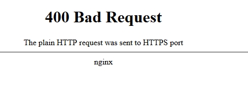

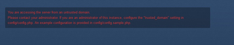

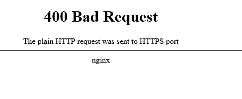

also hab nun ein nächstes problem. fnskgztt25.jpg Das problem auf dem 2. bild hab ich gelöst
Ja steht ja eigentlich da, mach halt in der Adresszeile aus dem "http" ein "https".

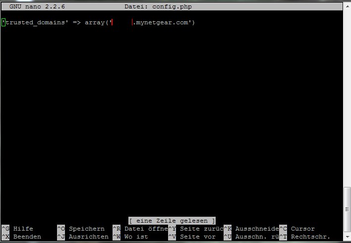

Ist mir eben auch aufgefallen daher konnte ich es ja lössen aber das andere problem versteh ich nicht ganz es heisst ich greife über eine unvertraute domain drauf zu aber im zertifikat hab ich genau diese angegeben
Liegt es daran das ich das dyndns auf den router eingerichtet habe und dan via portweiterleitung zum server oder woran könnte das liegen

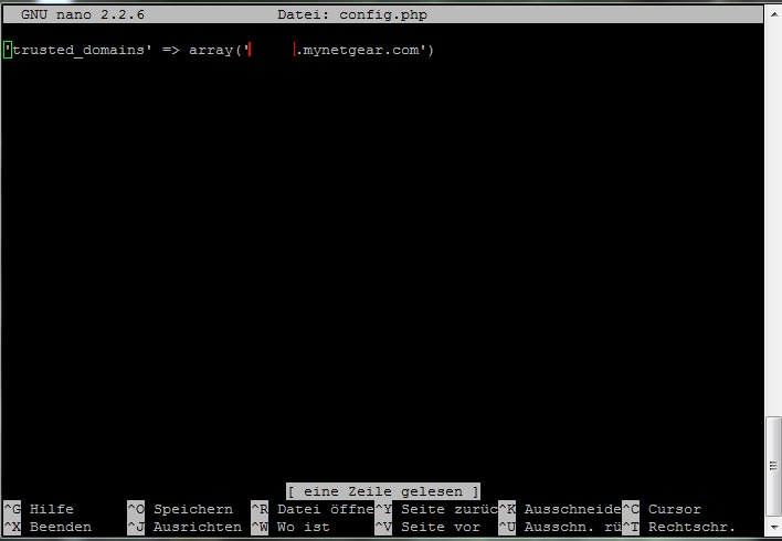

Mir ist bewusst das ich eine config datei bearbeiten muss jedoch ist kein dateiverzechniss angegeben
Schau in der config.php von OwnCloud was unter "Trusted Domains" steht.
Beispiel (von hier):
Code:
'trusted_domains' => array('foo.example.com'),
oder mehre Domains/Subdomains
Code:
'trusted_domains' => array (
'foo.example.com',
'bar.example.com',
'foo2.example.com:12321'
EDIT: Die config.php findest du entweder unter root/.owncloud/ oder var/www/owncloud/. Da ich selbst kein OwnCloud mehr nutze, kann ich es nicht mehr genau sagen.

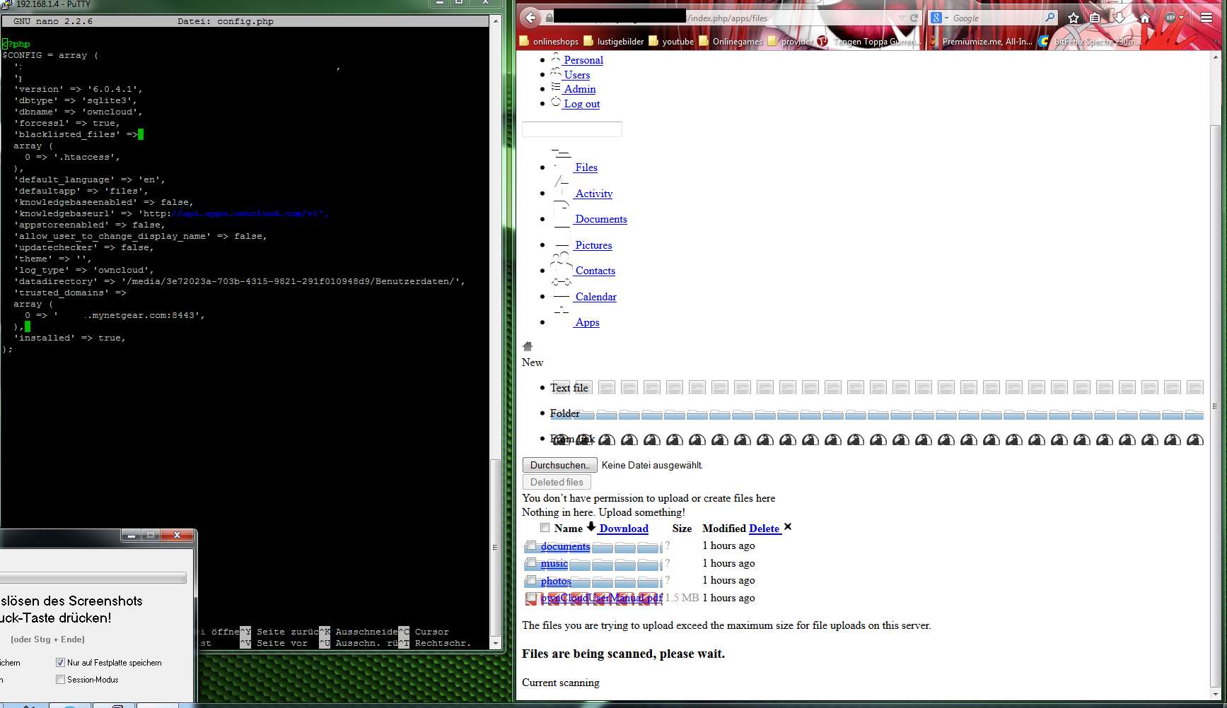

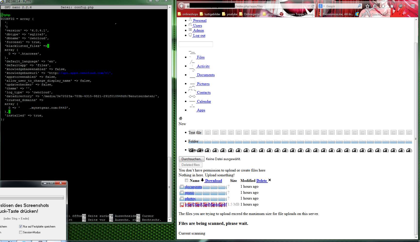

Habe dank einem eintrag im internet die seite zum laufen gebracht. nun besteht noch ein problem und zwar das interface spinnt einbisschen.omkktmzq85.jpg
