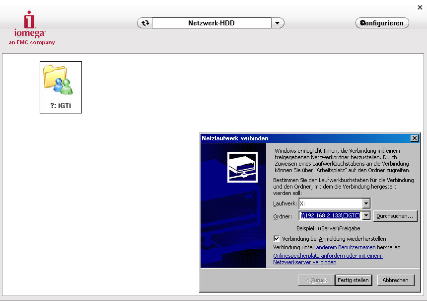

Habe hier eine IOMEGA Home Media Network Harddrive Platte, auf diese habe ich keinen Zugriff im Netzwerk, weil die wohl irgendwie gesperrt ist oder blockiert wird. Im IOMEGA Harddrive Manager wird sie als Network HDD erkannt, hat aber den Namen " ?:IGTI " , ob das nun 2 x I I (ii) ist oder 2x | | (der Balken neben dem Y), lässt sich nur erraten. Gibt es eine Möglichkeit auf die Daten zuzugreifen unter Windows? Unter Ubuntu sehe ich sie, wenn ich sie aus dem Gehäuse ausbaue und am externen SATA Controller anhänge.

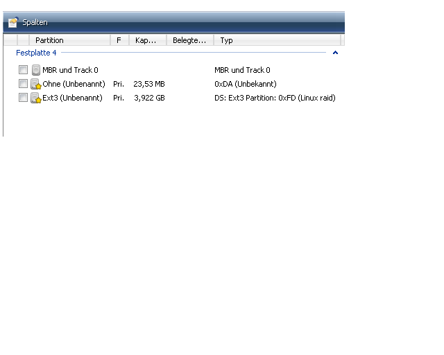

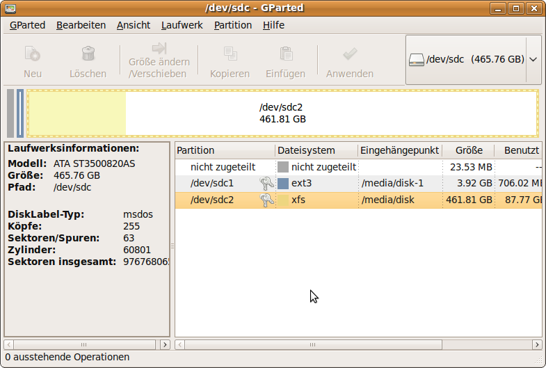

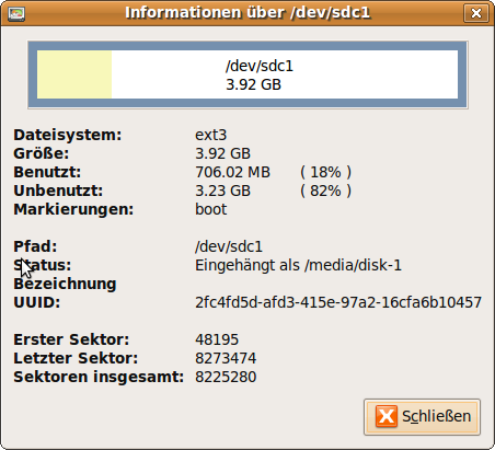

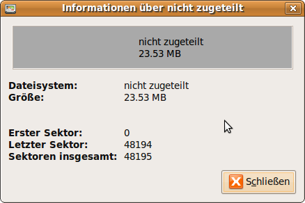

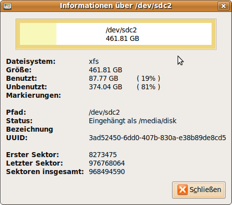

Würde es jetzt gehen, wenn ich eine andere IOMEGA Platte (ist vorhanden) einfach auf diese Platte klone (Partitionsweise) um die erste 24 MB grosse Partition (die wohl beschädigt ist, sehe jedenfalls keine Daten auf dieser), die mir auch unter UBUNTU nicht angezeigt wird, nur mit Gparted von Ubuntu, Habe mal versucht ein paar Bilder zu machen um sie auszuwerten, evtl benötigt man diese Part auch gar nicht oder es reicht wenn ich in dem Bereich eine erstelle um auf den Rest zugreifen zu können? (nicht zugeteilt ?)

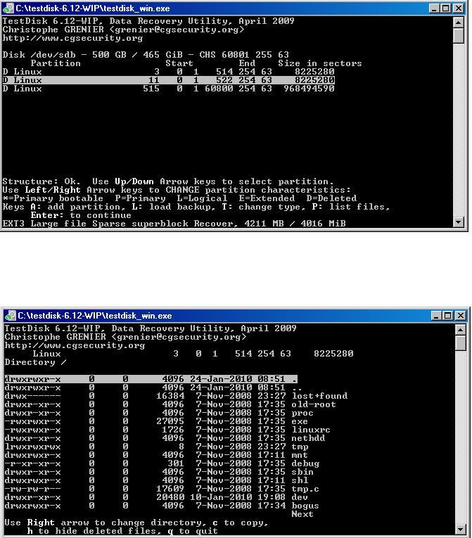

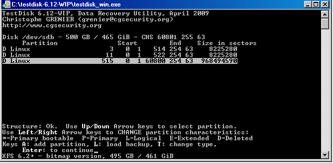

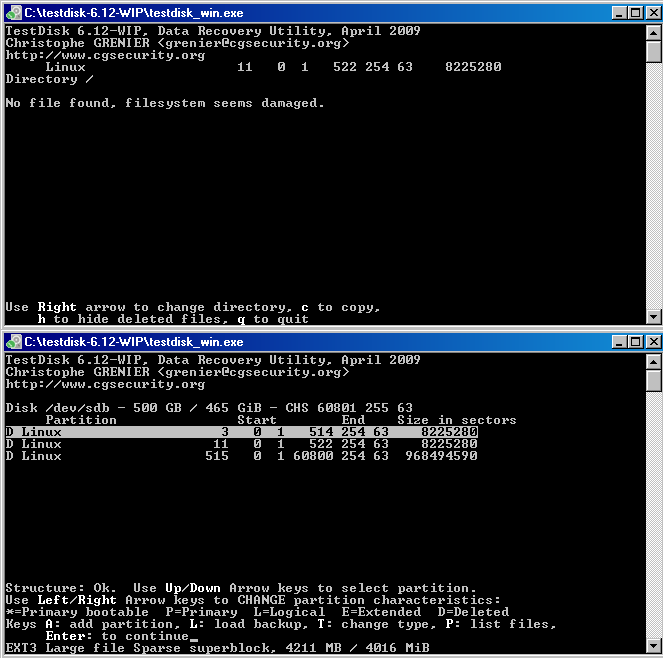

Bilder von der Testdisk Analyse, kann man noch was retten, Daten habe ich fast alle runterholen können, aber wie bekomme ich das Gerät wieder lauffähig, das ist doch normalerweise ein Linuxraidsystem, so wurde es mir auch beim ersten Testdisk-Versuch angezeigt, nur werden mir diese Infos nicht mehr angezeigt, nachdem ich die Platte ausgebaut habe und in meinem Rechner (Windowssystem) in den Wechselrahmen steckte. Acronis erkennt auf der Datenpartition auch keine Daten, so wie es z.B. Ubuntu gemacht hat.
So nun bin ich wieder dort wo ich am Anfang war, die Platte hat jetzt eine Stunde im Hintergrund geröselt, hab gar nicht mehr darauf geachtet und auf einmal geht das Fenster auf und die PPlatte wird angezeigt. Aber am Gehäuse geht weder der Ausschalter noch die Resettaste die man 4 Sek. halten soll, damit die Platte sich neu initialisiert. Ihr könnt Euch schon denken, das die Verbindung natürlich nicht klappt, obwohl die Adresse laut Router stimmt.

Auf die 24MB Partition würde ich mir nichts einbilden. Kann sein, dass die aufrund der Partitionierung erstellt worden ist. Bei einer NTFS-Partition hat es ja zu beginn oftmals auch einen kleinen Teil frei.. Meistens c.a. 8MB aber mit anderem Dateisystem und anderer Blockgrösse könnte ich mir vorstellen das das varieren kann..
Btw: Von Testdisk, von Gparted und nat. Ubuntu gibt es eigenständige Live-CDs.. Da musst du nichts installieren und kannst auf deine HDD(s) zugreifen. Ich vertraue diesen Live-CDs eher, da sie direkt auf der Hardware laufen und kein Windows dazwischen haben (welches Probleme für den Zugriff z.b. auf EX3 machen könnte)..

Der Kollege bringt von seiner Firma ein baugleiches Gerät mit, das werden wir versuchen auf die Platte zu klonen und hoffen das es dann wohl läuft. Aber ich glaube mittlerweile der Controller hat seinen Geist aufgegeben, man kann die Platte nicht mehr abschlaten, Reset geht auch nicht mehr richtig. Nach einem Reset wird zwar das Laufwerk unter Windows als Netzwerk-HDD erkannt, aber Zugriff bekommt man trotzdem nicht. Eigentlich soll sich das System wiederherstellen wenn man den Reset-Knopf betätigt, das klappt aber nicht. Wir versuchen es noch mal, Daten haben wir, wenns nicht klappt wird ein neues geholt und die Platte formatiert und kommt intern in den Rechner, aber kein IOMEGA mehr.
Die etwa 24MB sind wohl unpartitioniert, sieht man auch daran, dass die erste Partition bei Cylinder 4 (mit 0 wird angefangen zu zählen!) anfängt, pro Cylinder 8MB (256 x 64 x 512 Bytes). Normalerweise sind die Partitionierungsreste 'hinten'. Die erste Partition auf der Platte scheint das System (Linux) zu enthalten, 4GB sind schließlich ausreichend und diese FS ist Ext3, die Daten sind jedoch auf der zweiten Partition und das ist xfs, dafür ist mir kein Treiber für Windows bekannt (unter Linux kein Problem, daher war wohl auch die Sicherung möglich). Ich vermute eher ein Problem im Linux auf der kleinen Partition, denn die bootet ja wohl nicht mehr und hier wird ein Cloning nicht greifen. Iomega müsste aber ein Recovery dafür in irgend einer Form anbieten. Evtl. hat der Kontroller in der Disk einen Flash-Bereich, der das Linux auf eine neue Disk installieren könnte (Geschwindigkeitsvorteile gegenüber Flash?!).
Solange nur eine Disk beteiligt ist, wird es auch kein RAID sein! Die daten müsste man unter Knoppix und Co. auch per dd sichern und hinterher ebenfalls per dd wieder zurück spielen können. Um die richtigen Device-Files für dd zu ermitteln bräuchte man ein Kernel-Log (abrufbar mittels dmesg unter dem gestarteten Linux).
Warum in Testdisk eine dritte Partition auftaucht, müsste man noch etwas weiter schauen, aber es könnte sich um einen alten Eintrag handeln, den die beiden ersten Einträge überlappen sich!
Beim ersten Zugriff mit Testdisk wurden aber Daten angezeigt, die auf ein Raid schliessen lassen, Linuxraid je 250 GB, ich habe es aber nicht gesehen, der Kollege hat dann irgendwas schreiben lassen von Testdisk und seitdem ist alle.
