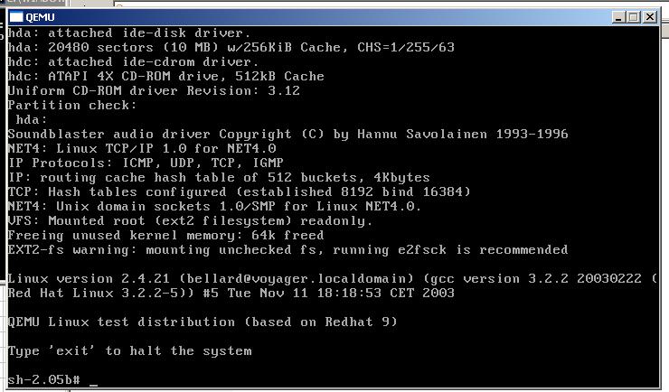

virtual box kann ich ned installieren. aber hab mir "qemu-0.9.0-windows" besorgt, da is schon ein kleines linux dabei. wenn ich das starte, dann sieht das so aus.
brauch ich da jetzt noch nen kernel und ne grafische oberfläche?

Was passiert wenn du startx oder sudo startx (sudo = Anweisung als root/Superuser ausführen) eintippst? X ist die grafische Oberfläche von Unix.
