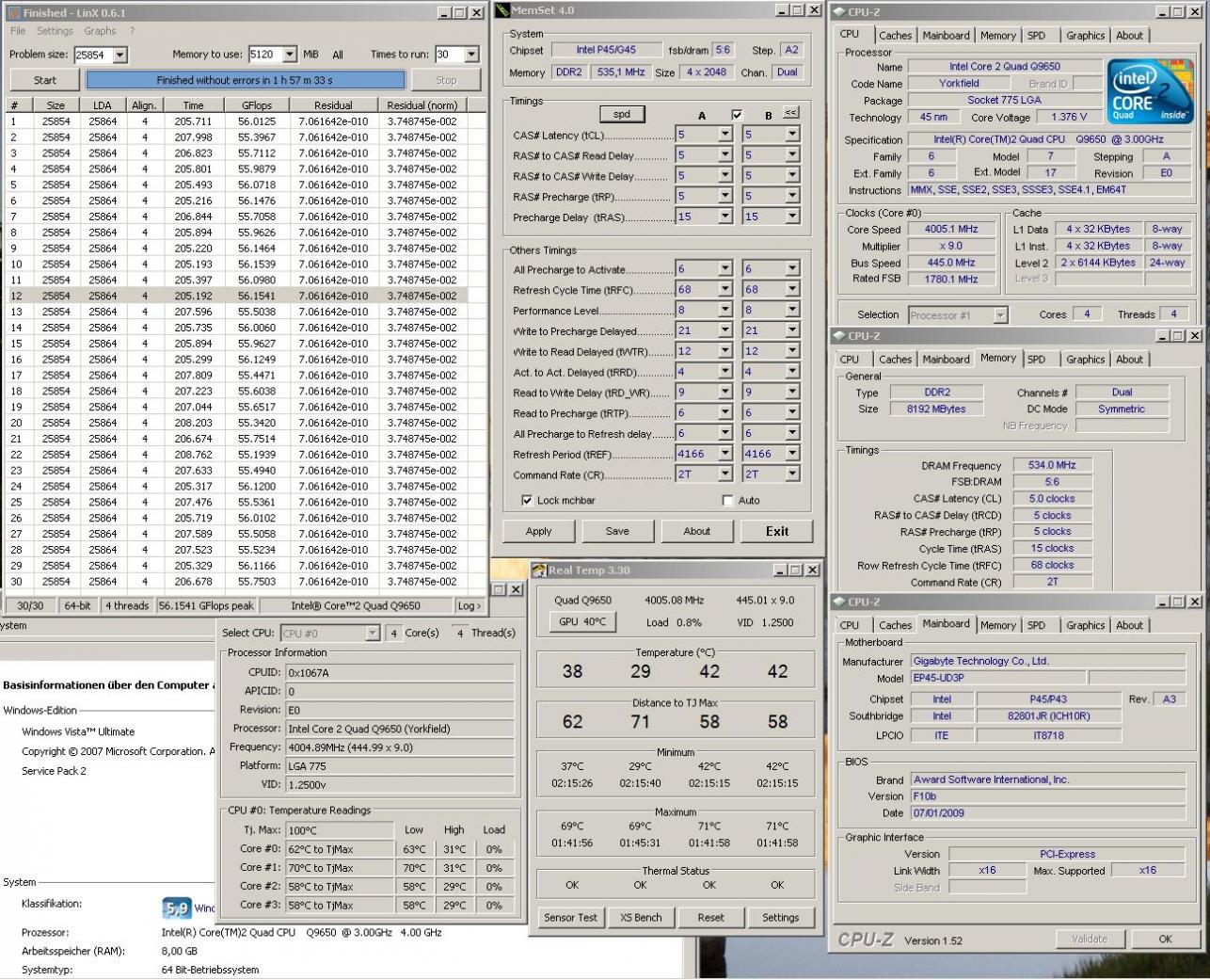

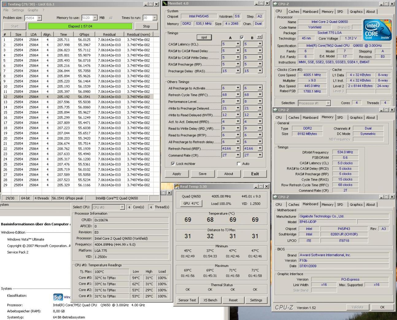

Endlich habe ich 20 Runden LinX geschafft. Allerdings auf der 32-bit Plattform XP.
Auf Vista und W 7 (beide 64 bit) bekam ich jeweils einen Bluescreen nach 18 der eingestellten 20 Runden. Nach einer Analyse mit WinDBG wurde ein "processor_bus_fault" als Ursache benannt. Daher denke ich, die VCore war einfach zu wenig- wie Falke schon vermutete.
Hallo Heinz sowie alle anderen, wegen LinX, Version 0.6.1 hier downloaden u. nochmal versuchen!
LinX 0.6.1, http://dl.getdropbox.com/u/663563/LinX/en/LinX.7z
Siehe Bilder, wenn ein System richtig eingestellt ist läuft auch LinX durch, egal ob 32bit oder 64bit!
Gruss Falke :)

Hallo Falke,
die LinX_0.6.1er Version habe ich schon ausprobiert;). Nach 20 Runden gab´s kein Problem.
Ich denke, ich habe das System "festgezogen":
Grüß dich Heinz,
klasse sieht sehr stabil aus laut dem Screen vom LinX - Test. :daumen:
Gruss Falke
