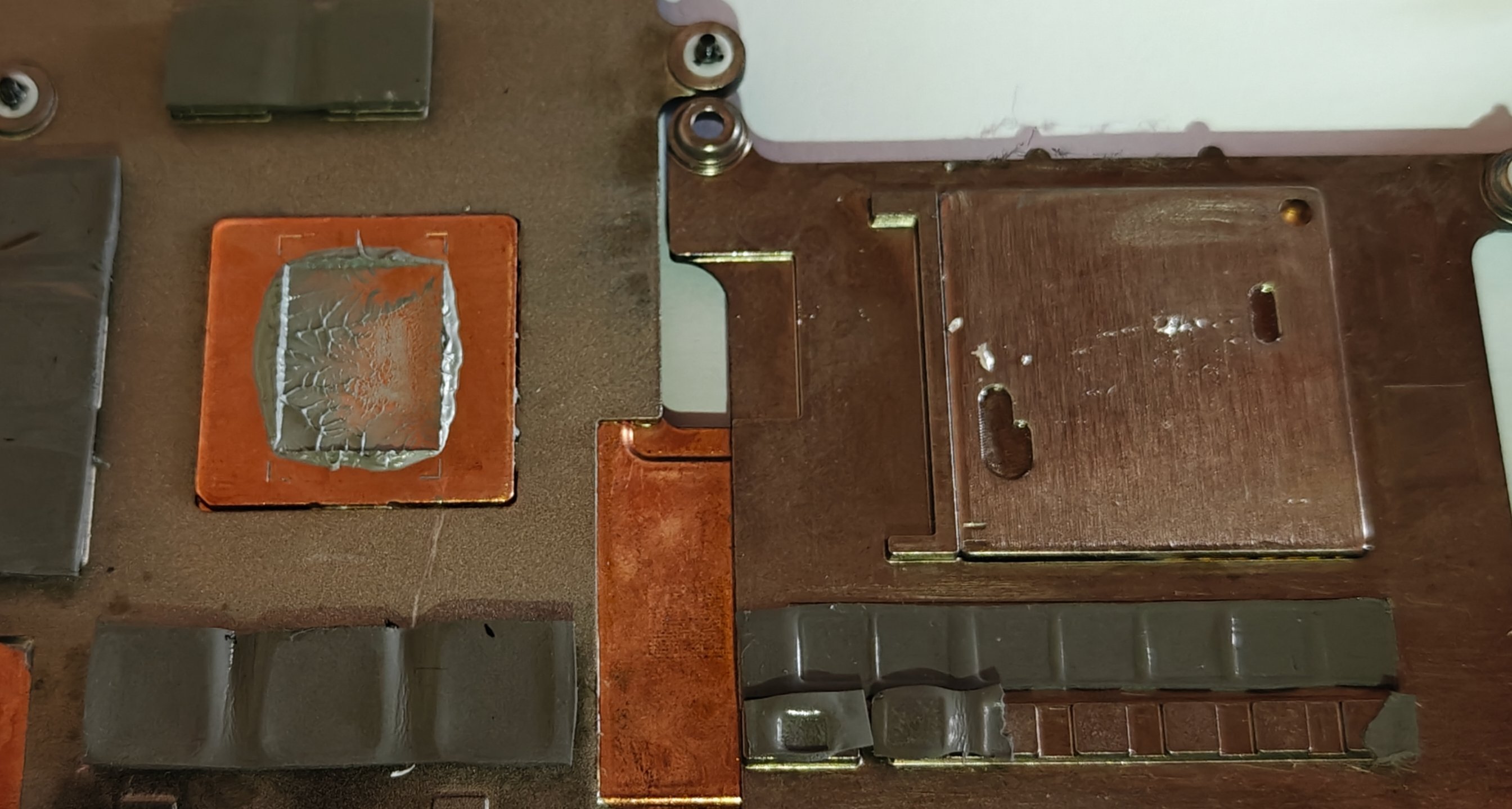

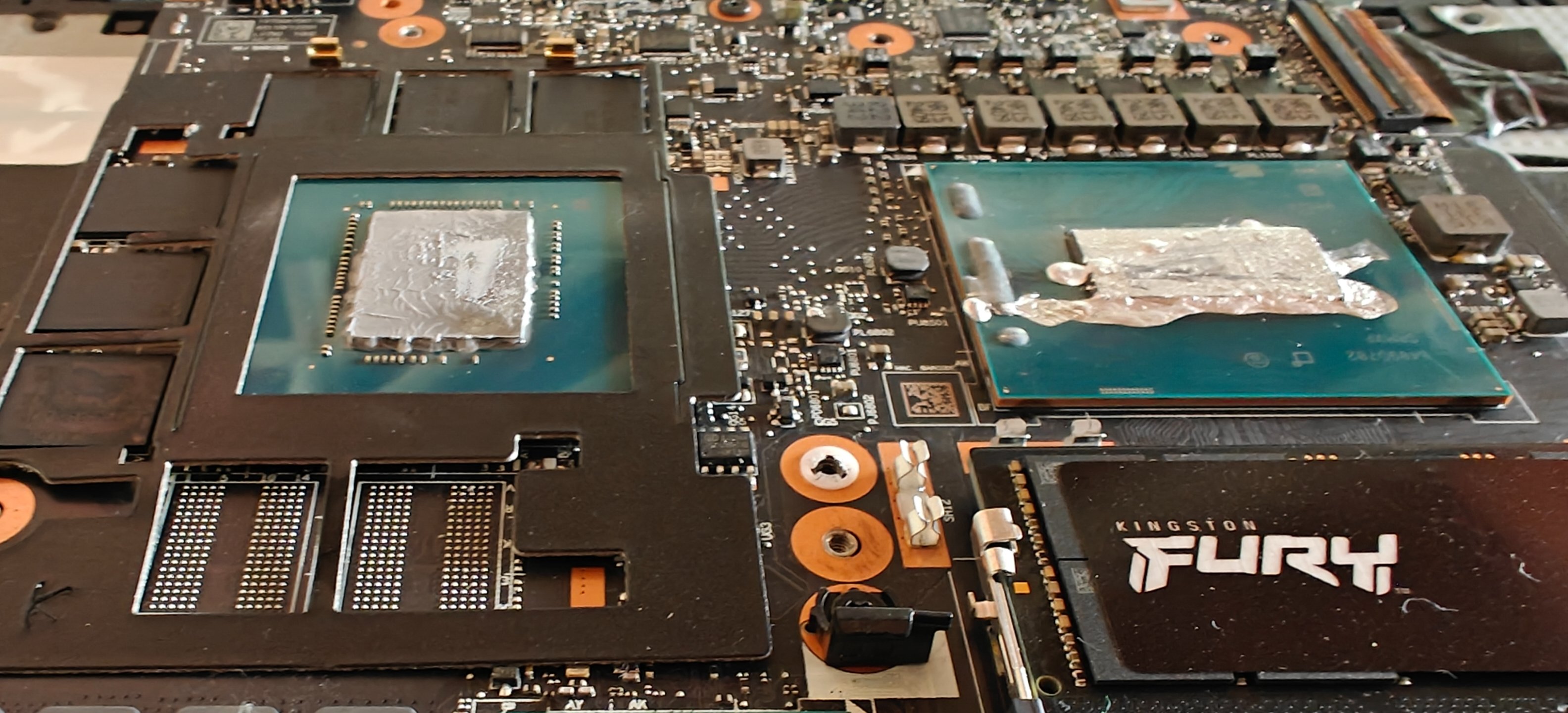

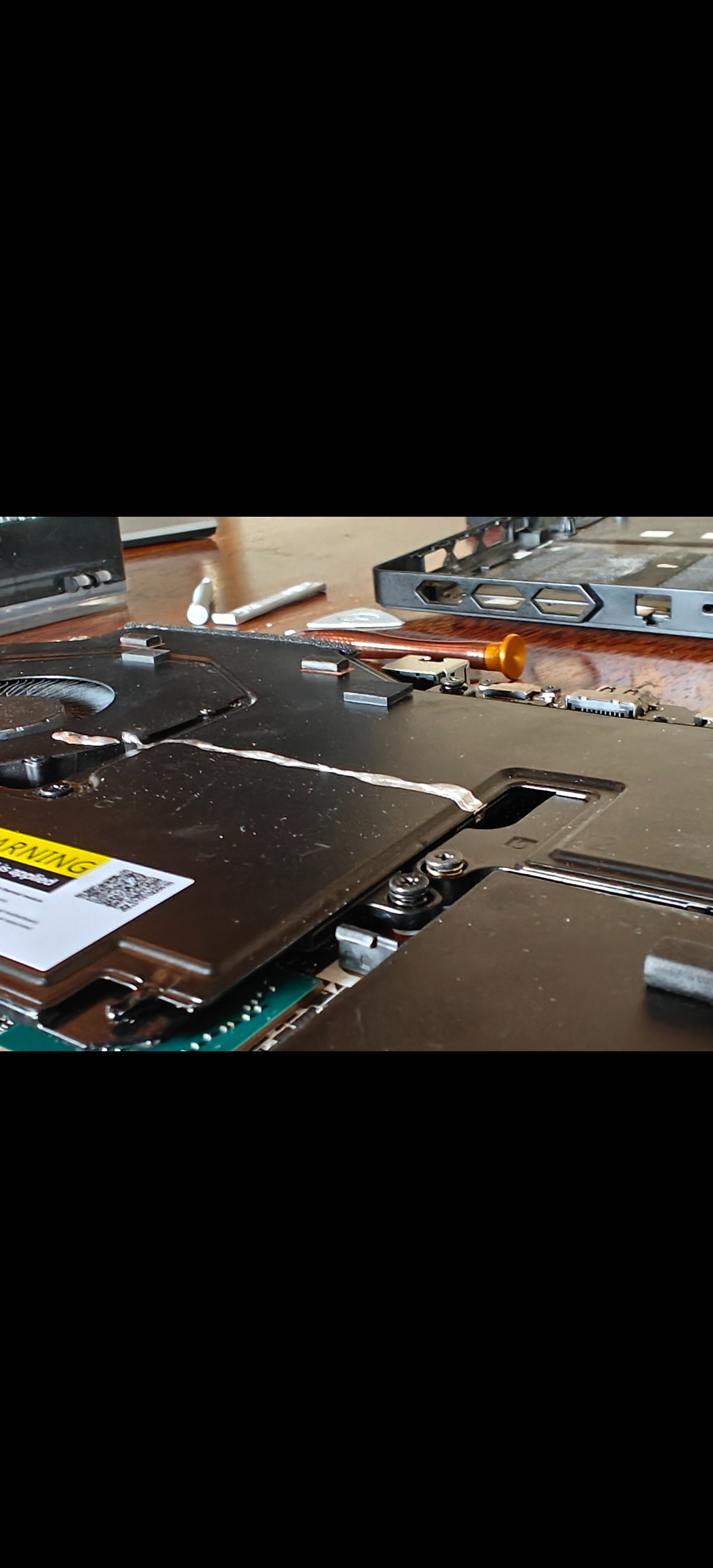

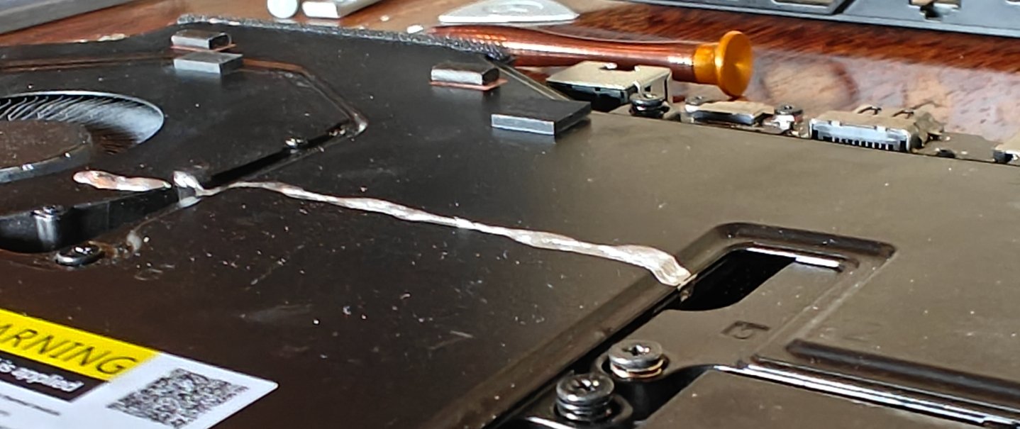

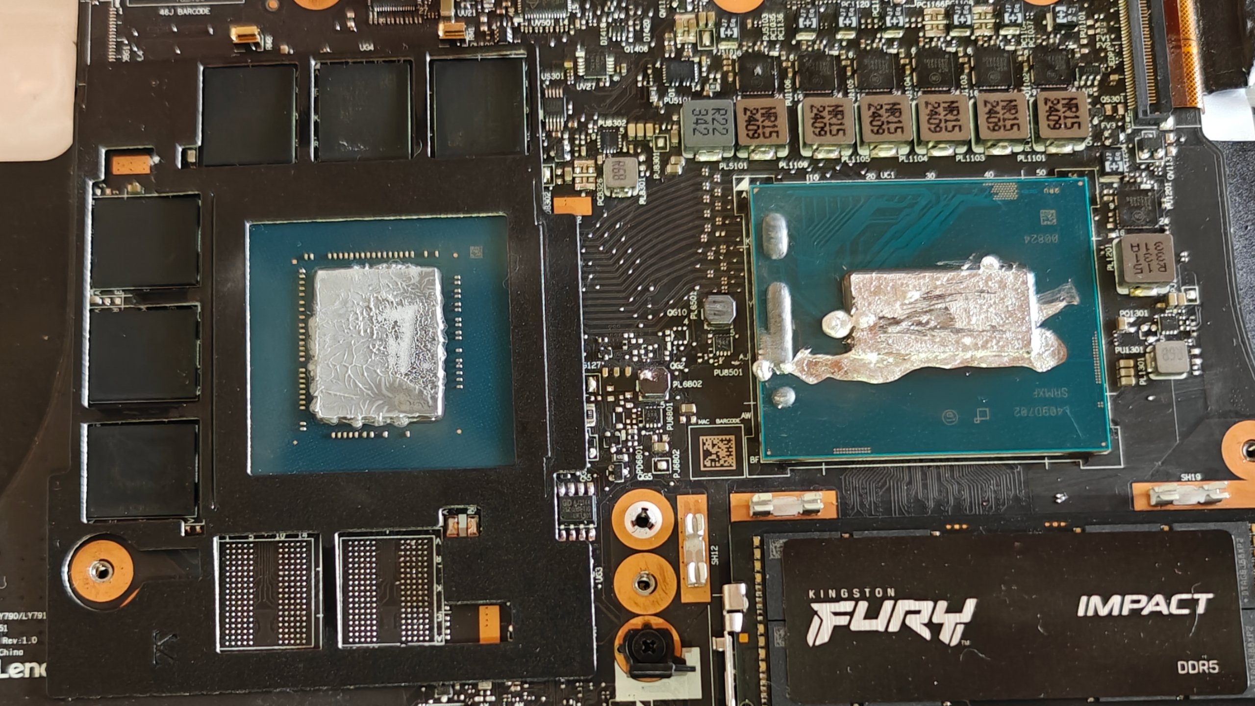

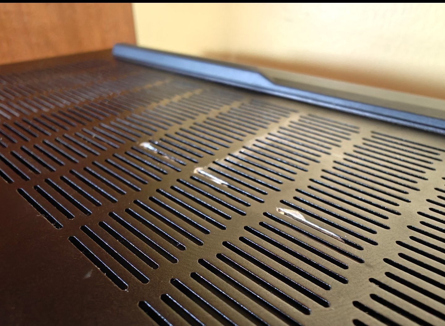

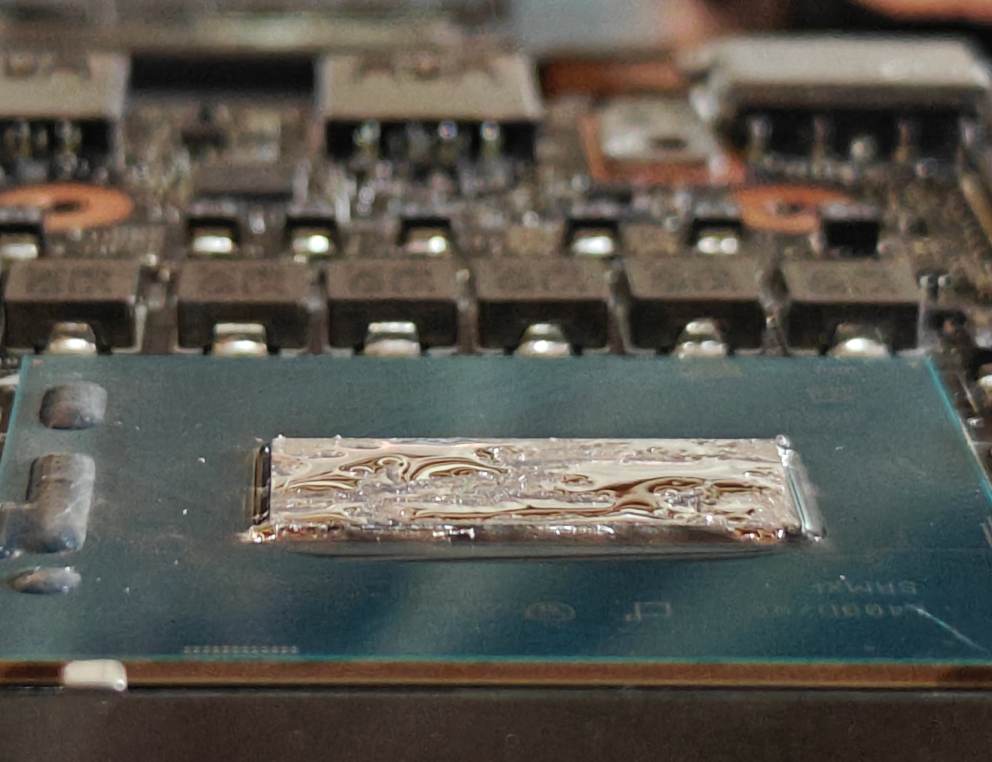

Mein Lenovo Laptop hat zuerst überhitzt, woraufhin die komplette Kühleinheit ausgetauscht wurde. Eine Woche danach hat der Akku sich nicht mehr geladen, woraufhin das komplette Mainboard ausgetauscht wurde.
Ich bin jetzt leider im Ausland und habe keinen Zugriff auf Lenovo Techniker oder andere Techniker. Wie soll ich vorgehen? Wie entferne ich das Flüssigmetall am besten? Muss ich die komplette Kühleinheit auseinander bauen?
Ich hatte den laptop vorher schon eine Woche in Betrieb. Weis nicht, wann das liquid metall ausgelaufen ist. Vielleicht erst beim flug? Sinkt die Viskosität bei Wärme? Dann hätte es ja nicht der flug sein können.

Seltsam. Ist auch VIEL zu viel. normale mengen können garnicht so verlaufen, weil die oberflächenspannung das verhindern würde. sieht auch irgendwie komisch aus, das zeug 🤷‍♂️
auf jedenfall GROßZÜGIG und PENIBEL mit alkohol reinigen. wenn da irgendwas überbrückt und durchbrennt (flüssigmetal ist enorm leitfähig), lässt sich das nicht mehr so leicht reparieren.

Was genau ist denn das für Gerät? Typenbezeichnung?
Über die Menge bin ich irritiert, noch mehr das ein OEM sowas überhaupt benutzt. In mobilen Szenarien, wo sich alles bewegt und verwindet und dann in der Menge? Das Problem ist ja in der Regel nicht die Abwärme vom Chip auf die Heatpipe zu bekommen, sondern vom winzigen Kacklüfter aus dem Gehäuse. Zumal Mobil-CPUs ja eh schon oft "nackig" sind.

Eher weil "zu viel". Mit der Menge die da außen dranklebt, kannst Du mehrere Geräte machen und das hat unter gar keinen Umständen niemals nicht zu "verlaufen".
Reaktionen: Krusper

Holprige Autofahrt würde ich ausschließen. Einschalten würde ich das Gerät jedenfalls nicht mehr.
Es war schon einmal eingeschaltet, diagnostics konnte ich nicht ganz beenden, weil ich weiter musste. Nach der Reinigung muss ihn einschalte, ich muss damit arbeiten. Isopropylalkohol zur Reinigung OK?

Das scheint mir jetzt nicht zwingend "Standard" zu sein mit dem LM. Ist jetzt aber nicht exakt das Modell, aber da Du ja schon vor dem offenen Gerät sitzt, kannst Du besser einschätzen.
Nützt Dir jetzt nichts, aber da es elektrisch leitfähig ist, muss da ein "Aussickern" und Verlaufen unbedingt mit
entsprechenden Gegenmaßnahmen/Umrandungen/Dichtungen verhindert werden. Also den sorgfältigen Reinigungshinweisen kann ich mich nur anschließen.
Und dann am besten komplett reinigen und "normale" Wärmeleitpaste verwenden, wenn Du die irgendwie auftreiben kannst.

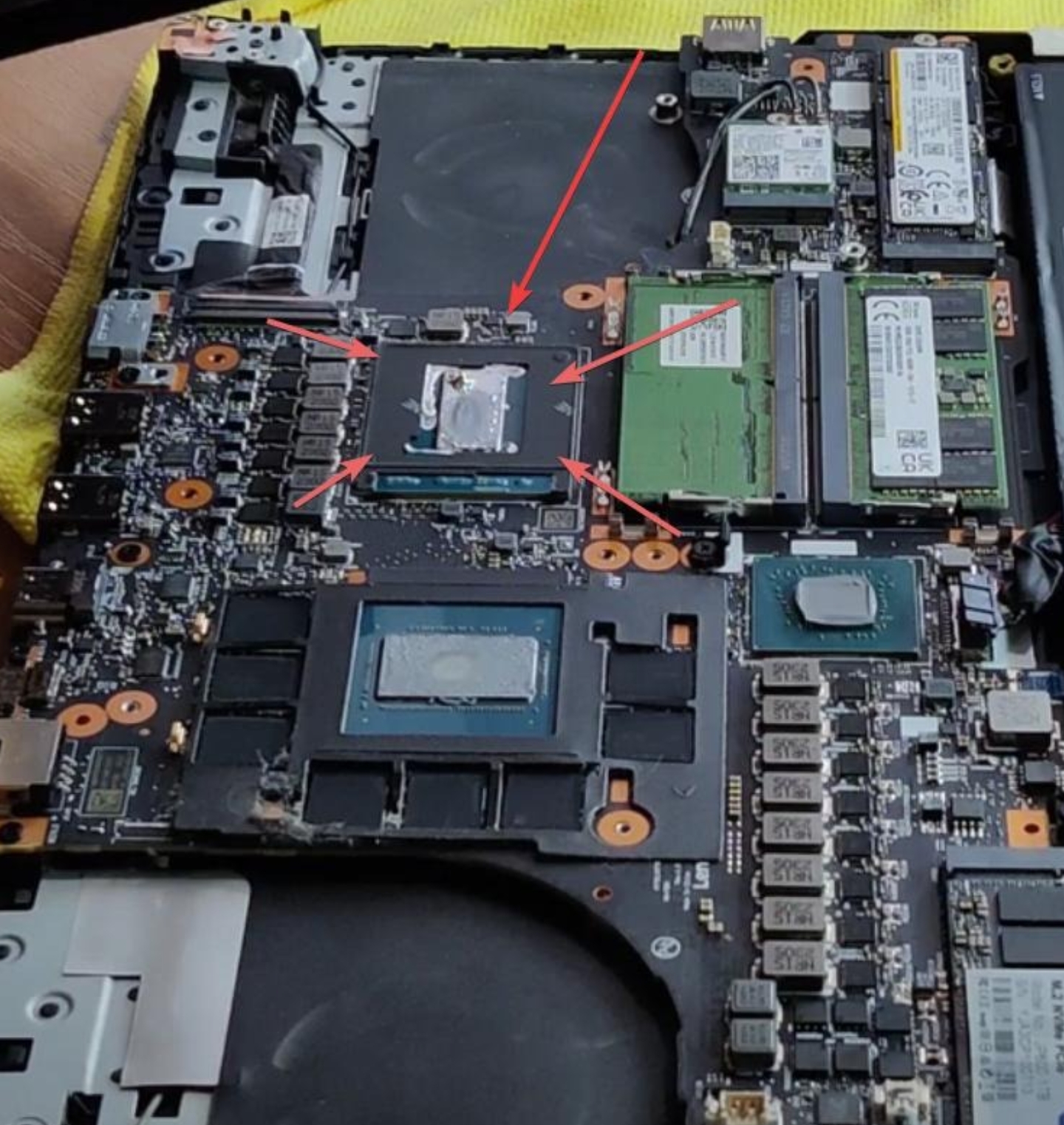

War da "original" vorher schon LM drauf?
Reaktionen: Krusper

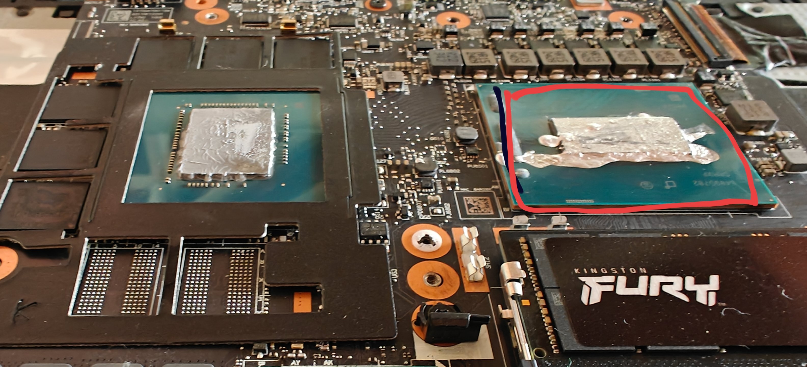

@Cat Toaster Ja, die CPU ist mit LM schon gekommen. Ich habe 0 Erfahrung mit LM. Beim Austausch der kühleinheit wollte der Mitarbeiter normale paste verwenden, obwohl in der kiste LM war. Ich hab ihn dann gebeten LM zu verwenden, wenn es schon dabei ist, auch wenn es nur marginal besser ist.
Beim Austausch des Mainboards wurde bestimmt nochmal neue paste aufgetragen. War leider in dem Moment kurz weg. Bei GPU oder CPU hat der erste Lenovo Mitarbeiter eine kleine Pforte bei dem Rand um den chip freigeschnitten, ohne Erklärung. Vielleicht ist es dort ausgelaufen. Warum er sowas machen würde? Um evtl einen Ausgang für Luft zu schaffen?

Krass, ich hab auf der Webseite jetzt spontan nichts gefunden, hätte gedacht die flexen im Marketing damit. Einfach nur, damit ich das glauben kann, dass ein OEM sowas macht.

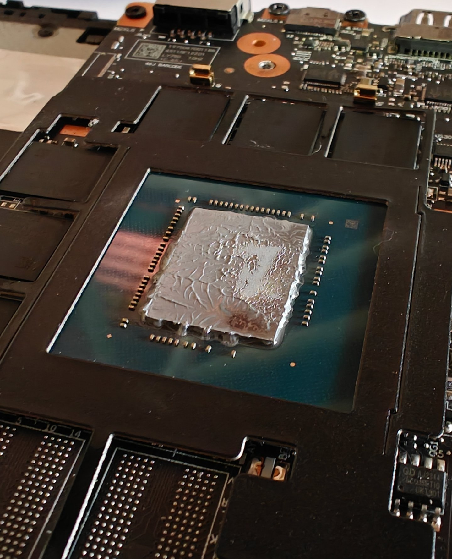

Also so in etwa sieht das mit Paste aus. Was schon eine ziemliche Sauerei ist und mit LM so nicht aussehen dürfte. Und wenn wir die Menge sehen, die Du fotografiert hast, hat der den Hohlraum mit LM komplett ausgespritzt?
Ja, LM ist extrem viskos, da wir damit ja Unebenheiten im Mikrometerbereich ausgleichen wollen, schütten wir das nicht in Mengen da rein, sondern tragen einen ganz dünnen Film auf und auch wirklich nur auf dem Die. Die Schmiererei die wir hier mit Paste sehen, kannste mit LM so nicht bringen. Das läuft Dir ja überall hin und dann sind die kleinen Widerstände um den Die rum in der Regel auch mit Klarlack lackiert und man hat vielleicht noch eine Dichtung drumrum.
Also sieht für mich ein wenig nach "Gut gemein statt gut gemacht" und "viel hilft viel" aus. Also zumindest nach verkackter Reparatur. Aber da wäre ein Bild von Deinem tatsächlichen Ist-Zustand hilfreich.

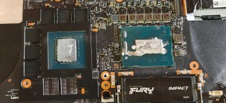

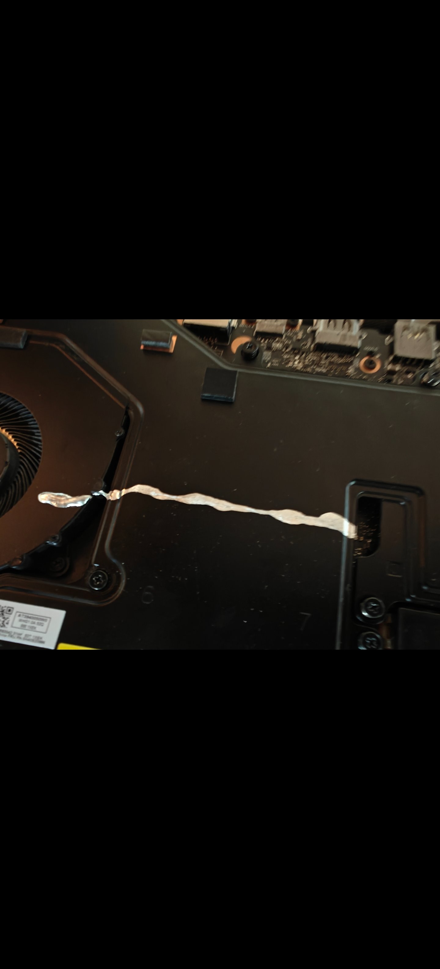

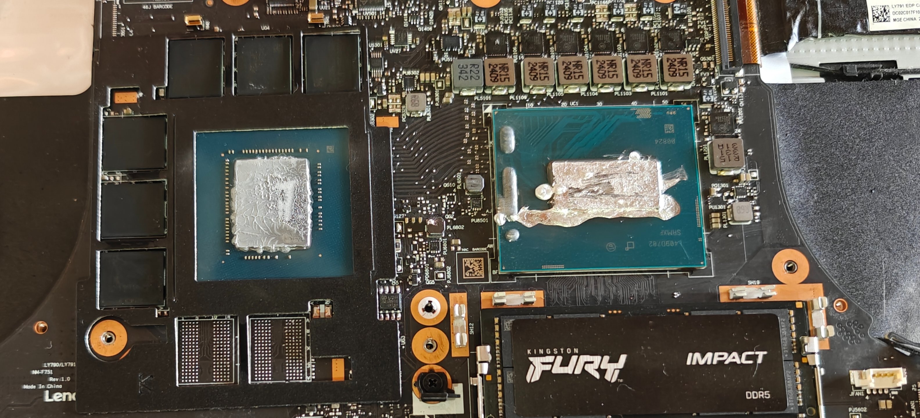

Ich komme erstmal nicht an Wärmeleitpaste ran, muss also mit den liquid metall Resten arbeiten.
Melde mich nochmal mit Foto wenn der laptop offen ist und man das Ausmaß des problems sieht.
Noch irgendwelche um das LM zu entfernen? Hat ordentlich Oberflächenspannung. Kann man das reduzieren? Bei H2O gibts Spülmittel....
LM läuft GPU seitig ja raus normaler weise gehört auf die GPU PTM7950 und nur auf die CPU LM. Da hat der Techniker wohl Mist gebaut.
Hab dazu hier im Forum spontan nur diesen betagten Thread gefunden und einen Bezahlartikel von PCGH. Aber es gibt ein freies YT-Video dazu. Das betrifft aber nur bereits ausgehärtete Paste, was besonders gern passiert, wenn man nacktes Kupfer drauflegt.

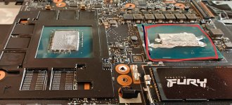

Ich bin mir nicht sicher, was CPU und GPU ist. Aber es scheint bei dem liquid metal, der auslaufschutz zu fehlen.
Hier Screenshot eines YouTube videos vom selben Modell. Da ist ein Schutz erkennbar.
Siehe:

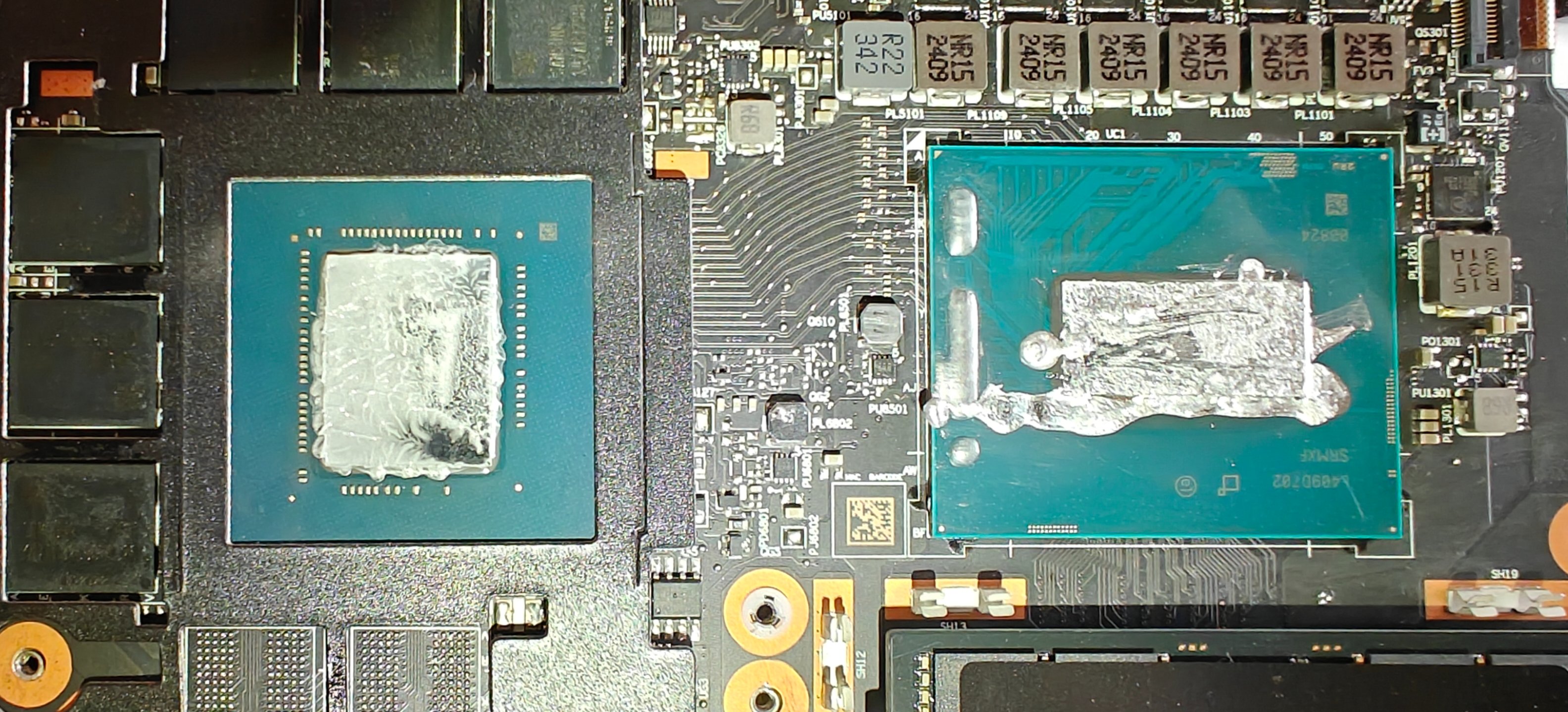

Habe jetzt alle Ränder gesäubert. Reicht diese Menge noch zum Notfall-Kühlen?
Oder mehr abtragen?
