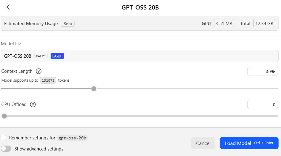

Ich hab jetzt mal lokale LLM versucht, mit LM Studio (Erstversuch)
vielleicht kann mir jemand was zu diesem Verhalten sagen, da ich sowas noch nie mit ChatGPT online erlebt hätte:
(also LM Studio läuft auf meiner 4080 (16GB Ram) sehr sehr flott - hätte ich nicht erwartet)
hier nun aber:
auch auf einem Laptop versucht (32GB RAM, keine dezitierte Grafikkarte, sehr langsam -> also nur im RAM-Speicher (ca. 13GB))
GPT-oss-20b
ca 3 Wörter pro Sekunde (High Reasoning)
hab eine Anfrage gestellt, und vergessen, dass die im Hintergrund läuft...
Stell dir vor, du bist ein Energieberater und sollst einen Häuselbauer seine Fragen beantworten:ich bin der Häuselbauerich will mir ein Haus bauenPassivhaus, 150m² Wohnfläche, unterkellertnicht allerbester, aber sehr guter passivhaus standard soll verbaut seinZUSÄTRZLICH soll nun aber auch noch eine kleine Wärmpepumpe zum Einsatz kommenam Dach sollen 20kwp Solarzellen montiert seinim Keller 40kWh Akku
könnte so ein Haus einen Winter im Osten Österreichs mit bis zu -15°C völlig offgrid - also ohne Strom aus dem netz - überstehen
weitere Frage: was würde so ein haus kosten?wenn es 50 jahre lang hält, die wärmpeumpe einmal ausgetauscht werden muss:wieviel könnte hier eingespart werden im vergleich zu einem normal gedämmten Haus mit normal-großer Wärmepumpeoder gar im Vergleich zu einem Altbau
also bezogen auf die Heizkosten
könnte es sich armortisieren ?
nach ca. 2 Stunden hat er nun - rauskopiert ins Word - 86 Seiten im Word vollgeschrieben...

was ist hier falsch gelaufen?
ich hab noch nie so ein Verhalten bei Chatgpt online erlebt
liegt es an dieser Kontext-Länge?
beendet so ein Modell die Anfrage nicht bevor sie an die Grenze kommt?
muss ich als User dafür sorgen keine zu langen Anfragen zu stellen ?

gpt-oss' Denkprozess ist auch nicht wirklich ausgeklügelt. Oftmals wiederholt es einfach nur die Anfrage für sich selbst. Andere Modelle machen das besser, würde generell eher Gemma empfehlen.
Kontext-Länge ist einer der Faktoren, du kannst auch die Temperatur reduzieren. Außerdem ist MXFP4 auch ein qualitativ reduziertes Modell, eher mit FP8 versuchen. Reduzierte Genauigkeit sollte sich gerade bei "Experten"-Fragen eher durchschlagen.
Manche Modelle oder neuere Versionen tun dies. Habe auch schon erlebt, dass LM Studio einfach weitermacht. Theoretisch sollten da auch andere Mechanismen zwischengeschaltet sein, z.B. Prompt Caching, welche den Kontext bzw. die Promptlänge reduzieren.
Kann auch einfach nur ein Bug gewesen sein. Tritt das bei jeder dieser Anfragen auf? Besondersheit an Transformern ist nunmal, dass die Ausgabe non-deterministisch ist. Das macht ja Red Teaming so spannend, weil Bugs sind hier keine Lücken per se, sondern replizierbare Angriffe sind es.
Reaktionen: Kraeuterbutter
Ja das Problem hatte ich vor kurzem auch, liegt mehr am Problem mit Context Window/Memory Limit.
Reaktionen: Ginlock und JumpingCat

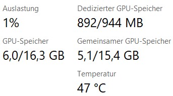

Proz ist ein AMD Ryzen 7 Pro 7735U with Radeon Graphics (?)
(müsste also eine Radeon 680M sein )
aus dem Taskmanager:
die iGPU selber hat 1GB Speicher (?)
bis zu 15,4GB werden vom RAM (32GB) abgezwackt,
hier am Screenshot sind also 5,1GB für die Grafikkarte reserviert
korrekt ?
wenn ich dann eine kurze Frage stelle, kreig ich vielleicht eine schnellere Antwort, da alles mit den 1GB VRAM gehen?
erst wenns mehr wird, wirds langsamer weil dann der langsamere RAM zum Zug kommt ?
oder ist es sowieso langsam, sobald das Modell nicht mehr am Stück komplett in den VRAM passt ?

Dein Laptop hat keinen echten VRAM. Windows verwaltet das nur so aus legacy Gründen.
Generell is Windows schlechter als Linux und Mac beim Nutzen von "unified memory". Auf Linux gibt es auch ein 512MB VRAM wert, aber der ist praktisch egal.
Die MoE (Mixture of Experts) LLMs (Qwen3-vl-30B und Qwen3-coder-30B) konnen auch allein auf meiner 9070 XT laufen, obwohl die mit 19.64GB und 18.63GB nicht komplett in den VRAM passen.
Bei den LLMs sind maximal nur 8 von 128 Experten aktiv. Vielleicht lädt der bei mir nie die Experten für Chinesisch oder andere Fremdsprachen.
