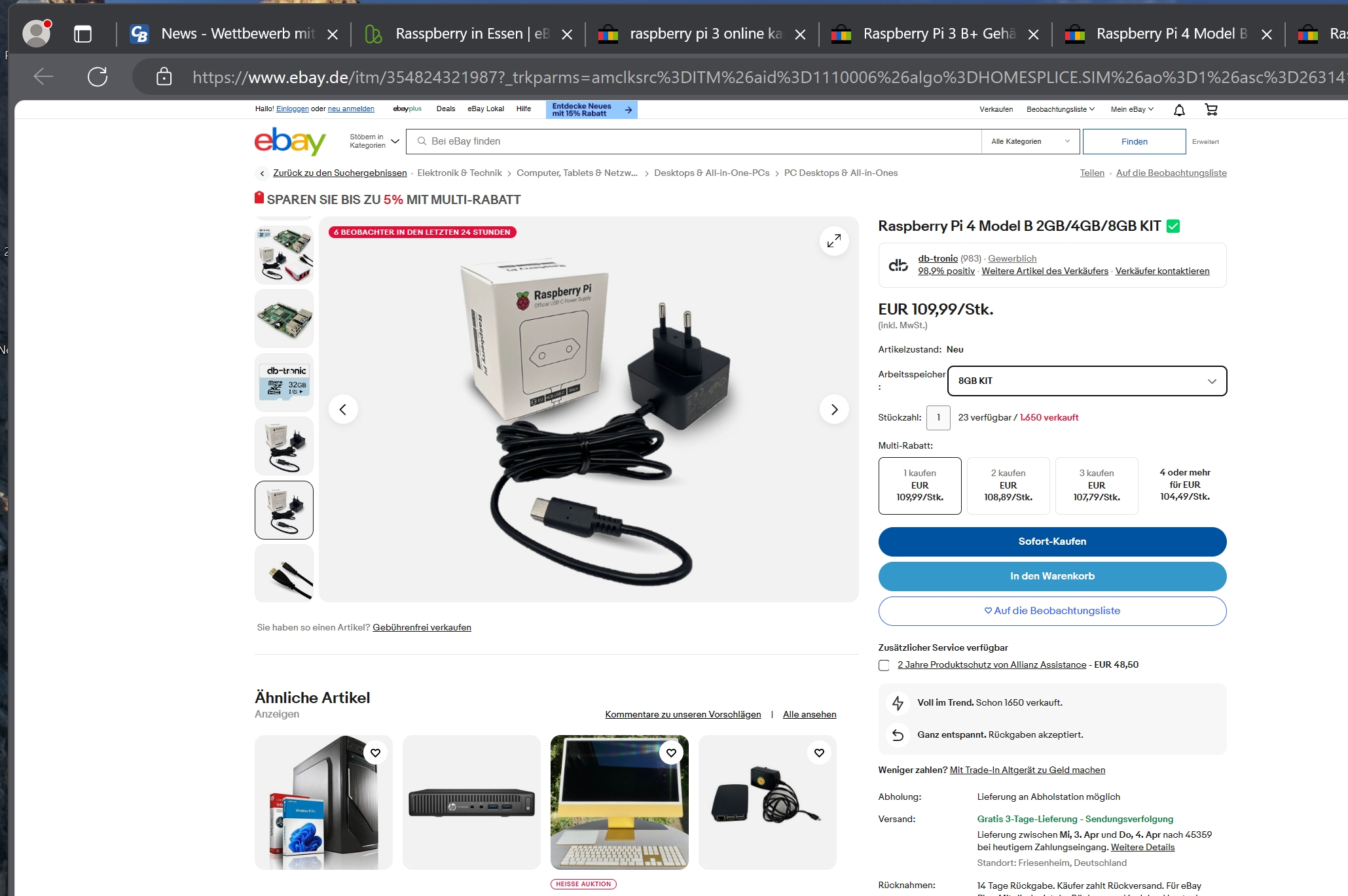

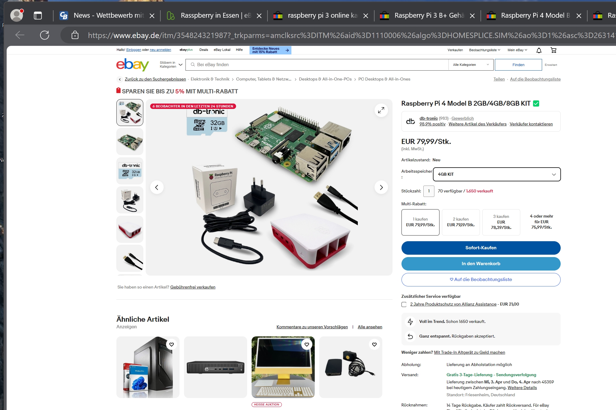

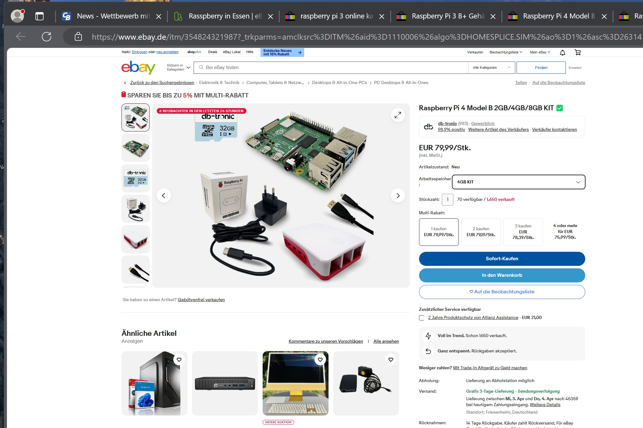

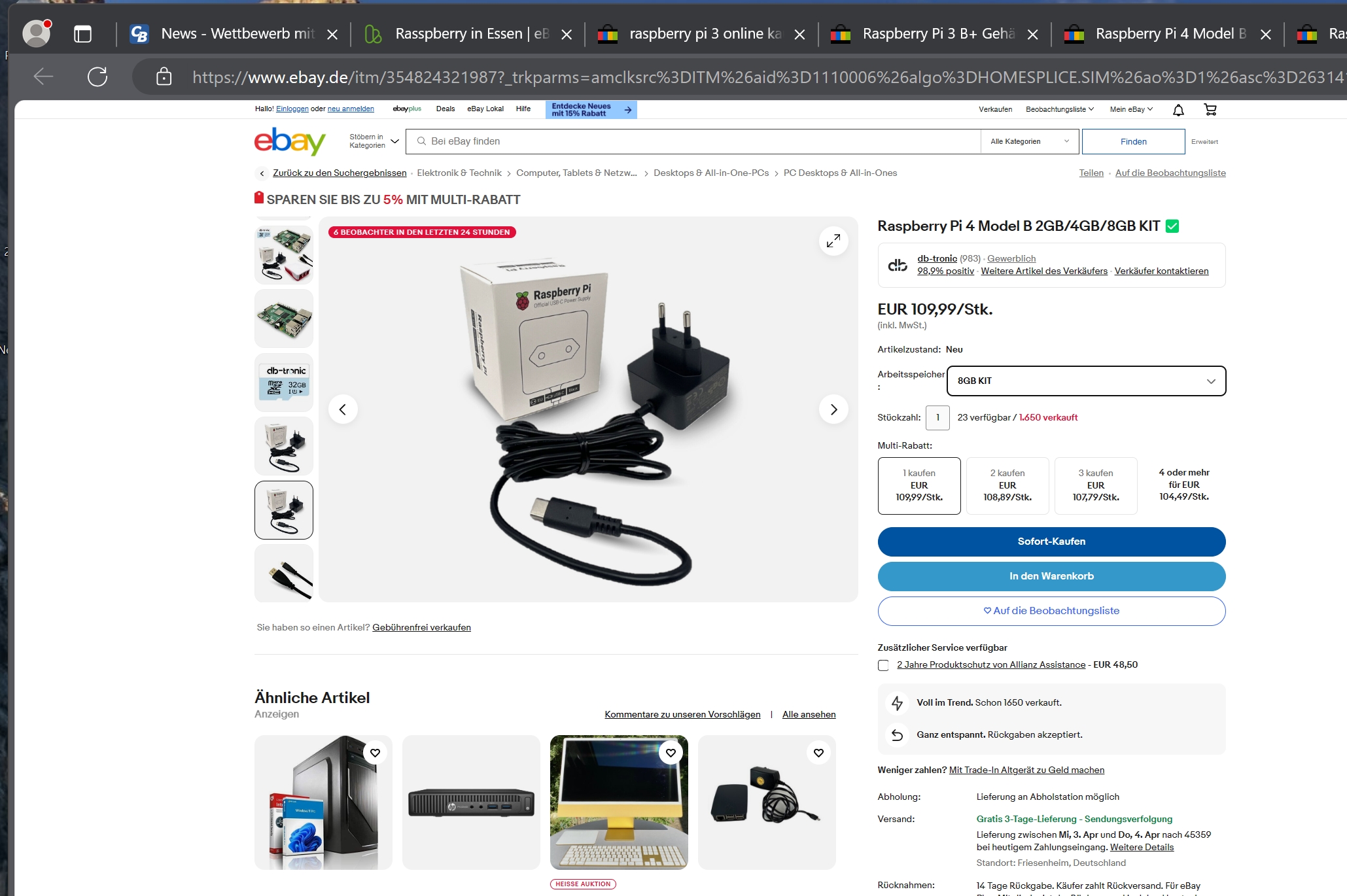

Ok, dann so etwas hier?
Habe jetzt keine Lust viel zu basteln.
Braucht man 4 GB oder 8 GB? Bräuchte da etwas Aufklärung.
Bei 1 GB wäre ich bei € 65,00 bei 2 GB € 70,00
