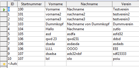

ich wurde dazu "verdonnert" einen kleinen, überschaubaren Volkslauf auszuwerten. Da ich bisher über keine Auswertungssoftware verfüge suche ich nach ner möglichkeit das entweder mit LibreOffice Calc, oder LibreOffice Base zu machen. Der Umfang vom lauf ist recht klein, sodass man alle zeiten der teilnehmer manuell eintragen kann. (es gibt also keine barcodes oder so, einfach nur startnummern). Habe in Base jetzt eine Tabelle angelegt:
Ich habe auch schon ein Formular, mit dem ich die Daten eingeben kann. Jetzt habe ich allerdings das Problem, dass ich Startnummern doppelt vergeben kann (soll ja so nicht sein). Bei meinem Formular habe ich bei der Eingabe folgende Reihenfolge: Startnr, Vorname, Nachname, Verein.
Ich will Base jetzt sagen, dass wenn ich im Feld Startnummer eine bereits vorhandene Startnummer eingebe, dass dann direkt die Eingabefelder mit den bereits unter dieser Startnummer hinterlegten informationen angezeigt werden. So kann man 1. durch die eingabe der startnummer daten korrigieren, und 2. ist die doppelbelegung einer startnummer nicht möglich.
kann mir da wer helfen?
Danke
Olunixus
edit:
ist es sinnvoll eine extra tabelle für die laufzeit anzulegen, und diese mit der teilnehmer-tabelle zu verknüpfen, oder soll ich alles in eine tabelle "reinhauen"?
Du könntest die ID streichen und deine "Startnummer" zum Primärschlüssel machen, dieser kann nicht redundant sein.
