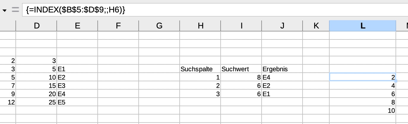

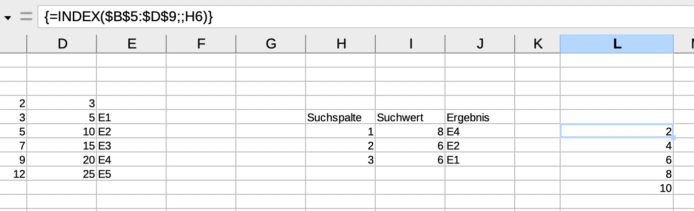

Du kannst mal =INDEX($B$5:$D$9;;H6) als Matrixformel eingeben (Eingabe mit cmd+shift+Enter). Dann wird die komplette Spalte ausgegeben.

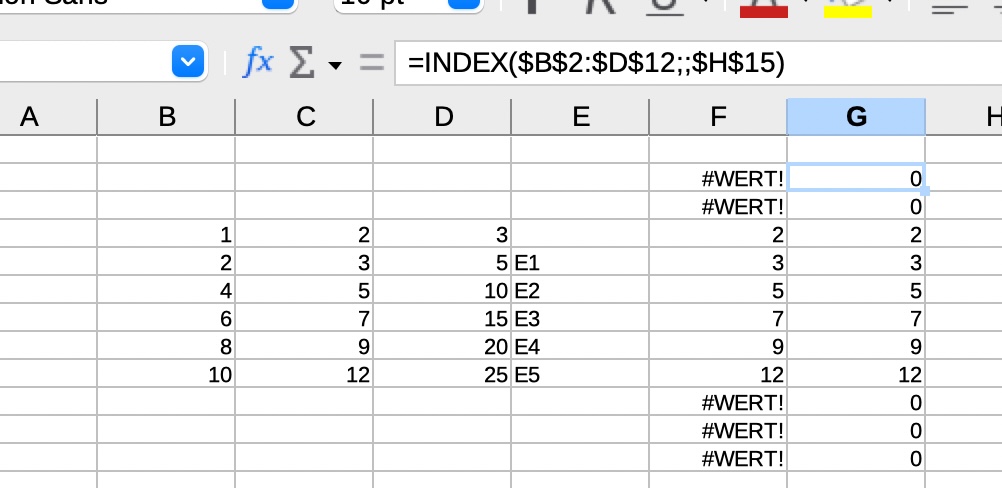

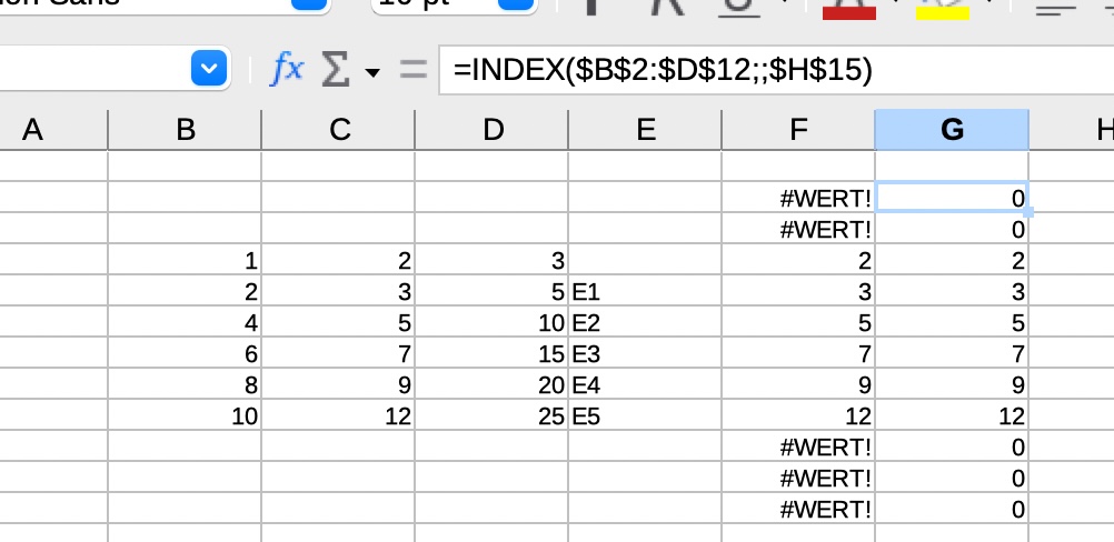

1. Kommt in LO und älteren Excelversionen drauf an, ob normal oder als Matrixeingabe (siehe Beitrag #6).
2. Liegt wohl an LO. Für mich sieht es so aus, dass sich LO in diesen Fällen am Bereich aus der Index-Formel orientiert(siehe Foto).
Spalte G: =INDEX($B$4:$D$9;;H6)
Spalte F: =INDEX($B$2:$D$12;;$H$15)
