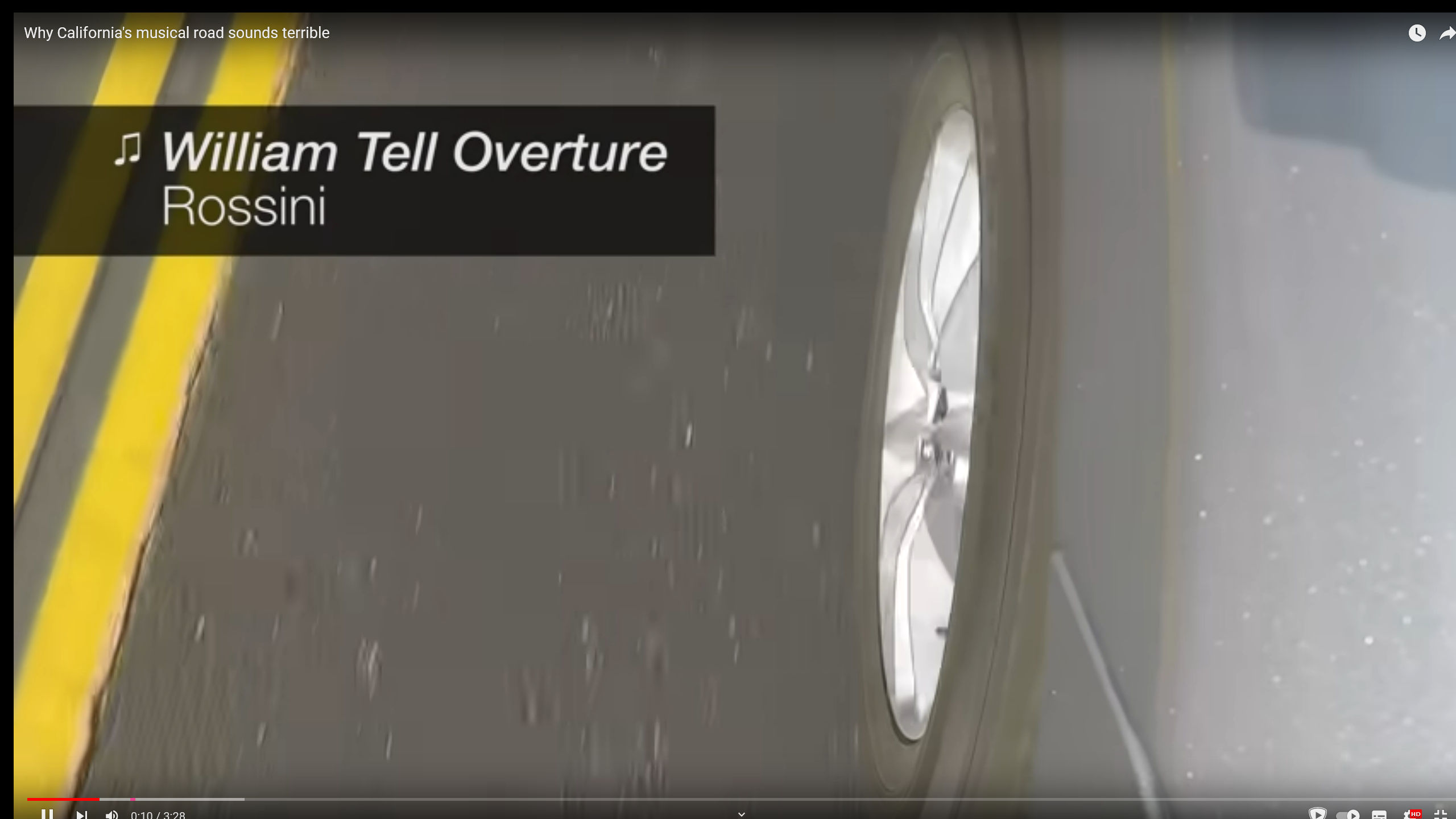

nachdem ich gerade lange eine Lösung für das Problem gesucht habe, wollte ich meine Lösung für folgendes Problem im Firefox teilen:
Wenn man nach dem Start des Browsers das erste mal ein Video im Vollbildmodus öffnet, wird dieser verschoben dargestellt -> Teile des Bildes sind aus dem Bildschirm hinausgeschoben, es entsteht an der Anderen Seite ein Rahmen um das Video (siehe Bild)
Im Debugmodus funktioniert der Vollbildmodus wie gewünscht. D.h. habe ich im normalen Modus alle Addons + Hardware Acceleration deaktiviert -> Problem besteht weiterhin.
Letzten Endes war das Theme "System-Theme - automatisch" verantwortlich, welches den FF an das Windows Farbprofil (Hell/Dunkel) anpasst.
Wird auf ein anderes gewechselt funktioniert alles, sobald ich das Theme wieder wähle tritt der Fehler reproduzierbar auf.
