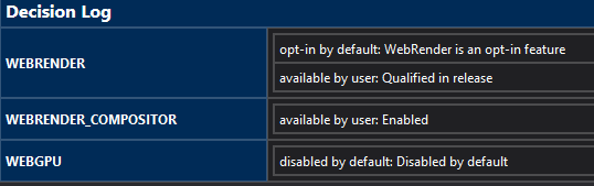

Der WebRender ist aktiv
bei der Nightly ist zusätzlich der Compositor aktiv

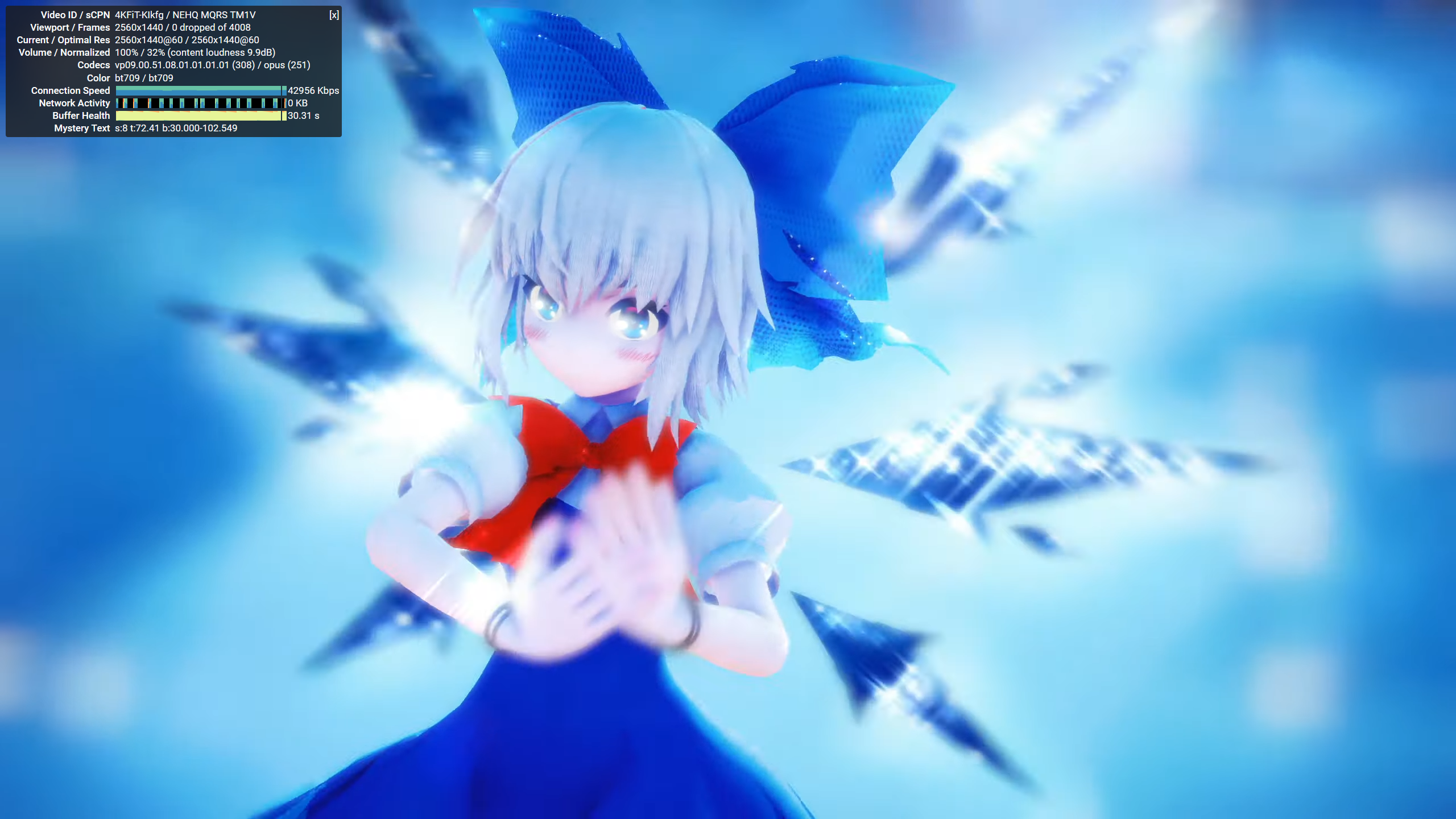

Den gibt die Seite, z.B. YouTube, vor
【東方MMD】 氷の妖精 で *Prhythmatic*【エレクトリカ式 チルノ】
format code extension resolution note
249 webm audio only tiny 61k , opus @ 50k (48000Hz), 1.37MiB
250 webm audio only tiny 79k , opus @ 70k (48000Hz), 1.82MiB
140 m4a audio only tiny 130k , m4a_dash container, mp4a.40.2@128k (44100Hz), 3.48MiB
251 webm audio only tiny 148k , opus @160k (48000Hz), 3.58MiB
278 webm 256x144 144p 111k , webm container, vp9, 30fps, video only, 2.85MiB
160 mp4 256x144 144p 123k , avc1.4d400c, 30fps, video only, 3.07MiB
242 webm 426x240 240p 252k , vp9, 30fps, video only, 6.34MiB
133 mp4 426x240 240p 267k , avc1.4d4015, 30fps, video only, 6.61MiB
243 webm 640x360 360p 443k , vp9, 30fps, video only, 10.97MiB
134 mp4 640x360 360p 613k , avc1.4d401e, 30fps, video only, 14.95MiB
244 webm 854x480 480p 823k , vp9, 30fps, video only, 19.12MiB
135 mp4 854x480 480p 1260k , avc1.4d401f, 30fps, video only, 29.24MiB
247 webm 1280x720 720p 1532k , vp9, 30fps, video only, 34.81MiB
302 webm 1280x720 720p60 2562k , vp9, 60fps, video only, 56.42MiB
136 mp4 1280x720 720p 2595k , avc1.4d401f, 30fps, video only, 59.56MiB
248 webm 1920x1080 1080p 2638k , vp9, 30fps, video only, 61.43MiB
298 mp4 1280x720 720p60 4007k , avc1.4d4020, 60fps, video only, 97.25MiB
303 webm 1920x1080 1080p60 4240k , vp9, 60fps, video only, 97.13MiB
137 mp4 1920x1080 1080p 5044k , avc1.640028, 30fps, video only, 122.30MiB
299 mp4 1920x1080 1080p60 6626k , avc1.64002a, 60fps, video only, 164.95MiB
271 webm 2560x1440 1440p 7548k , vp9, 30fps, video only, 192.97MiB
308 webm 2560x1440 1440p60 11741k , vp9, 60fps, video only, 299.72MiB
43 webm 640x360 360p , vp8.0, vorbis@128k, 25.11MiB
18 mp4 640x360 360p 712k , avc1.42001E, mp4a.40.2@ 96k (44100Hz), 19.10MiB
22 mp4 1280x720 720p 2348k , avc1.64001F, mp4a.40.2@192k (44100Hz) (best)
Außer wenn die Seite es vom Browser abhägig macht.

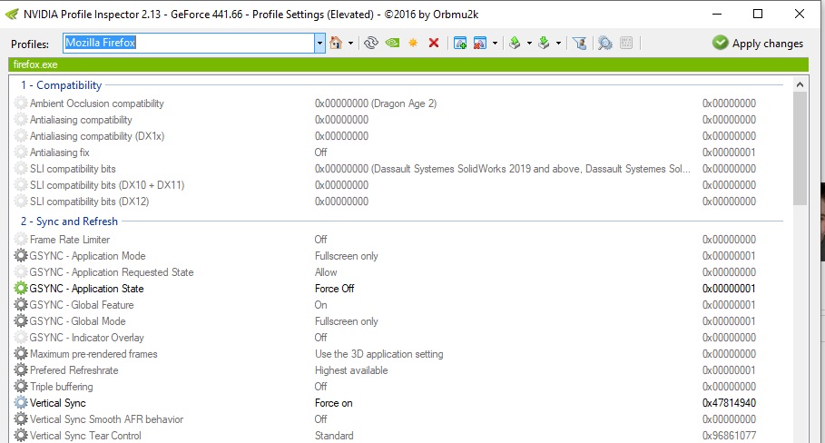

Also bei mir lag's an Gsync. Diese Nvidia Inspector Einstellungen haben bei mir das Problem behoben. Kannst ja trotzdem mal ausprobieren, ob's bei dir was bringt.
D.h. wenn du ne Nvidia Karte hast.
Hm, danke dir. ich habe zwar ne nvidia Karte, aber Gsync force off hat nichts gebracht.
Zusätzlich muss Vertical Sync muss auf "Force On" gestellt werden. Ich hatte noch vergessen zu erwähnen, dass du Firefox beenden und neustarten musst, damit die Änderungen wiksam werden.
Ausserdem hatte ich vorher noch in den Kompatibilitätseinstellungen für firefox.exe die Vollbildoptimierungen deaktiviert, keine Ahnung ob das vielleicht einen Einfluss hat. Edit: Macht keinen Unterschied.

Mal ne Zusammenfassung von Alternativen, die das Problem bei mir beseitigen:
1. layers.acceleration.disabled true in about:config, führt allerdings zu höherer Prozessorlast.
2. Gsync global in der Nvidia Systemsteuerung deaktivieren
3. GSYNC Application State --Force Off(default)
Vertical Sync --Force On
4. Gsync Application State --Allow, Disallow, Ultra Low Motion Blur oder Fixed Refreshrate, wobei bei Fixed Refreshrate der Monitor beim Umschalten in den Fullscreenmode kurz schwarz wird.
Vertical Sync --Use 3D setting(default)
