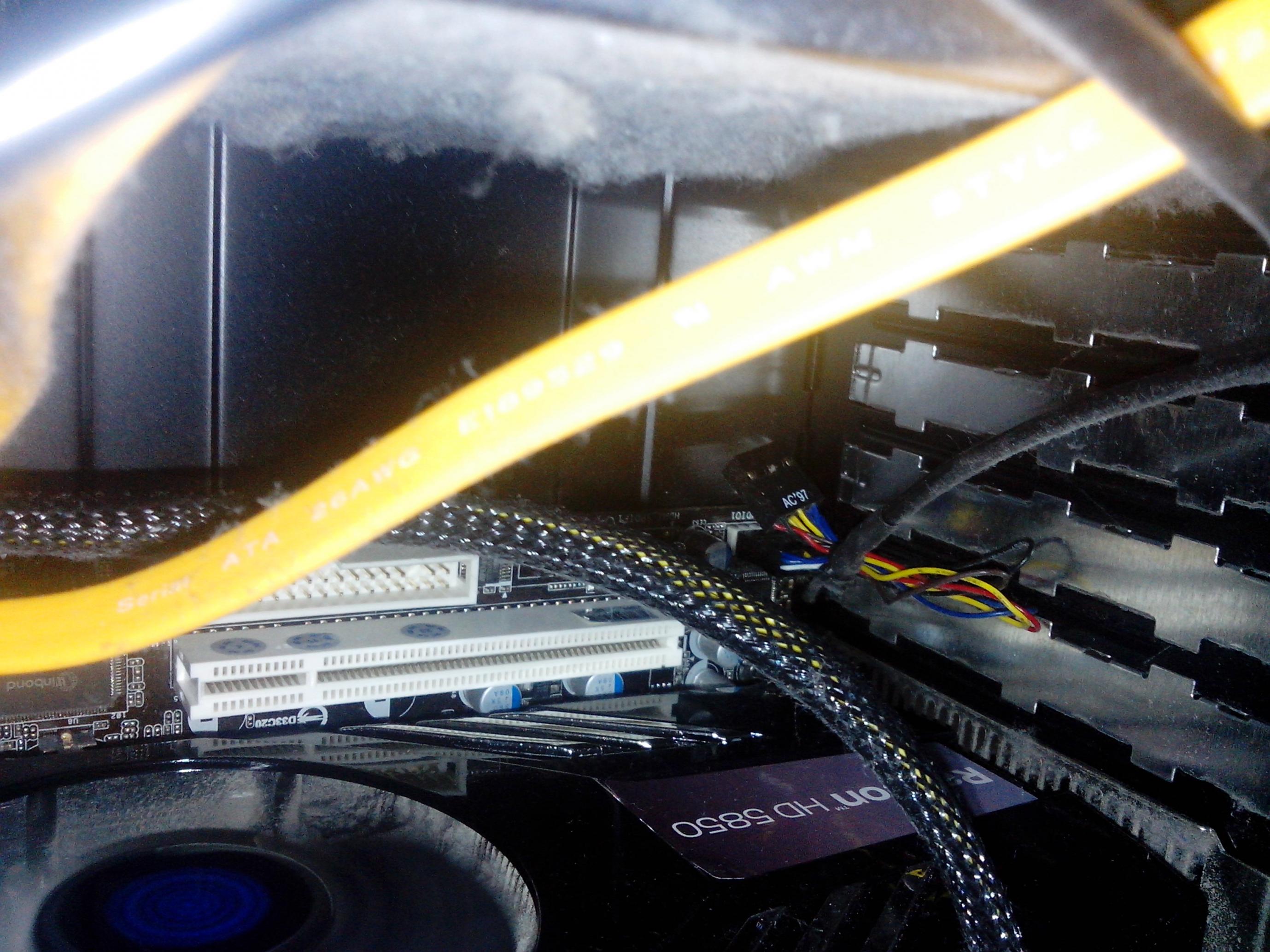

Also hier sieht es auf dem Foto viel aus,aber es wären nur ungefähr 3 mm Abstand zum Lüftereinzug, dass ist echt knapp. (Wenn die Soundkarte auf der Rückseite Flach ist)
