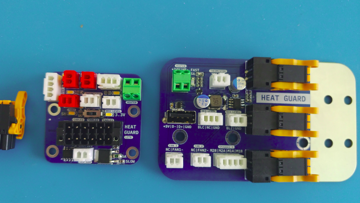

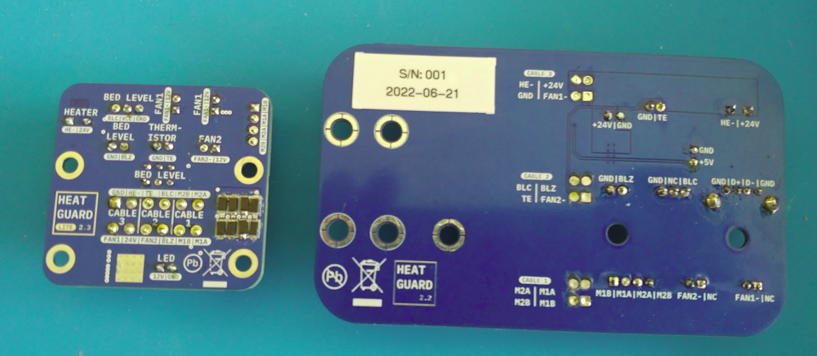

Für die Voron gibt es fertige Adapter-PCB mit Stecker.
Für den Ender 3 müsstest du dann einen Adapter drucken um den Adapter zu befestigen. Einfacher wäre es schlicht sich KF2510 sowie eine Crimpzange zubestellen (PC-Lüfter nutzten den gleichen Anschluss).
Zusätzlich nochmal Heißkleber oder ähnliches auf die Lötpunkte beim Lüter. Alternativ ginge auch sowas wie K705 Silikon.
Bei mir am AM8 ist das so gelöst:

@Michael-Menten Das sieht gut aus, eine passende Crimpzahnge habe ich mir letztens schon bestellt. Ich bin gerade dabei alles um die Hot End rum neu zu machen, bzw. vielleicht kommt auch etwas neues rein.... Es ist atkuell einfach extrem Wartungsunfreundlich. Die Düse zu wechseln ist ein Alptraum. Ohne Plexiglas Gehäuse wäre es nur halb so wild... aber das ganze Mounting Concept gefällt mir überhaupt nicht.
