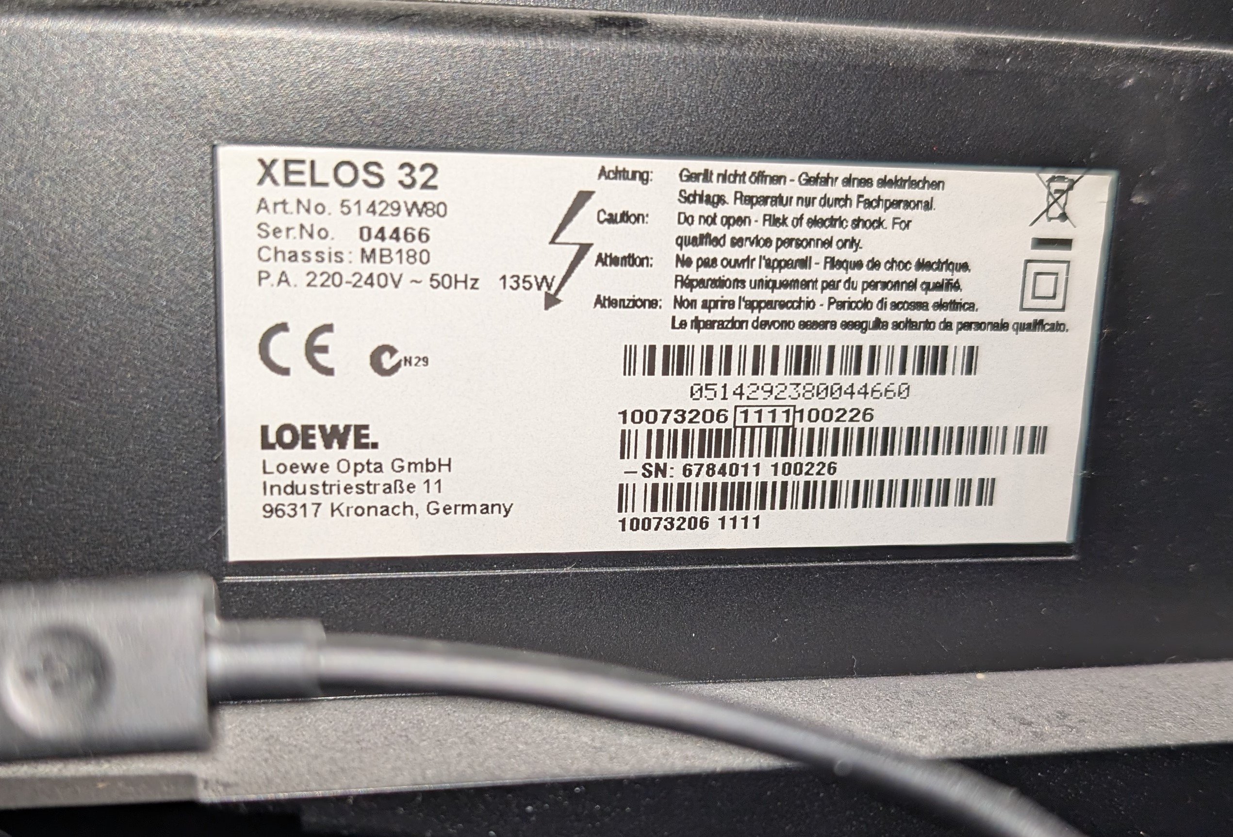

benötige wieder mal eure Hilfe.
Zum 7. Januar 2025 werden ja die SD-Versionen von "Das Erste" sowie allen dritten Fernsehprogrammen eingestellt.
Leider bekomme ich es bei einem Loewe Xelos 32 nicht hin, die HD-Sender einzuspielen.
Einen Sendersuchlauf habe ich natürlich bereits gemacht, auch das zurücksetzen auf Werkseinstellungen/Erstinbetriebnahme brachte keinen Erfolg.
Evtl. hat hier noch jemand einen guten Tipp?
Vielen Dank schonmal für die Unterstützung.

Nutzt Du einen externen SAT Receiver oder den / die internen Tuner des TV's? Können die internen und / oder extternen Tuner auch HD Empfang?
Im Netz gibt es auch eine Koordinatenliste wo man selbst via Koordinaten suchen kann. Hast Du das schon mal probiert?

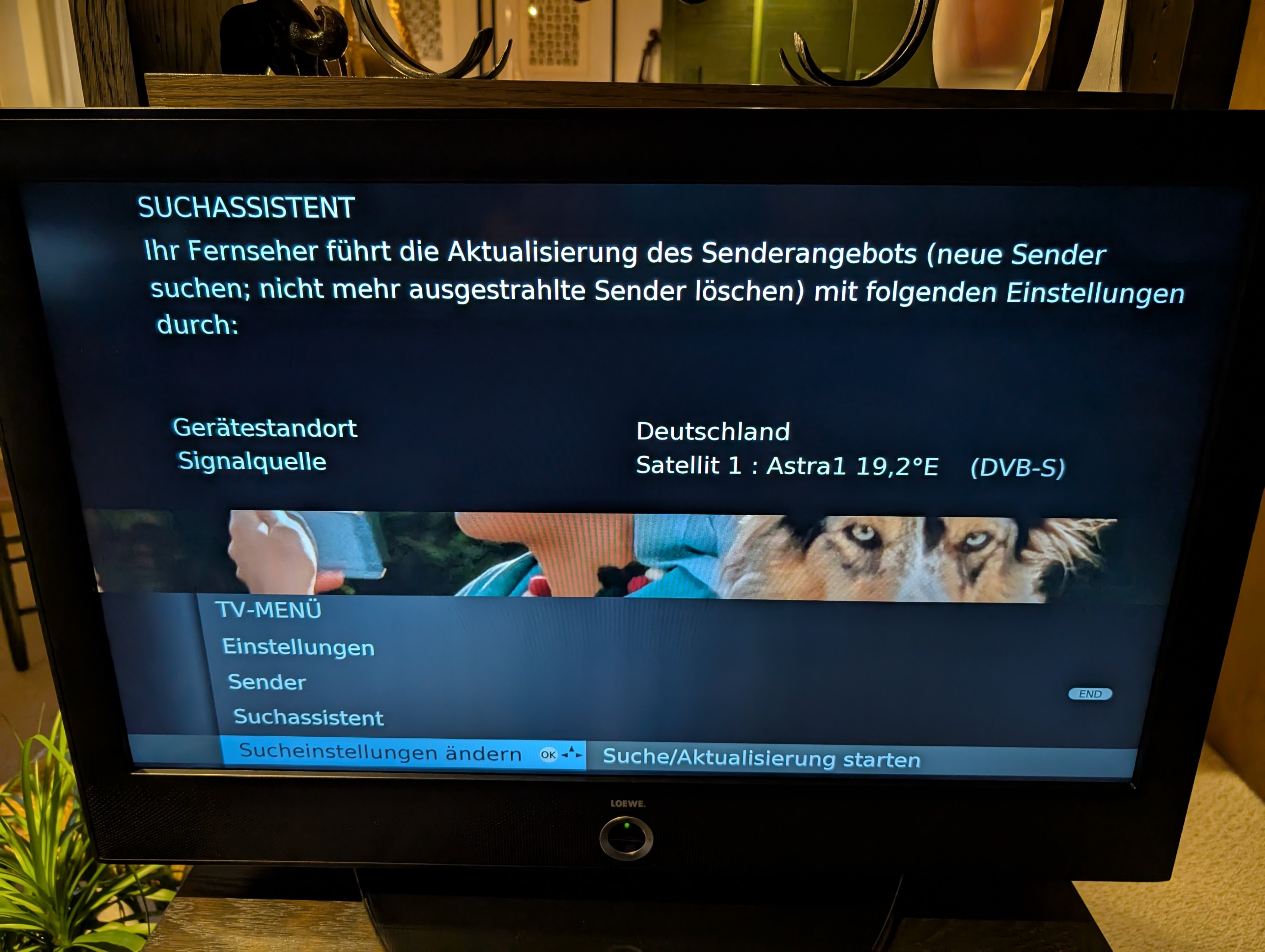

Im 3. Bild steht bei SIgnalquelle "DVB S" kannst da vielleicht was ändern zu DVB S2 ?
Der Tuner im TV kann das nicht.
Den gab's, nach kurzer Recherche auch als Variante mit HD Zusatz (Xelos 32 HD+), die kann das, der kann's nicht. Das Handbuch wird einfach für beide das selbe sein.
Das Gerät dürfte auch von um 2010 sein, war damals nicht Standard.

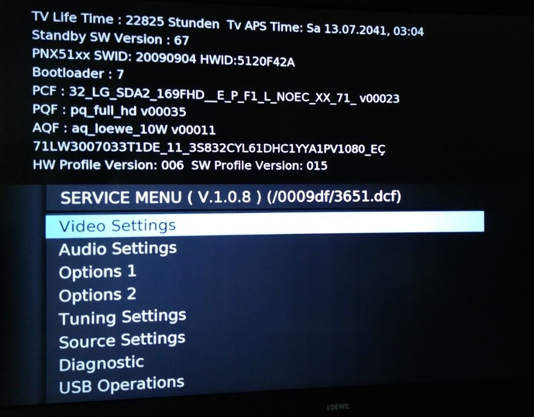

Aber wie @onetwoxx schreibt, unbedingt mal ein Softwareupdate machen. Laut Changelog gab es da 11(!) Updates seitdem, aktuell ist 3.1.6.
Die Datei und eine Anleitung findet man ebenfalls im Link.

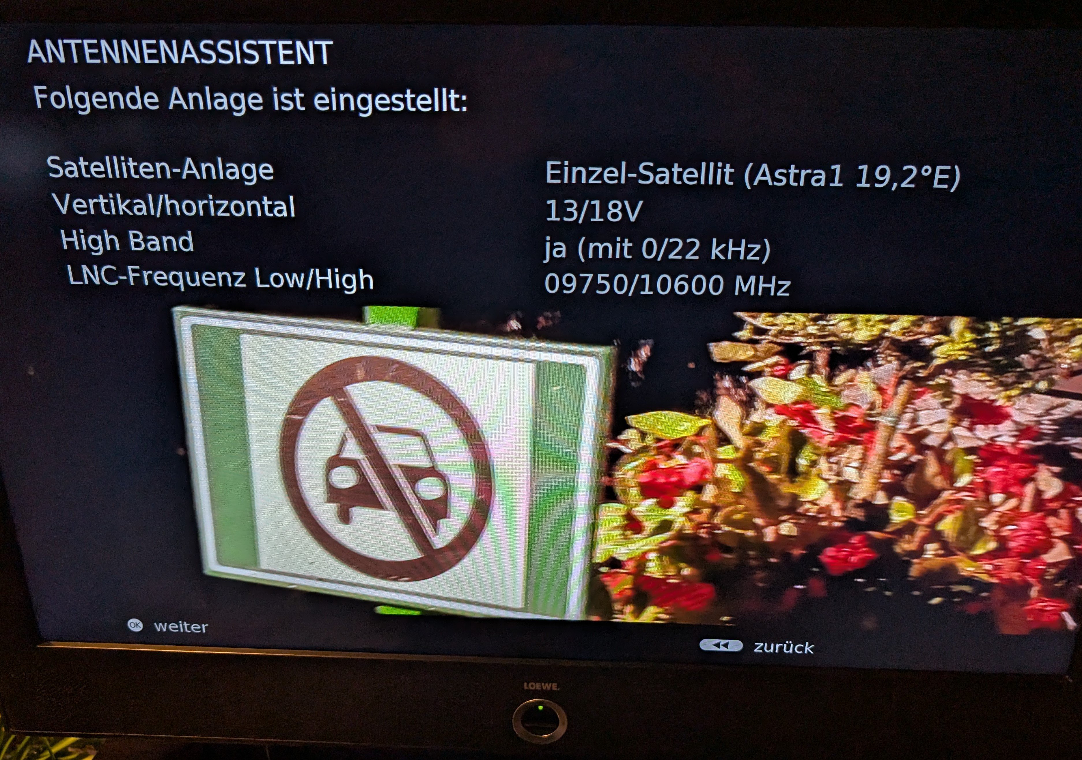

Mich hat beim Bild 4 auch schon die Anzeige der High Frequenz etwas irritiert, das mWn Sender auf dem High Band bis ca 12.700 MHz gehen, nicht nur bis 10.900. Kann aber auch mit der verbauten Hardware/Tuner zusammenhängen, dass es da Limitierungen gibt
