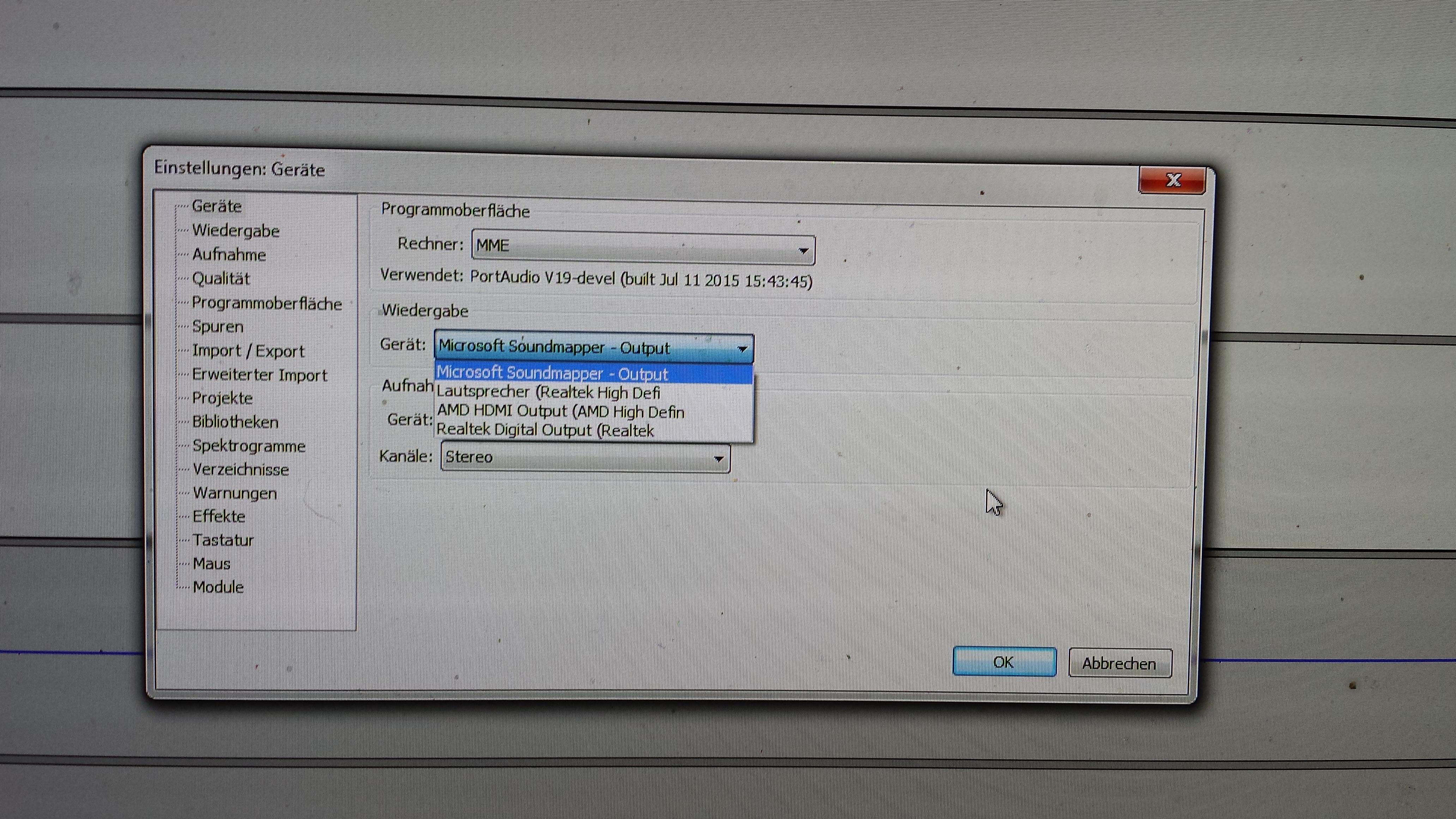

Wollte heute mit einigen Cassetten beginnen zu digitalisieren.Die beigelegte CD MIT AUIOCITY stimmt nicht mit der zugehörigen Beschreibung überein die Ordnerangaben sind nicht vorhanden bzw nicht übereinstimmend.

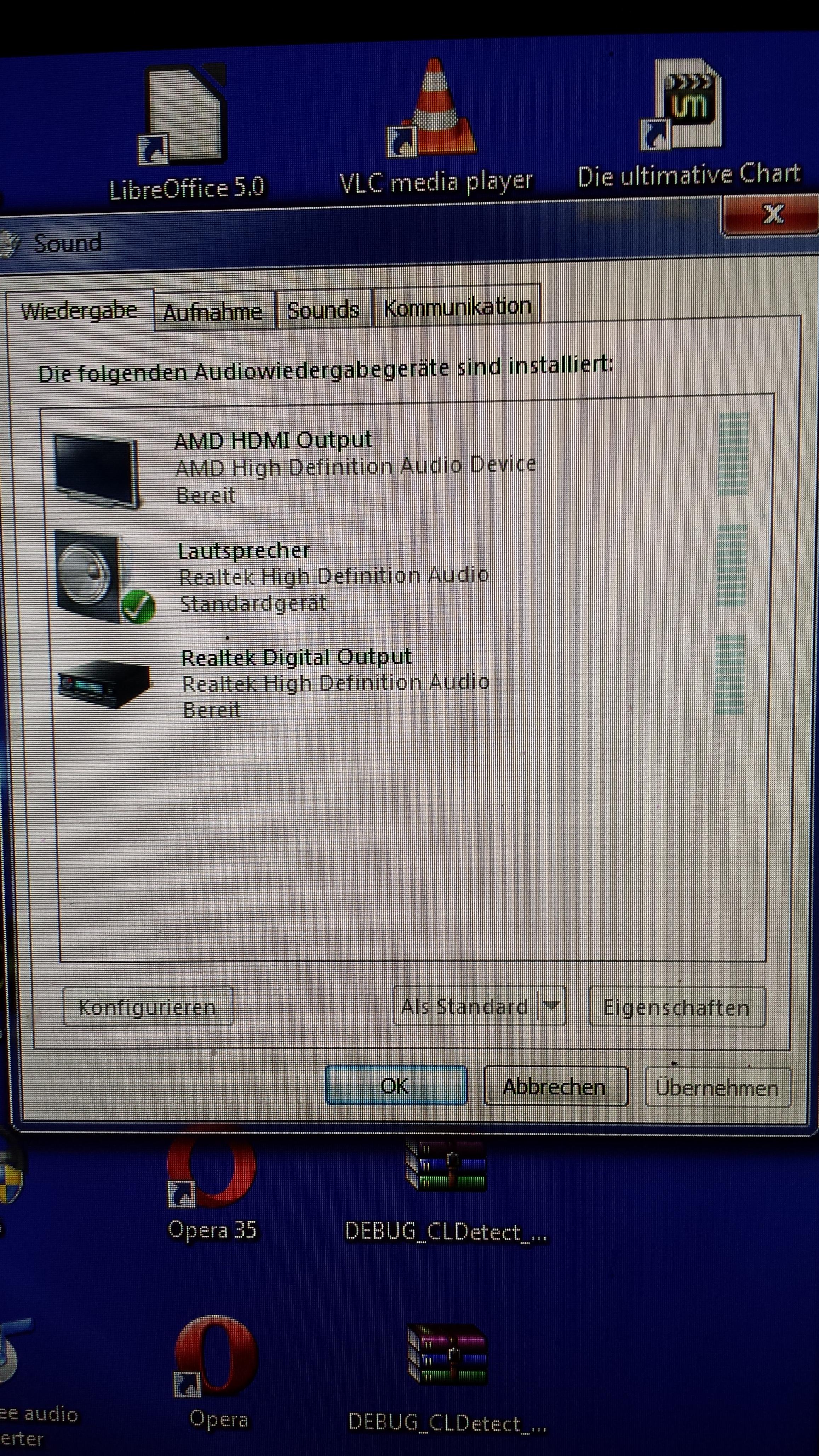

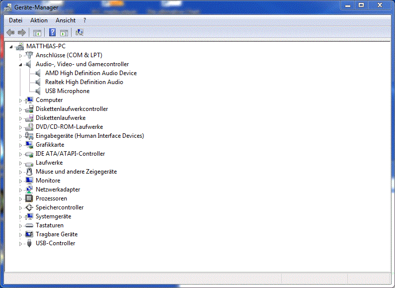

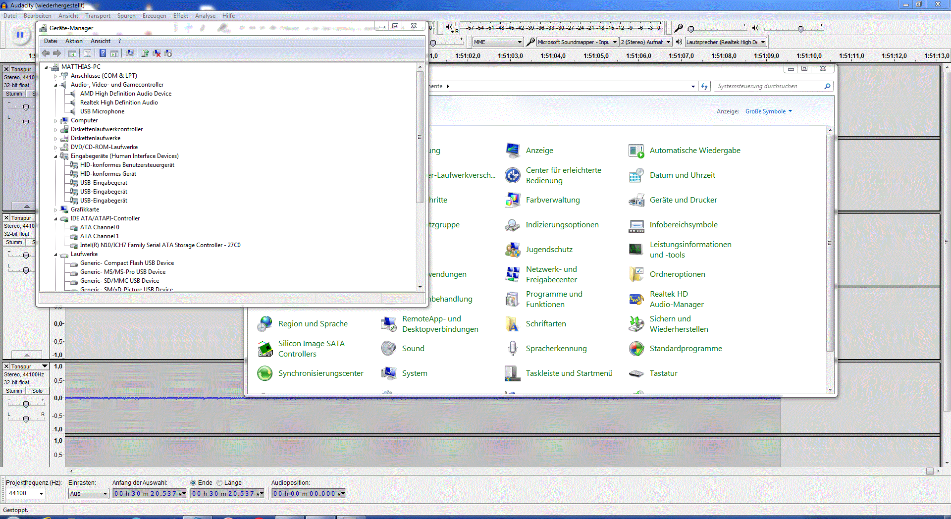

Ebenso wird bei mir auf meinen GIGABYTE PC ALT EP43;unter AUDIO u. VIDEOCONTROLLER auch anders angezeigt:
AMD HIGH DEF AUDIO DEV;REALTEK HIGH DEV AUDIO;USB MICROPHONE im Gerätemanager
Auf meinen NOTEBOOK dagegen :Intel Display Audio Dev;REALTEK HIGH DEF AUDIO;USB MICROPHONE
Wer kann mir weiterhelfen da ich noch nicht von der Cassette im Progamm bei der Wiedergabe sehe und höre?

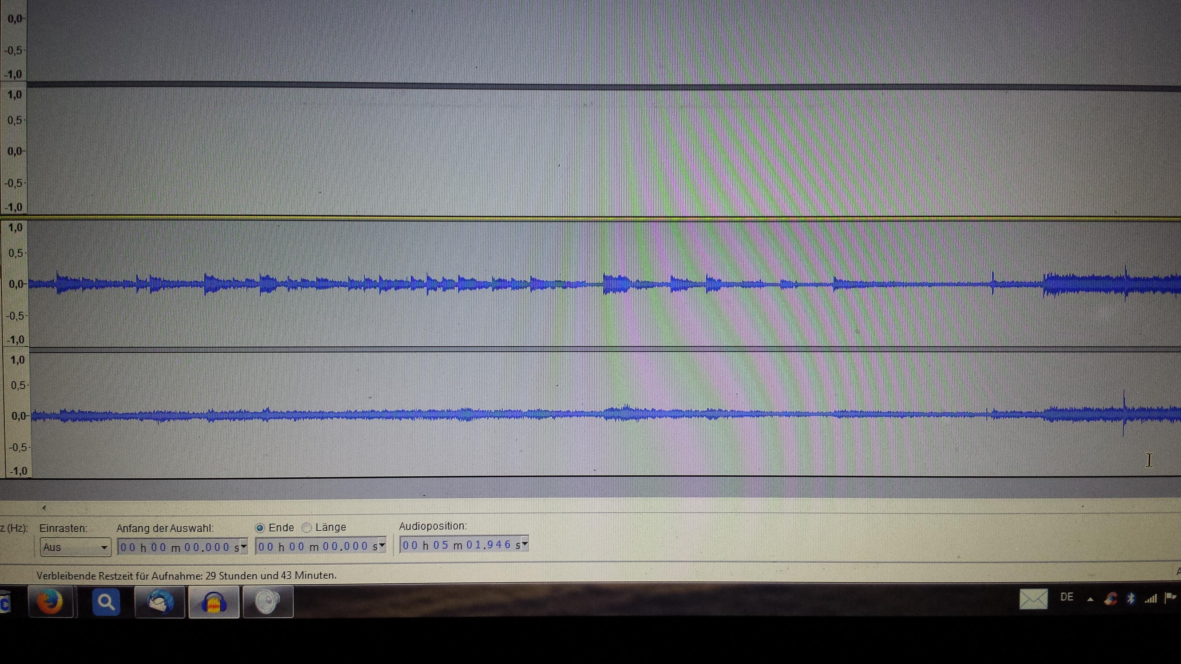

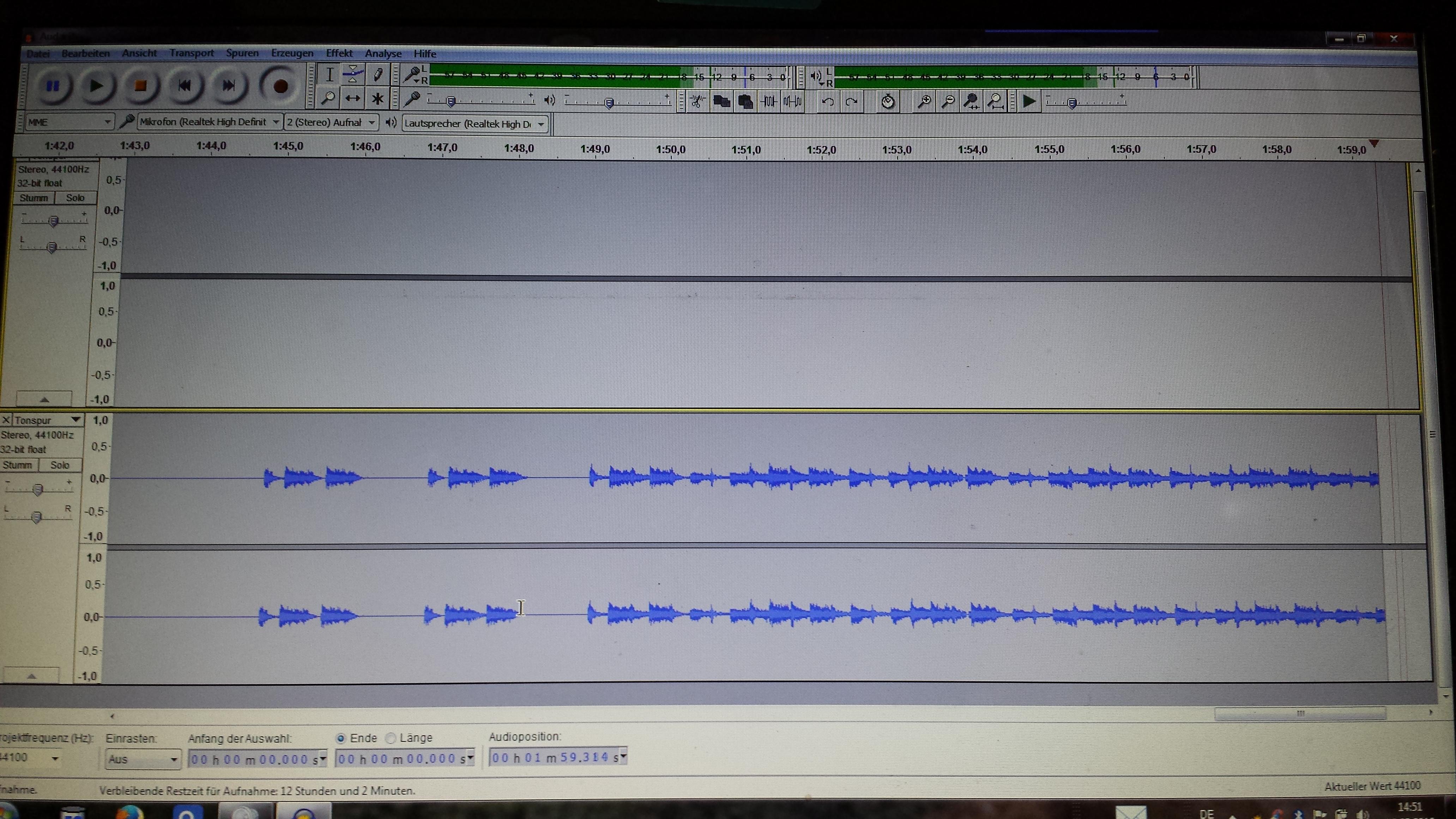

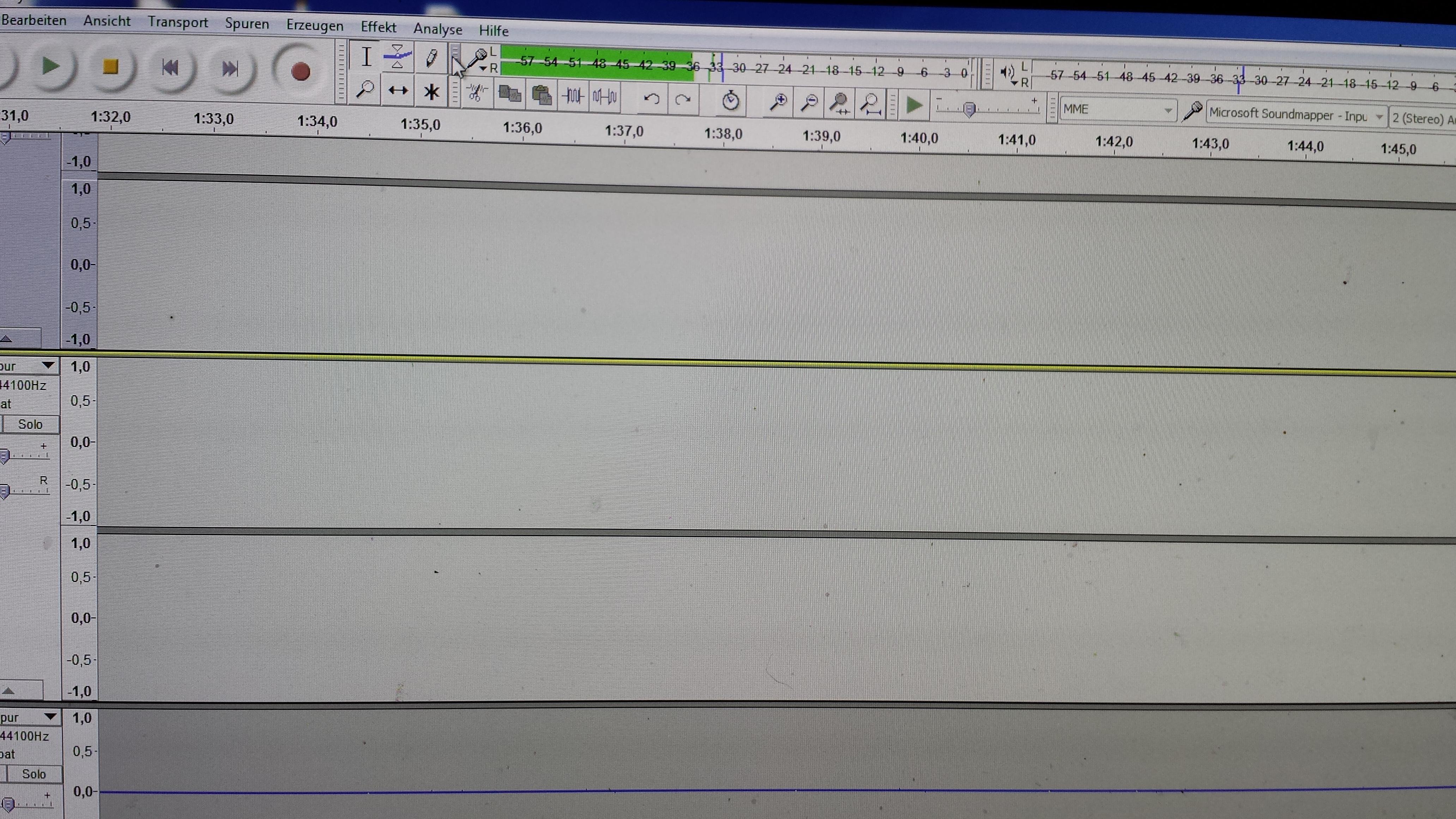

JA;die ersten stellen AUDIOCITY dar,wie es auf meinen Geräten erscheint mit Versuch einer AUFNAHME !
Die anderen sind die Beschreibung des DIGITALISIERES ANLTG und meine Einstellungen im Gerät PC bzw NOTEBOOK.Da sieht man die Unterschiede und ein LAIE kann damit nichts anfangen.
Bin noch nicht allzuviel weiter gekommen.Sreens folgen später noch,da sie woanders liegen.
Der ton IST BEI MEINEN gIGABYTE NOCH NICHT VERNEHMBAR!

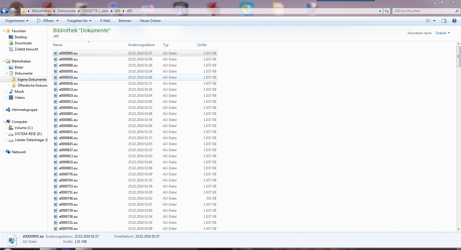

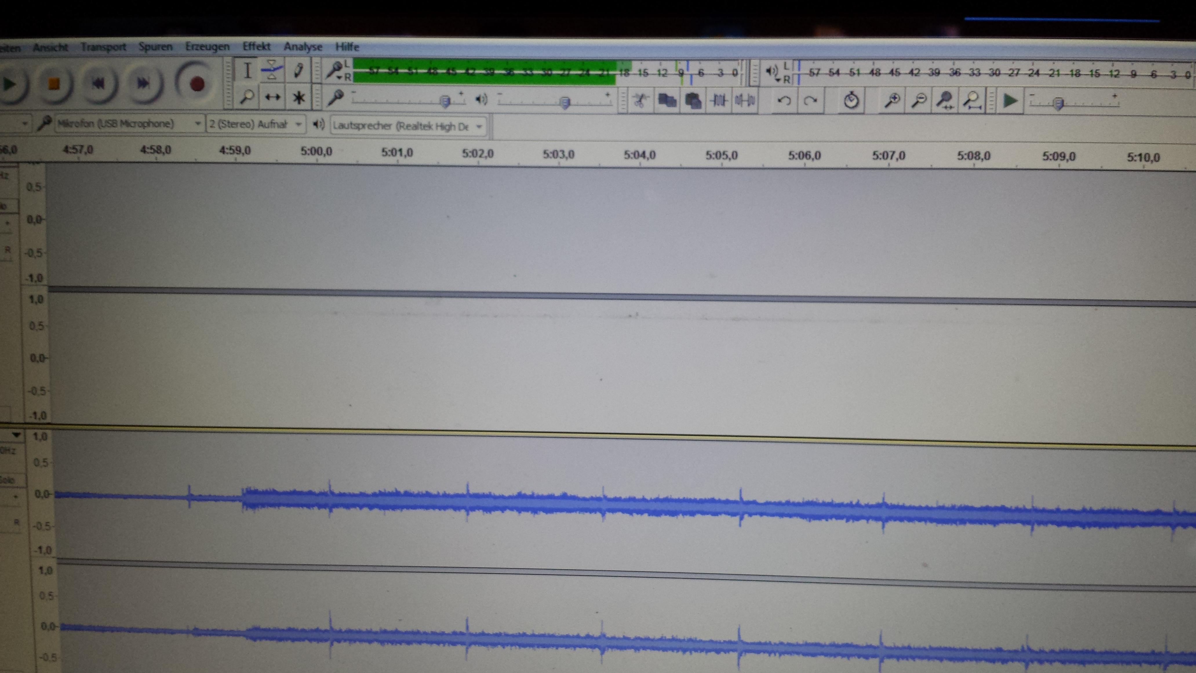

Bin noch immer nicht groß weiter gekommen!Das eine Bild mit den Dateien war ein Versuch mit den NOTEBOOK.Beim Versuch diese abzuspielen ging dies nicht.Weder mit vlc noch Windowsplayer war dies möglich und es kam teilweise die Meldung von CODECPROBLEM.Beim abspielen meiner anderen Dateien liefen diese.
Arbeitet oder nutzt denn keiner das Programm.Kann mir auch kein anderes genannt werden?

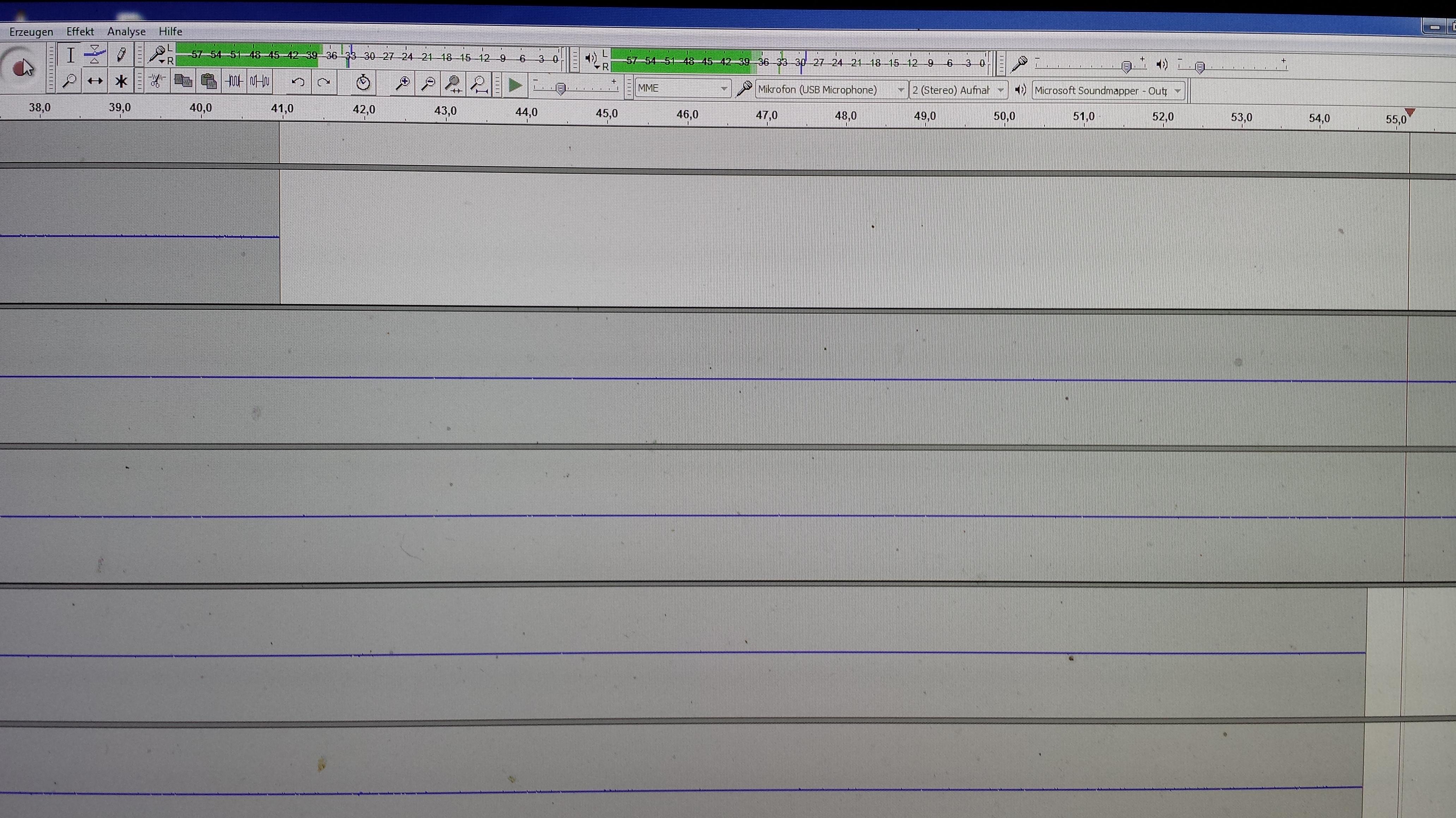

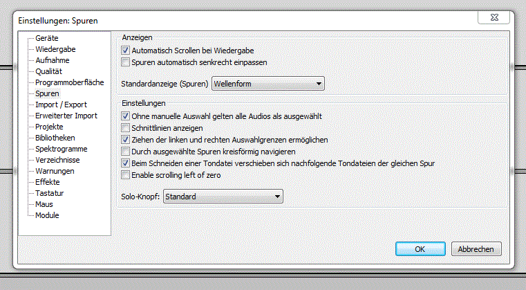

AUDIOCITY 4.GIFAUDIOCITY 3.GIFAUDIOCITY 2.GIFNachdem ich nocheinmal mit meinen GIGABYTE PC versucht habe und einiges geändert habe,bin ich immernoch auf Punkte gestossen.

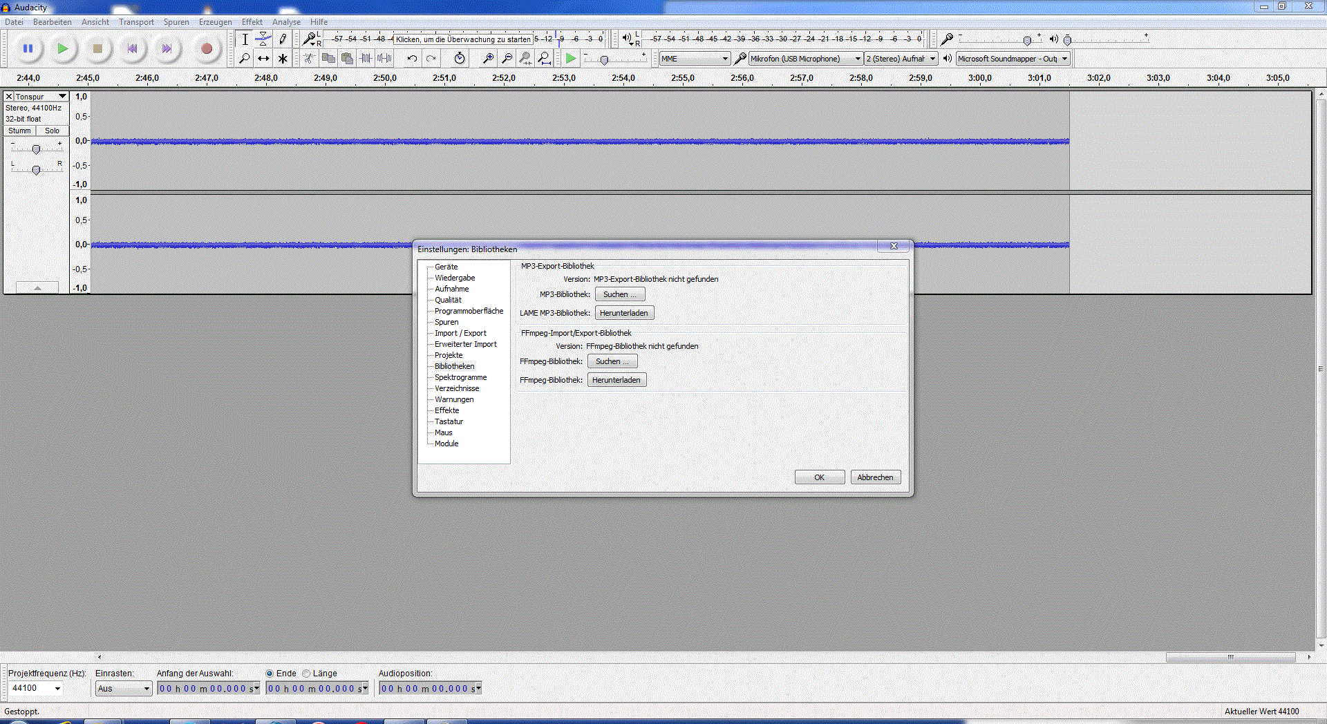

Müssen LAME ENCODER und FF installiert sein,da ich LAV installiert habe und aber bei den Einstellungen nicht klar komme und auch nicht wieder allen mögliche Packs installieren möchte.
Finde auch keine APPS auf meinen PC und auch nicht unter Programme,nachdem ich aufgenommen hatte.

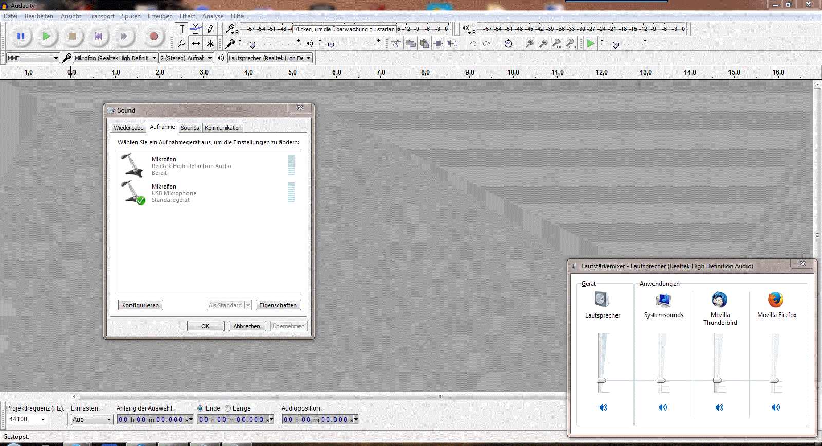

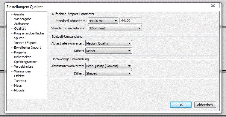

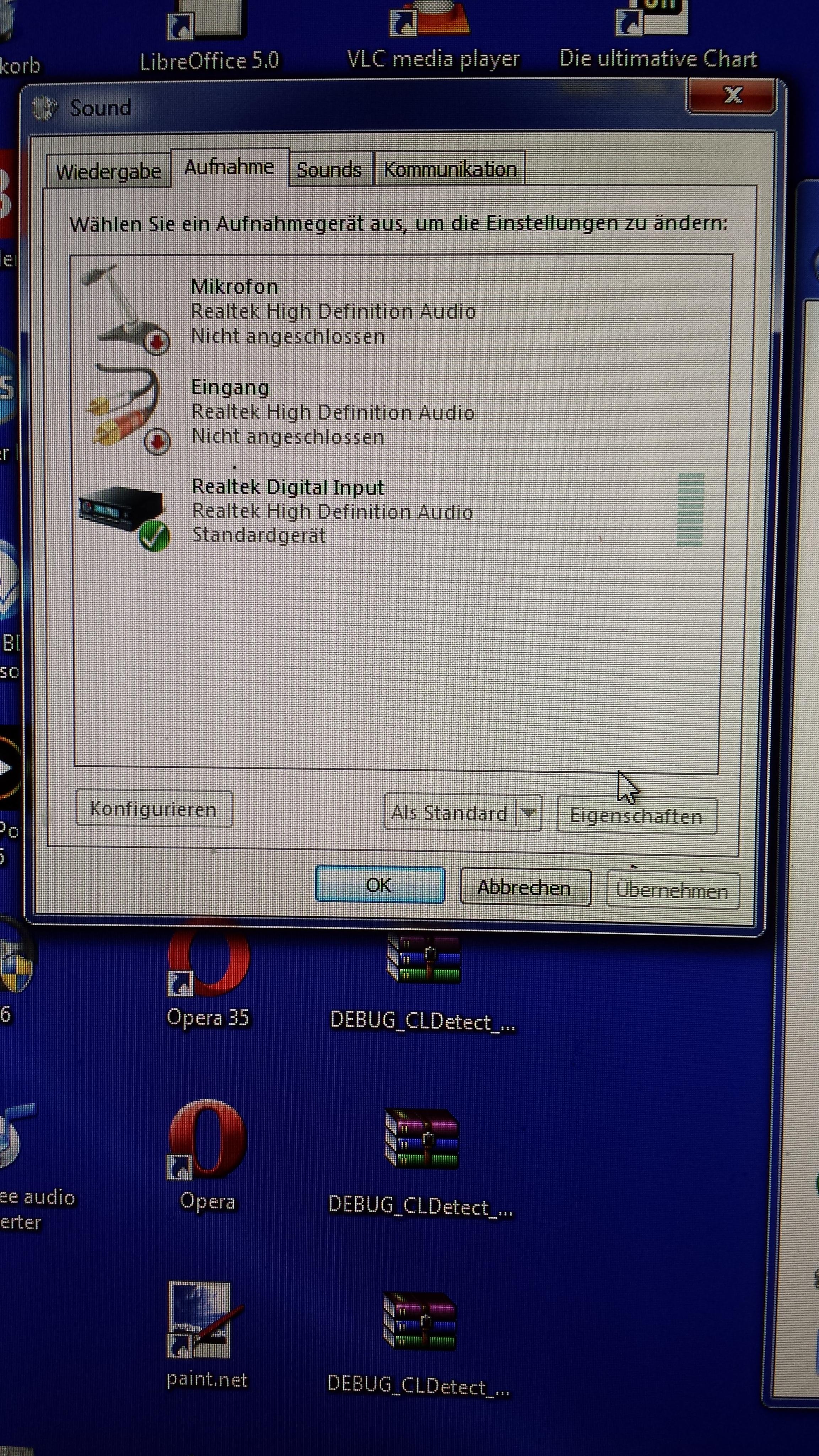

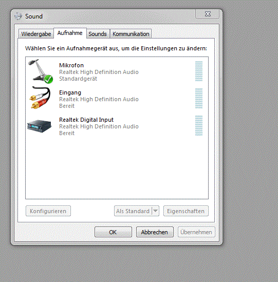

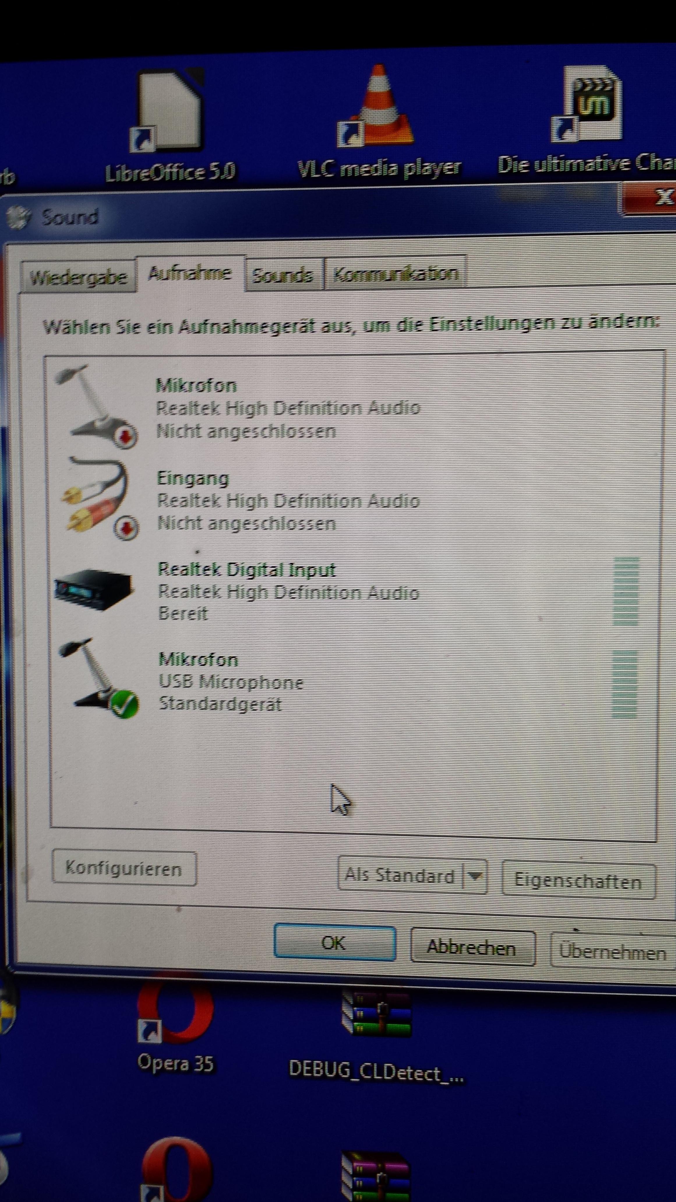

Überprüfe bitte in den Mikrofoneinstellungen unter Windows ob der Eingang auch ausgepegelt ist und verwendet werden kann. Ebenso sollte auch unter dem Reiter Erweitert das richtige Standardformat eingestellt sein. Stereo und 44.1Khz.
Windows scheint einige Eingänge als Mikrofon zu erkennen, obwohl es ein Line ist.

Der Download der Encoder einfach bitte auf "Herunterladen" drücken. Dann kommst du auf die Webseite.
Lame MP3: http://lame.buanzo.org/#lamewindl
Das ist nur für den Export der Dateien in das gewünschte Format.

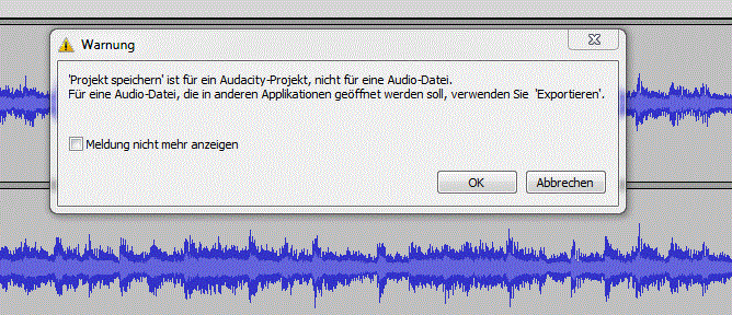

Bei genug Speicherplatz würde ich in WAV oder FLAC abspeichern, bevor du die Kassette in MP3 abspeicherst. Da könnte vom MP3 Codec bei einigen Aufnahmen die psychoakustische Maskierung in den Vordergrund treten.

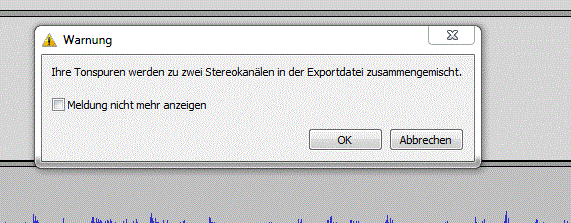

AUDIOCITY 7.GIFAUDIOCITY 5.GIFAUDIOCITY 8.GIFAUDIOCITY 6.GIFAUDIOCITY 11.GIFAUDIOCITY 9.GIFAUDIOCITY 12.GIFAUDIOCITY 10.GIFAUDIOCITY 14.GIFHabe jetzt direkt aus den angegebenen Link den LAME und ff heruntergeladen.Dort ist nur eine dll Datei und bei FF keine Setup noch dabei.Englisch kann ich nicht weiter und das Forum ist auch in dieser Sprache.Ich weiß nicht ob man dies umstellen auch kann und wie möglicherweise.

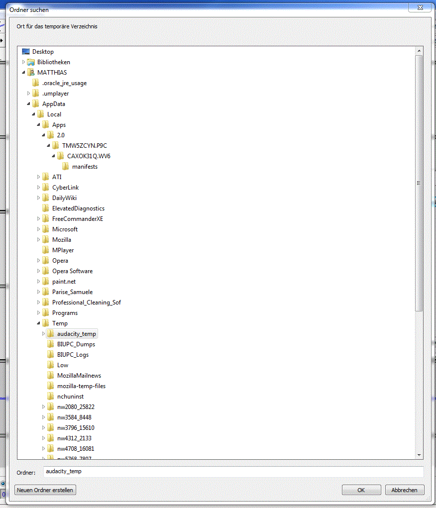

Habe jetzt auch festgestellt das der Ton nur ein Geräusch ist,wie Motoren in einer Fabrikhalle oder in der Richtung.Den Speicherort finde ich auch nicht.

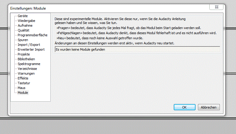

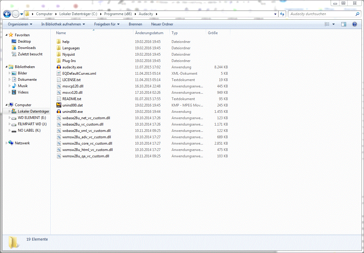

Deine lame_enc.dll muss in einen bestimmten Ordner im Audacity Verzeichnis. Der Ordner nennt sich LAME.
Es gibt eine .Exe, die aber auch erst ihre Datei in das richtige Verzeichnis installieren muss, was du auswählst.

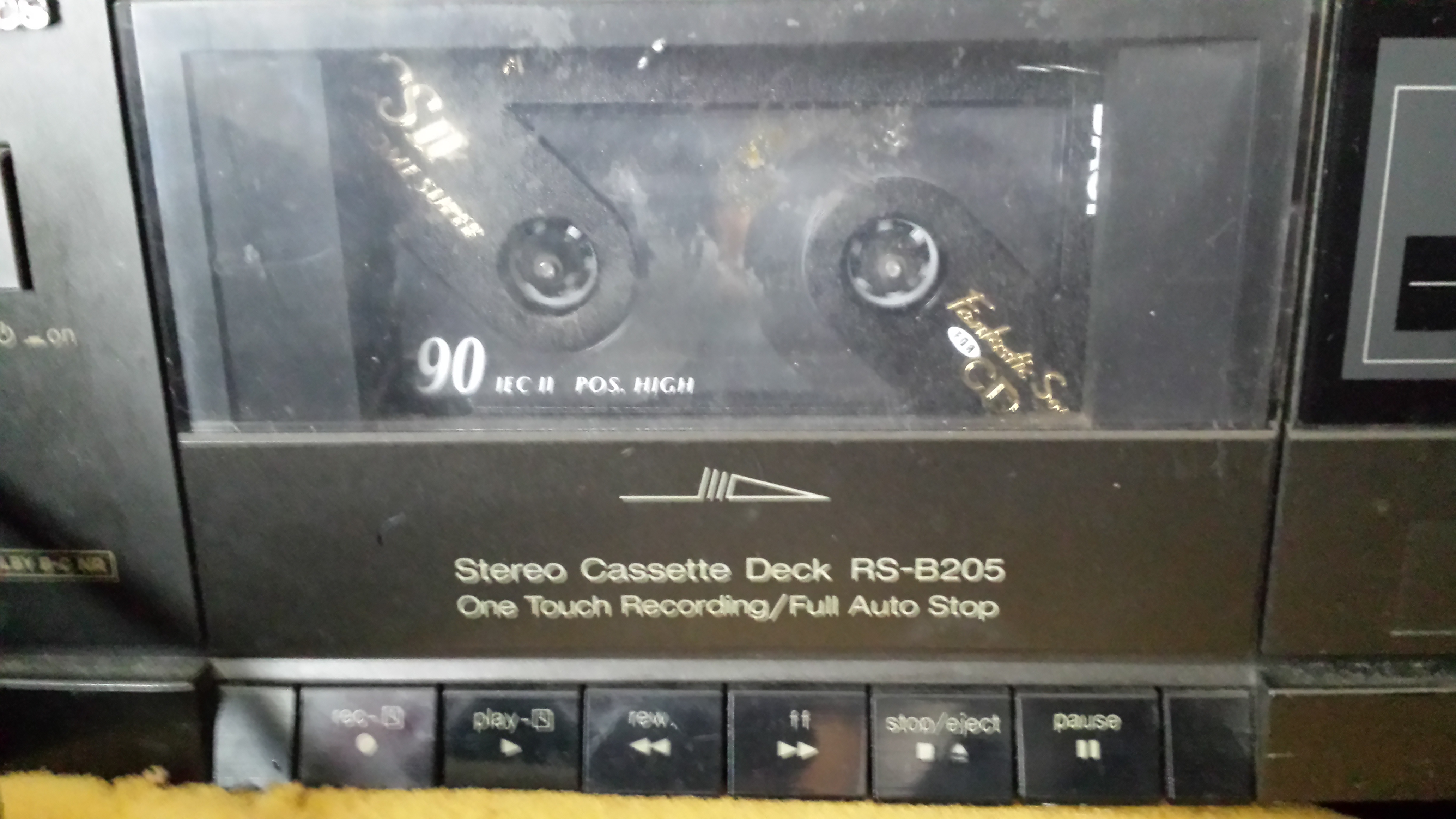

UNGÜLTIGE DATEI MUSIK.GIFHabe ein PIONEER CT-S550S mit DOLBY und bei meiner Mutter steht auch noch ein gebrauchtes TECHNICS RS-B205!

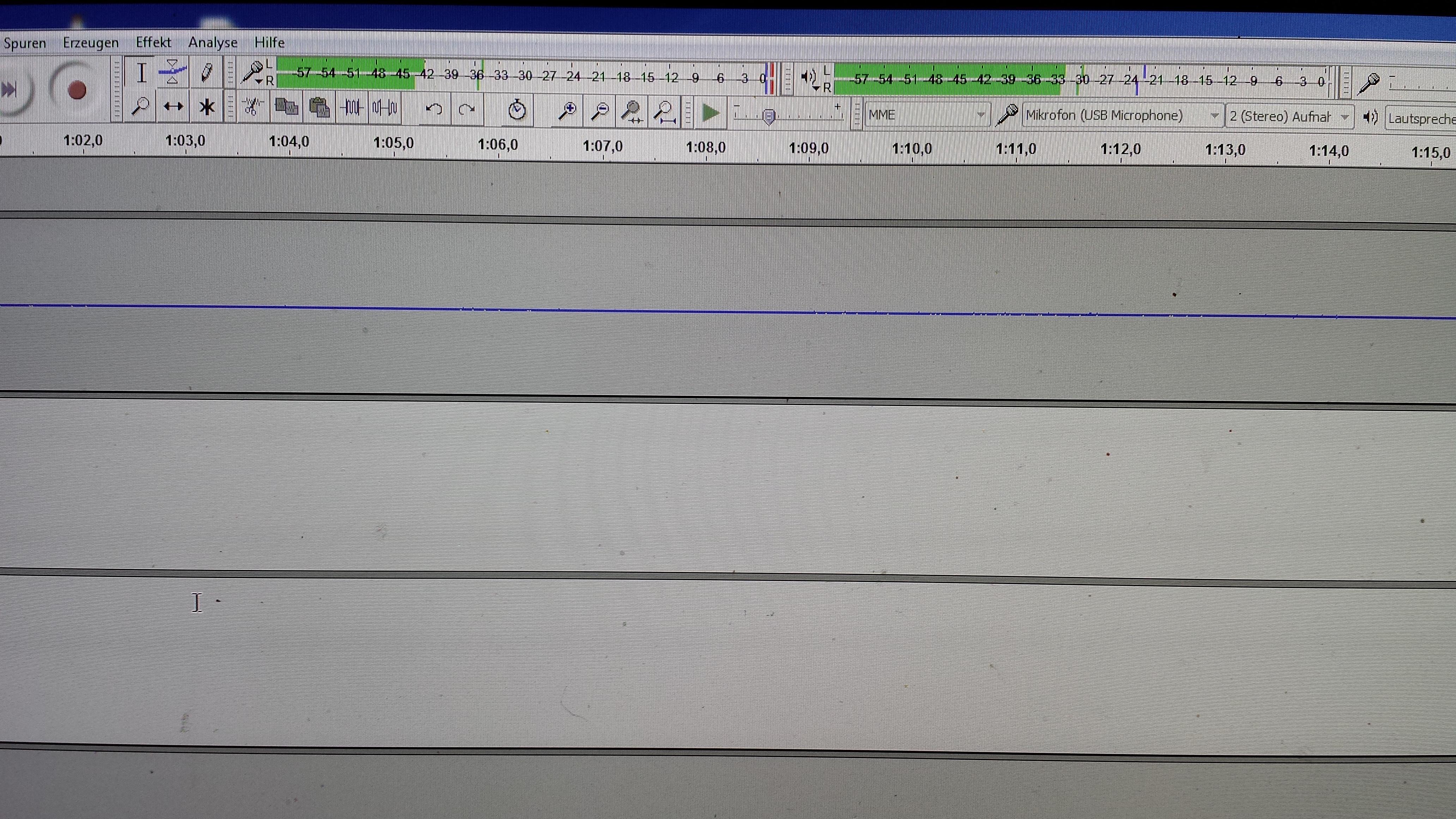

In Audacity muss bei Recording der richtige Eingang verwendet werden. Wenn deine Hardware nicht andersweitig beschädigt und richtig in den Pegeln eingestellt ist, wird es funktionieren. Also den Recording Regler absenken.
Ich habe den auf 7% stehen, weil es sonst zu hohen Grundrauschen und Aufnahmeklirr kommt.

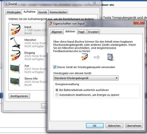

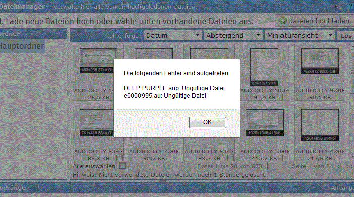

Warum du die Datei nicht auf CB hochladen kannst, liegt an der Dateiendung. Was erlaubt ist, steht in der Anhangverwaltung und es bringt und wenig den Fehler als Screenshot zu sehen.
Das angehängte Bild soll dir die Option für das Abhören zeigen, damit du überhaupt klären kannst, ob du die Quelle hören kannst.

Du schließt das Tapedeck direkt an den Line-in Eingang (blaue Buchse) der Soundkarte über das entsprechende Kabel an.
Den Eingang als Standardgerät konfigurieren, ebenso in der Recordingsoftware auswählen, Pegel anpassen und aufnehmen.
Das ist alles so simpel und einen Strich durch die Rechnung macht nur defekte Hardware.

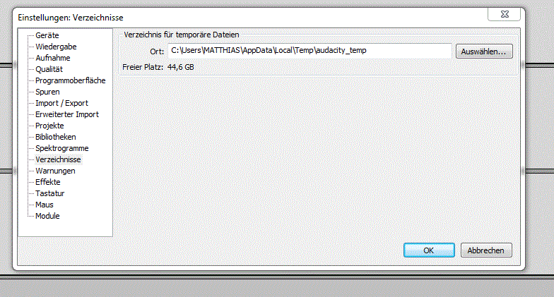

Kann ich den Ordner auf PARTTION FILMPART (J) verlegen?Da sollen meine Musikstücke hin.

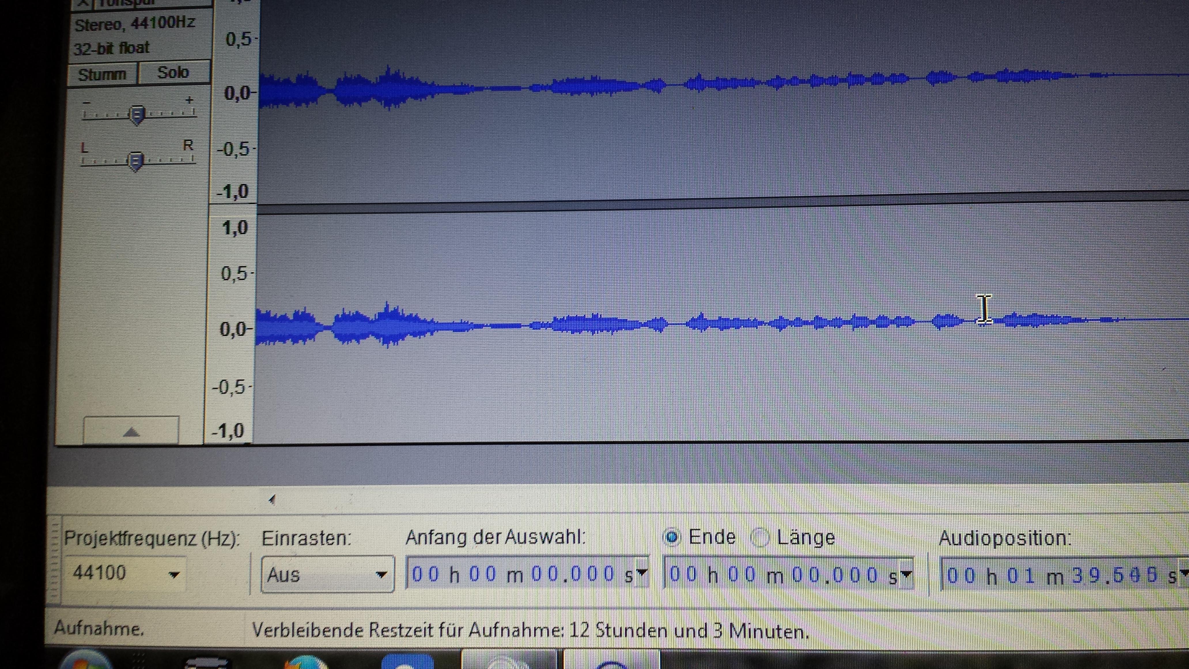

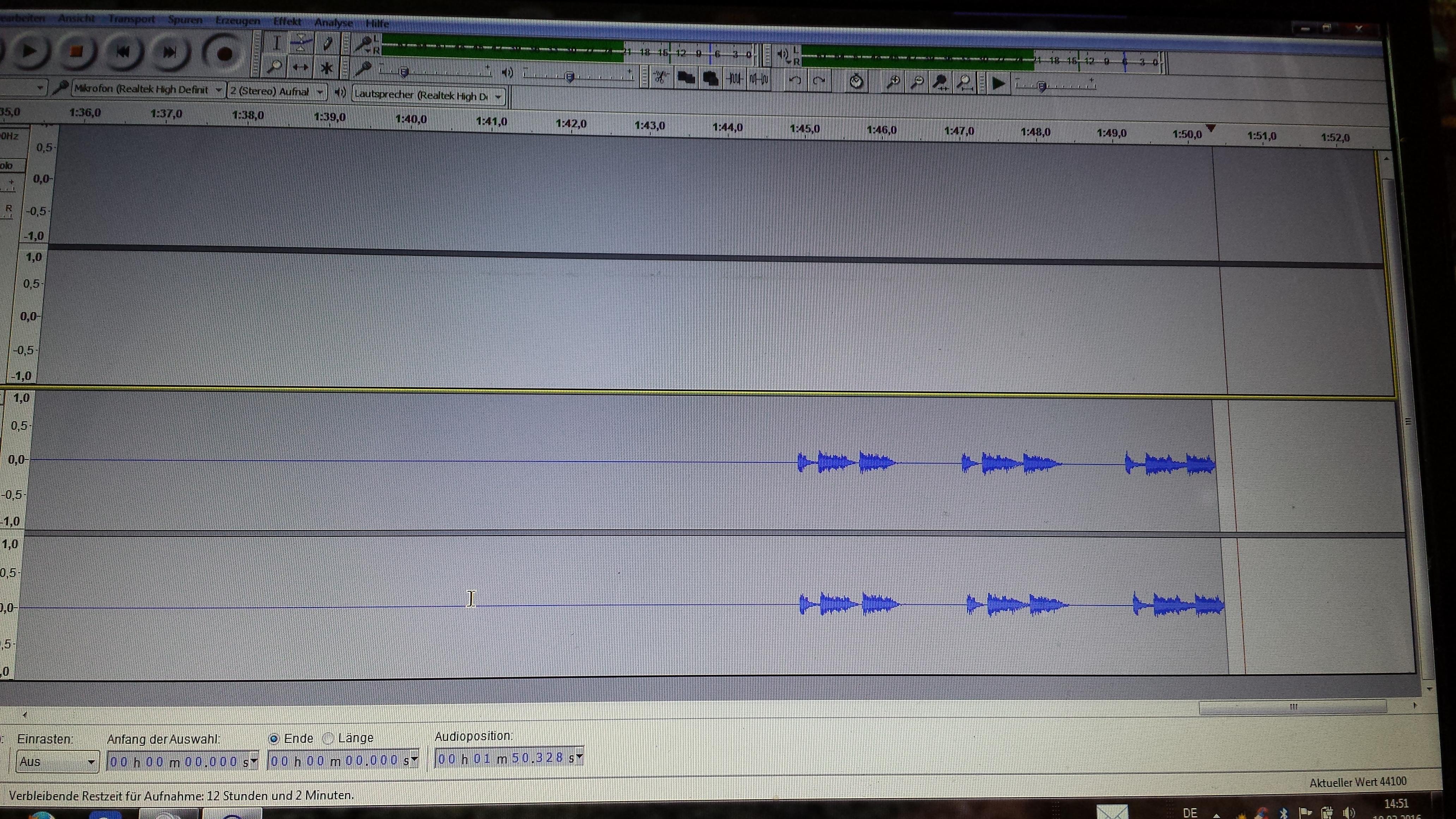

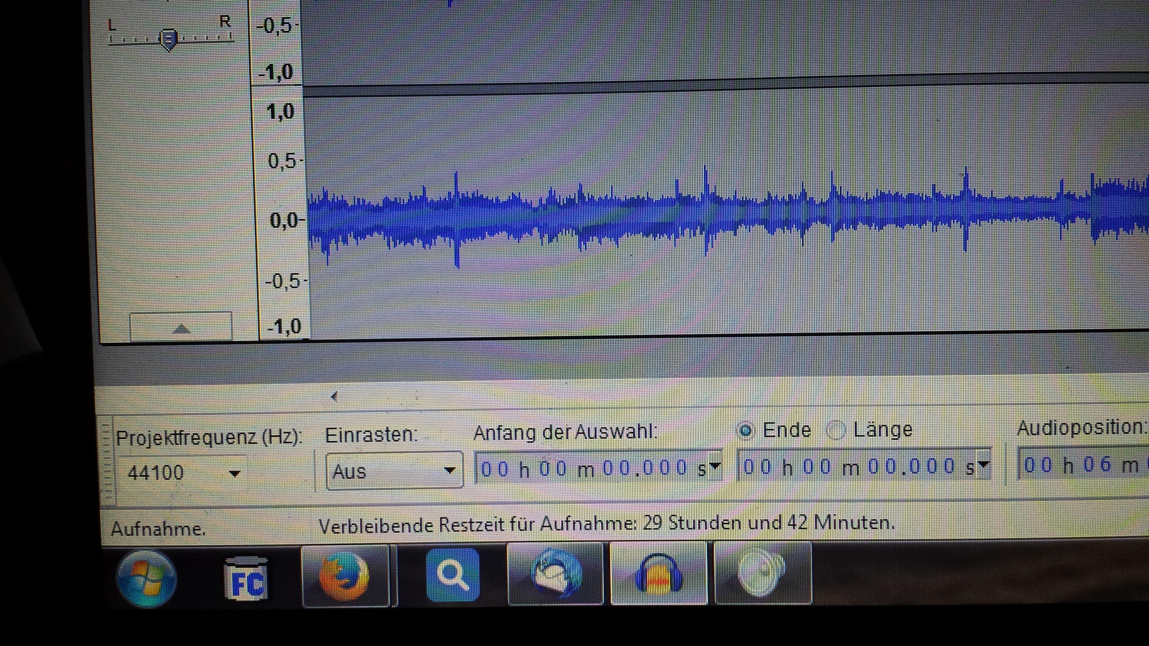

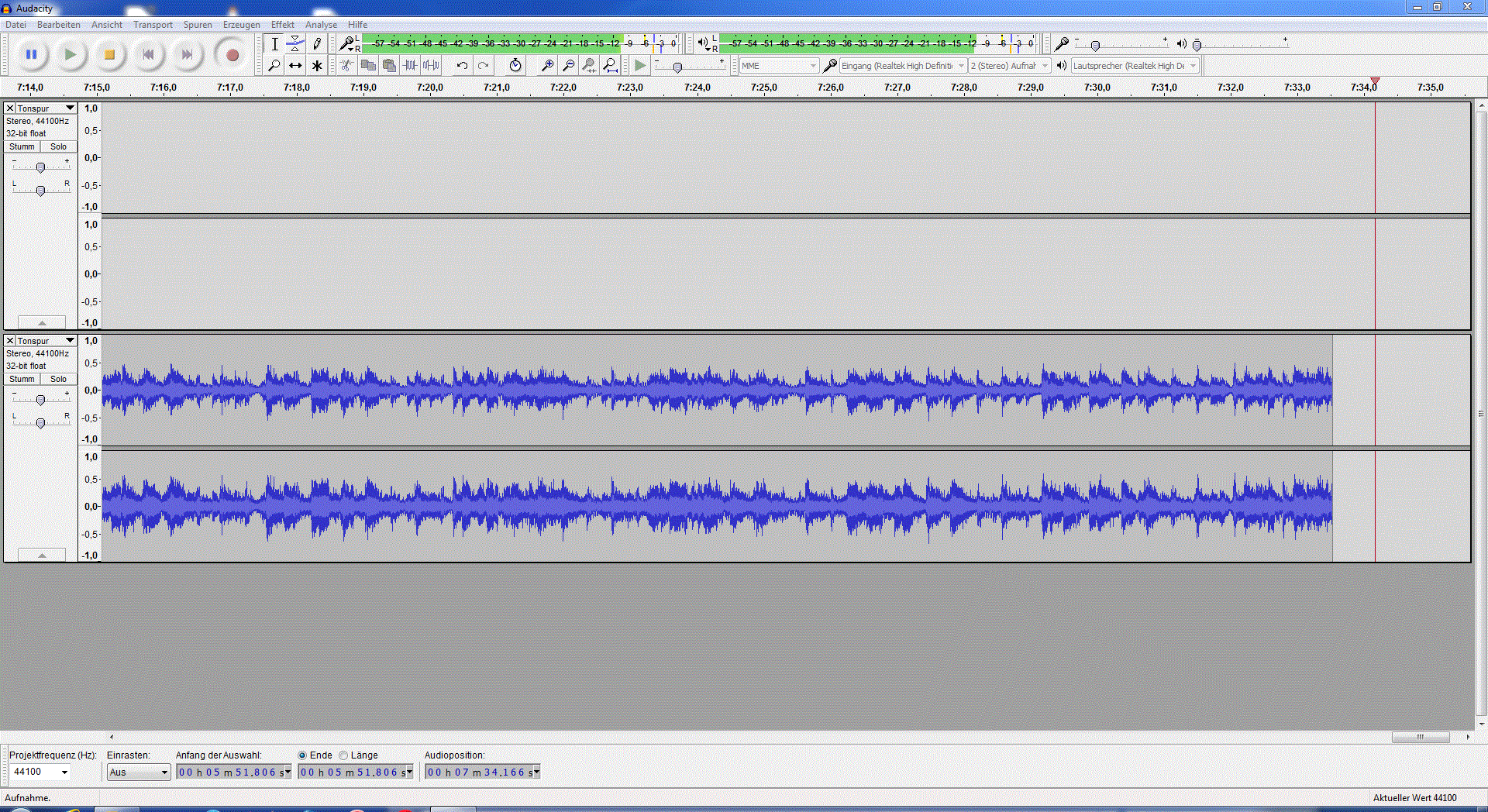

AUDIOCITY 17.GIFAUDIOCITY 16.GIFAUDIOCITY 15.GIFAUFNAHMESOUND.GIFSo jetzt hatte ich kurz getestet und auch etwas gehört von meinen DECK.Allerdings ob alle Einstellungen stimmen weiß ich nicht.

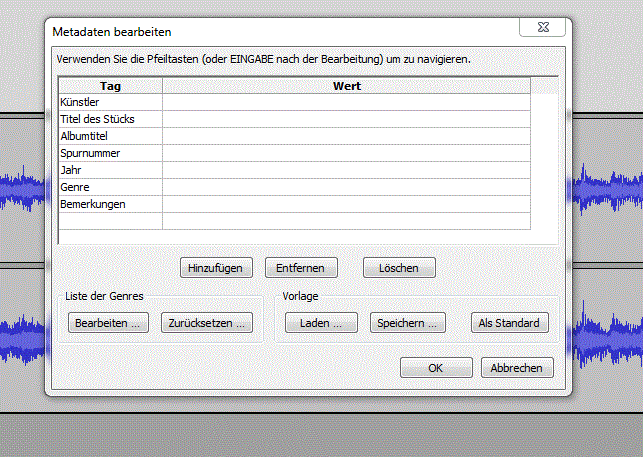

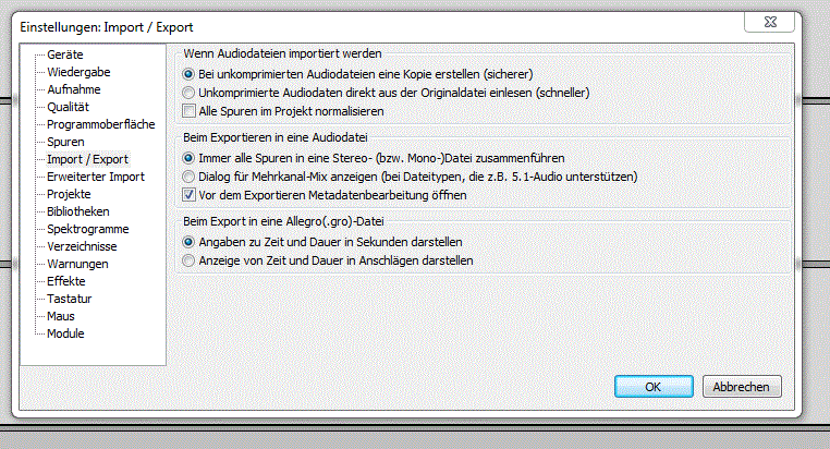

Die Metadateien kann man später auch ausfüllen,offen lassen oder werden automatisch über Datenbanken gelesen?AUDIOCITY 18.GIF

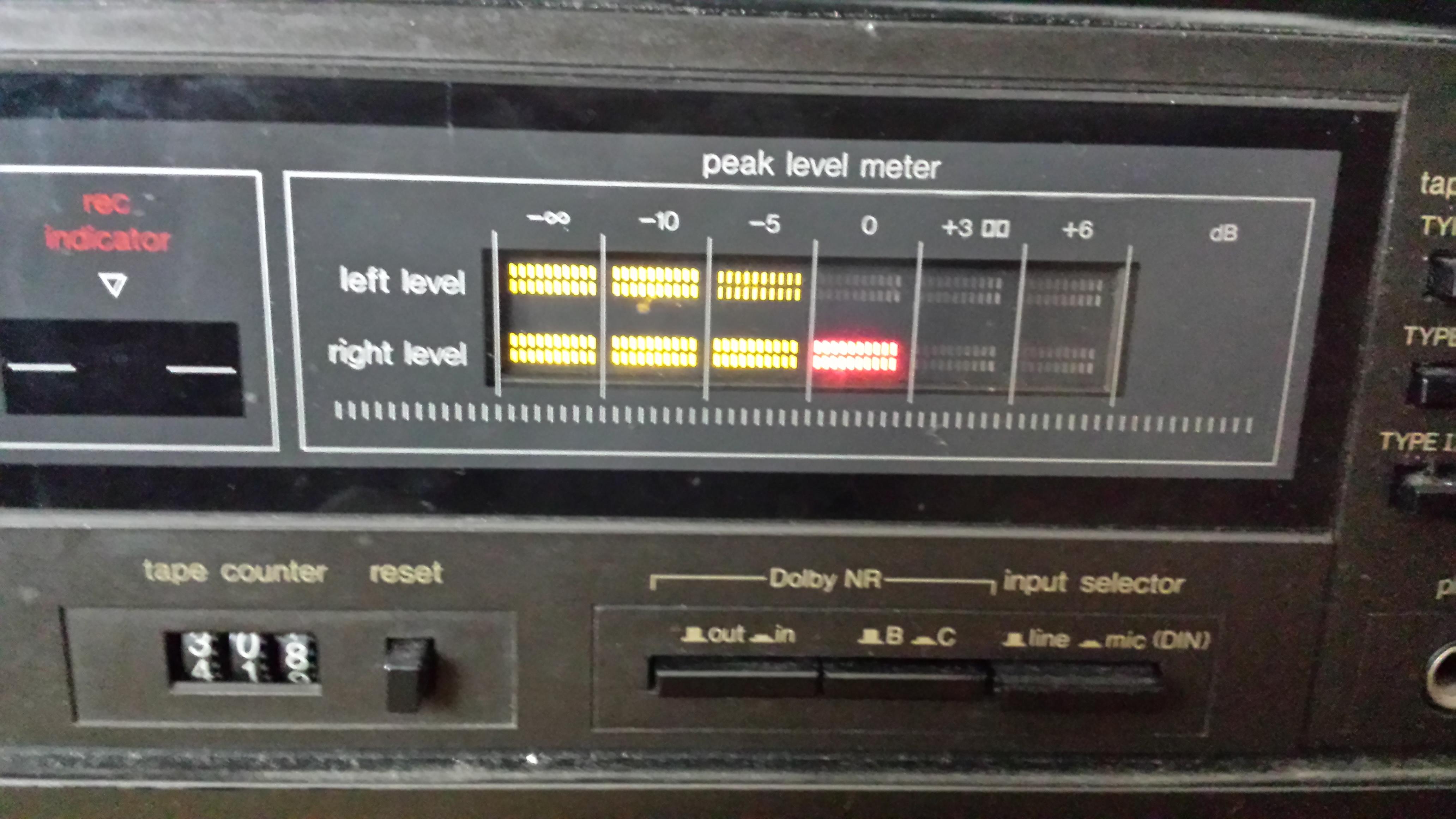

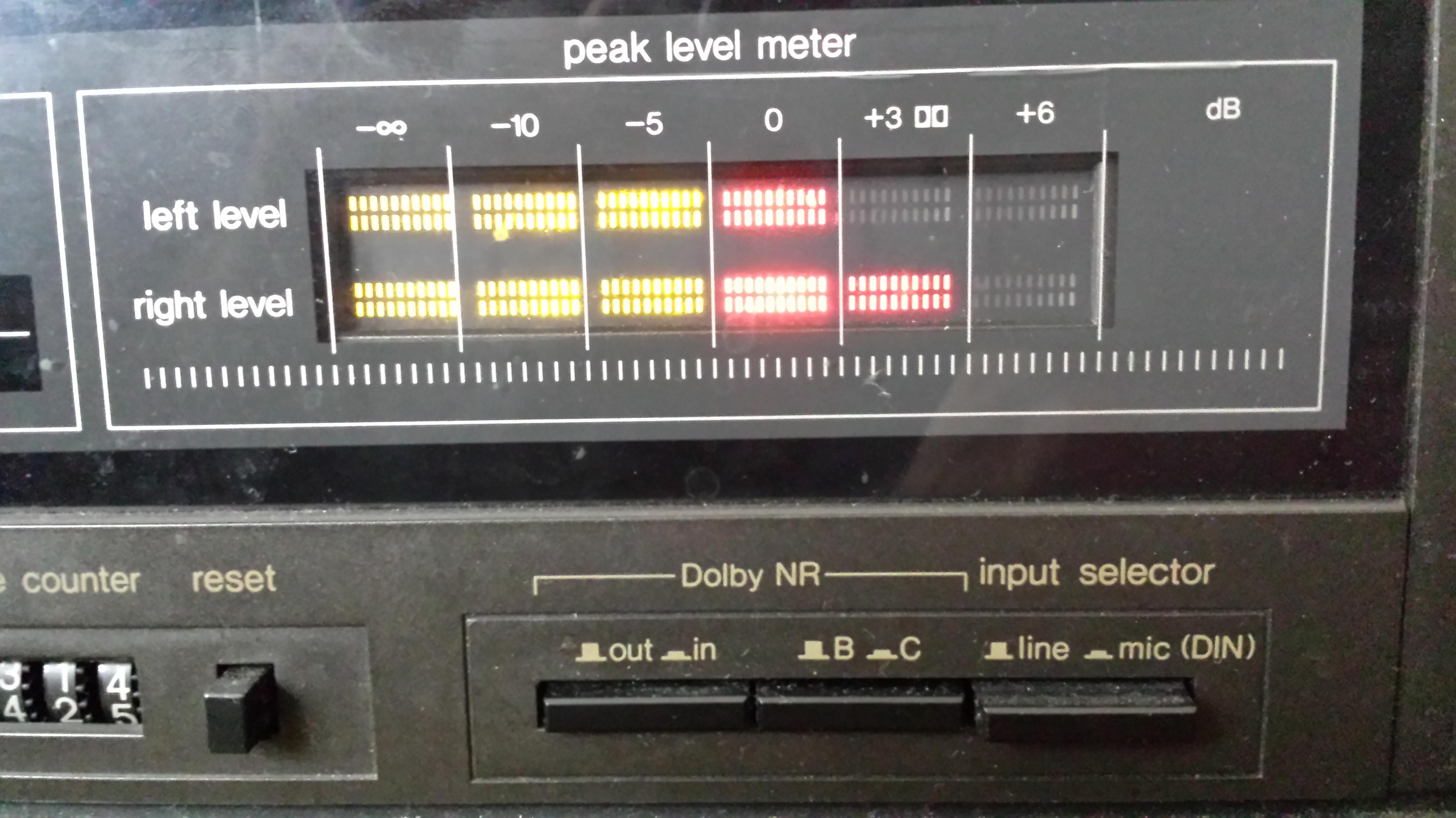

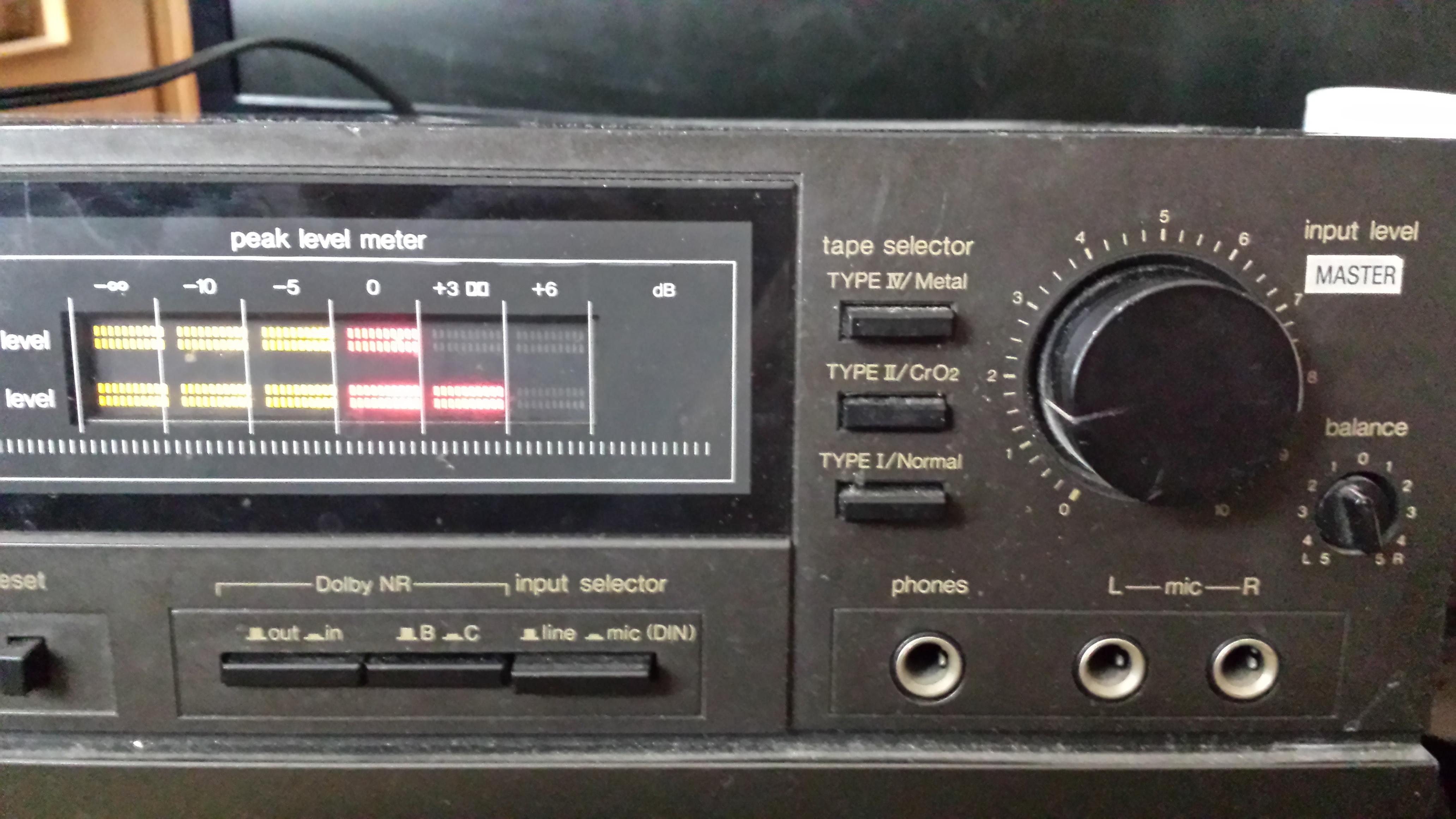

Heute habe ich bei meiner Mutter mit den TECHNICS probiert und komme aber mit den Einstellungen noch nicht hin.Habe auch keine Gerätebeschreibung von diesen.Ist Aufnahmepegel zu hoch/zu niedrig eingestellt?
