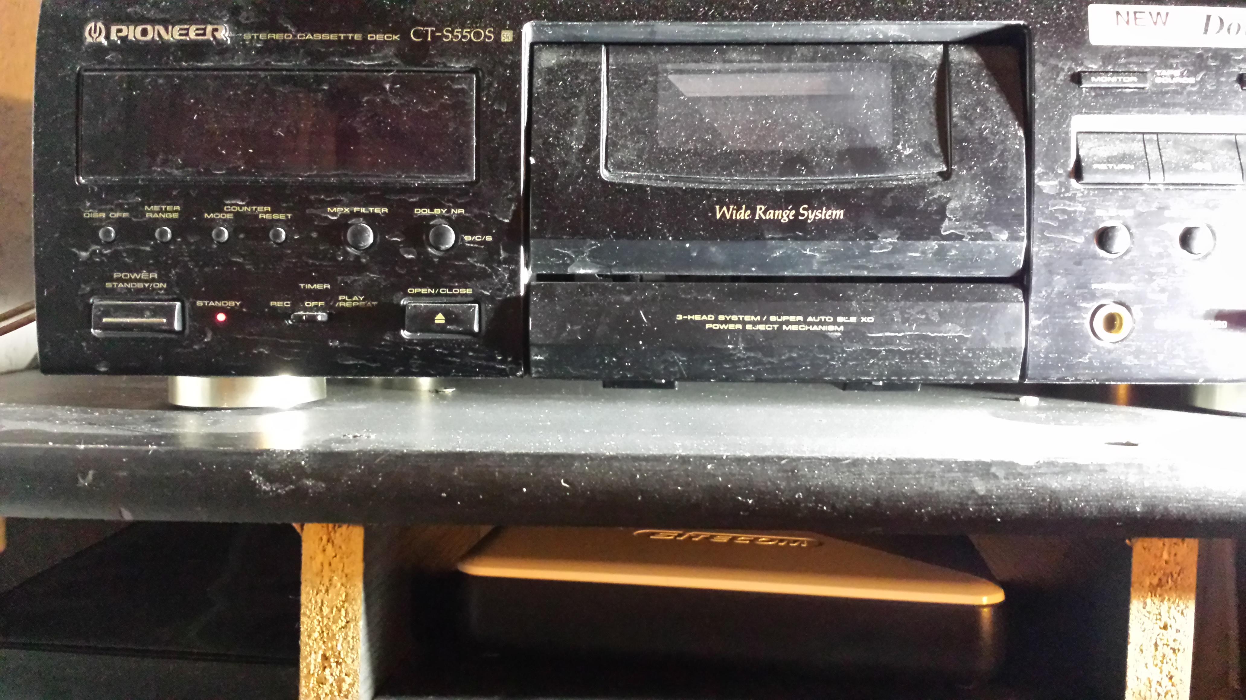

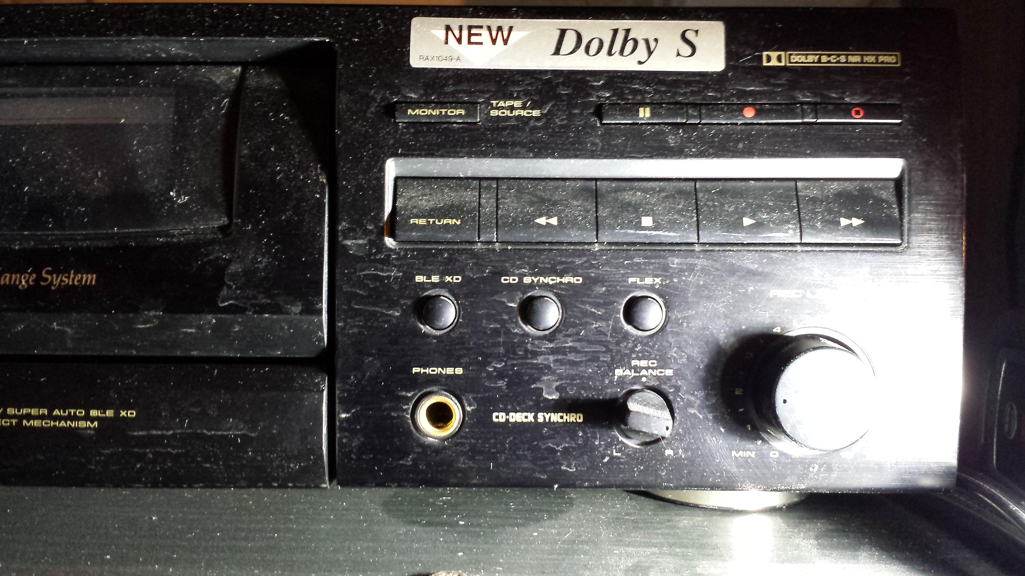

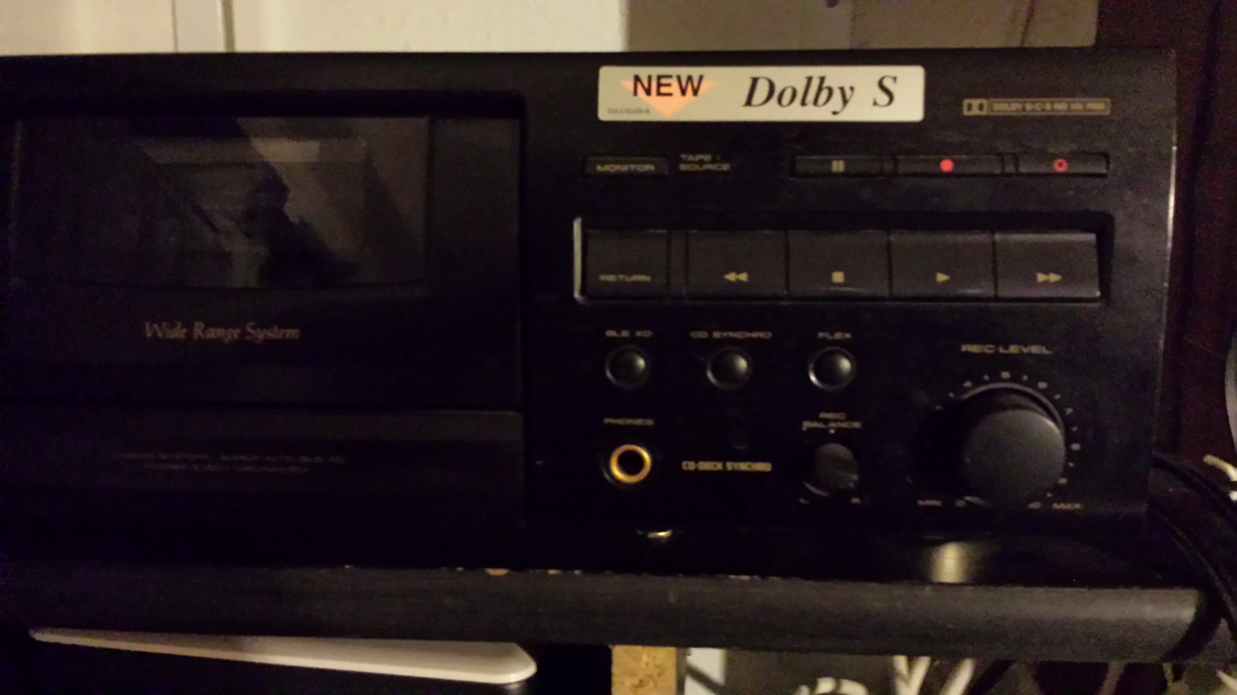

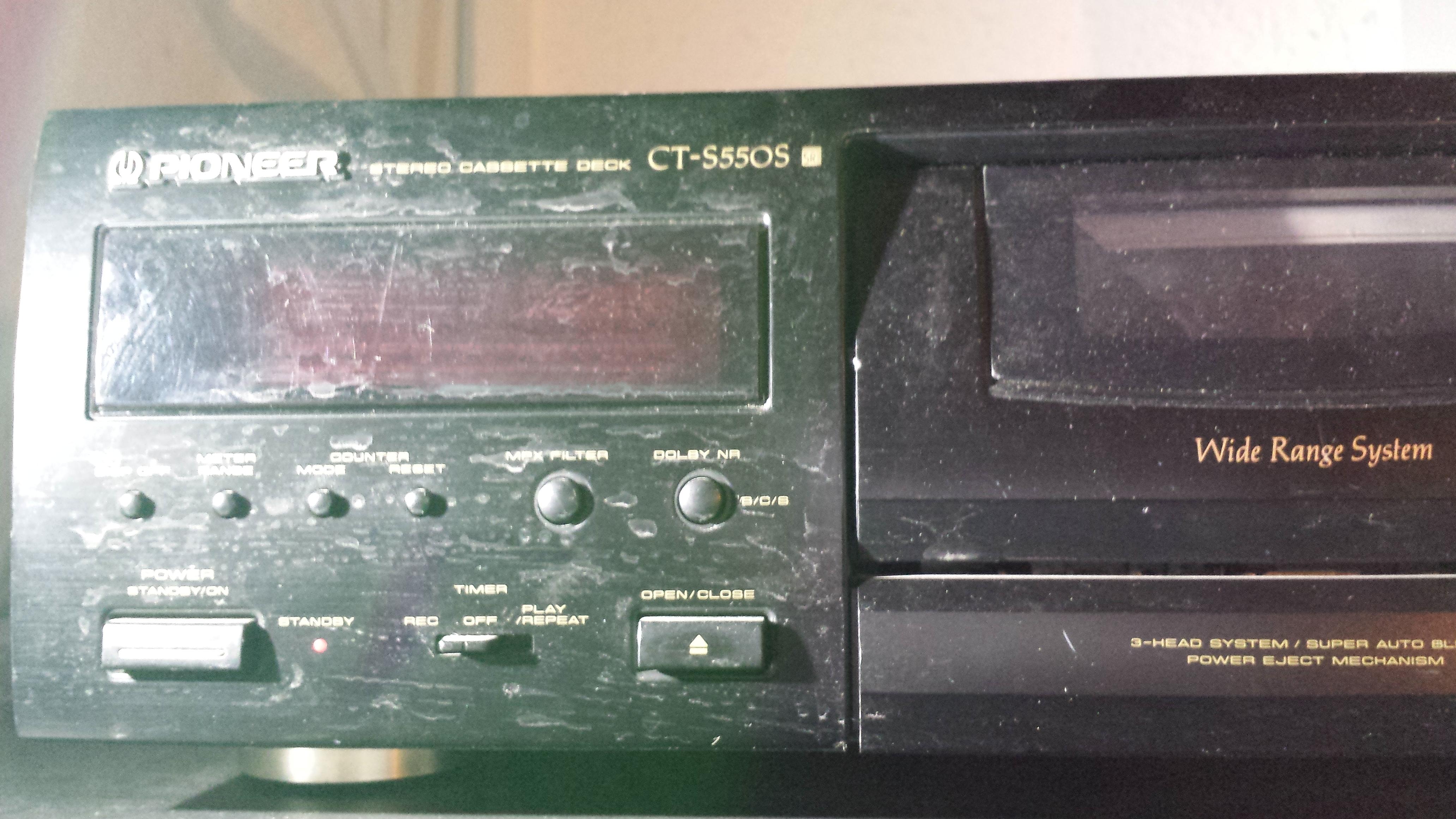

Es passiert mir auch des öfteren,das die Umstellung nicht klappt und übersehen wird,was ich auch nicht so meine.Vor allding passiert mir dies mit meinen ACER NOTEBOOK schon seit geraumer Zeit,da kein Lämpchen dies anzeigt.Eine Lösung wurde mir auch nicht beschrieben.Da meine Decks Gebrauchsspuren und dergleichen hinterlassen haben,nach solanger Zeit nicht Benutzung,würde ich gern wissen mit welchen Pflegeprodukt dies säubern könnte?

Orangenölbasierter Kunststoffreiniger. Löst alles, Fette, Harze, Öle..Marcmath schrieb:würde ich gern wissen mit welchen Pflegeprodukt dies säubern könnte?
Erst an unauffälliger Stelle testen, da manche Kunststoffe angegriffen werden.

Es reicht auch ein feuchtes Microfasertuch.
Wichtiger ist der Dreck, der sich im Kassettenfach eingefunden hat. Capstan (Wellen) und Köpfe sollten sicher gereinigt werden und möglicher Staub entfernt. Isoprophylalkohol und ein Wattestäbchen werden es richten. Aber bitte bei den Tonköpfen nicht hart aufdrücken und nur drüber wischen. Aufgeträufeltes Alkohol zum Aufweichen geht auch, wenn es ein Raucherdeck ist. Das Wattestäbchen als erstes auch nur dafür verwenden und nicht zwischen den einzelnen Baugruppen wechselnd reinigen. Abgeriebener Ferrit Bandstaub und anderer Staub zerkratzen sonst die Tonköpfe unweigerlich.
