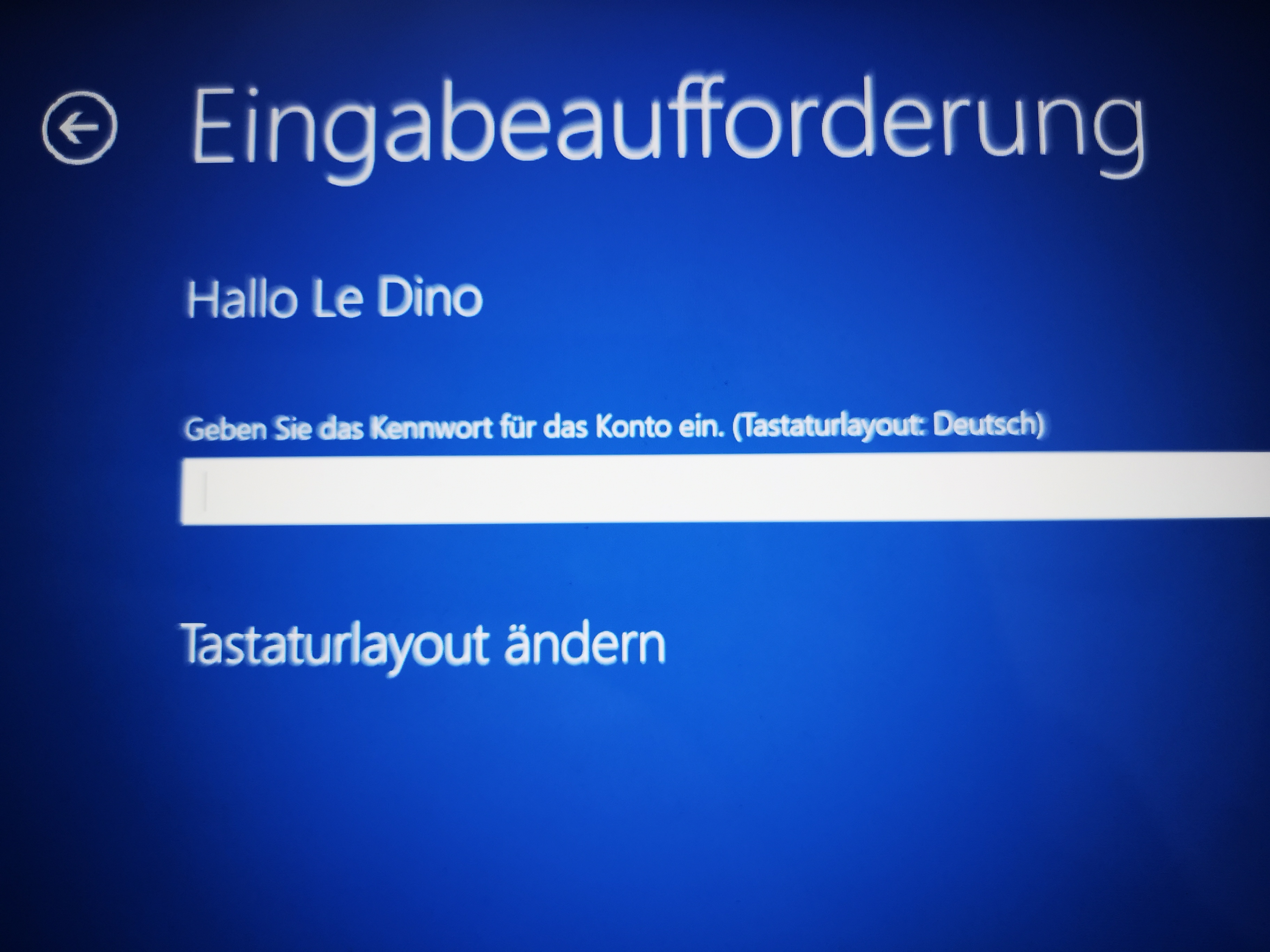

Shift Neustart hat jetzt doch funktioniert und ich komme zumindest in die Reparatur Optionen. Zurücksetzen bzw Reparaturpunkt klappt aber nicht weil man dafür offenbar auch das Konto Passwort braucht.
Ich kann nicht mal ne cmd öffnen ohne Passwort -.- Klasse

Geh nach der Anleitung hier vor. Der für dich relevante Part ist "4 Passwort zurücksetzen utilman.exe umbenennen ab Windows 10 1809 und höher"
Reaktionen: nighteeeeey
Ok bin drin. Sempervideo mal wieder den Tag gerettet. Sorry für die Aufruhr aber dass das überhaupt funktioniert ist ja fast ne Frechheit.

Der Trick ist ja eben dass man nicht die Eingabeaufforderung öffnet die schon "da" ist, sondern man eine aus dem boot device "klaut" und da rein schmuggelt.
Dafür braucht man dann das Passwort natürlich nicht.
