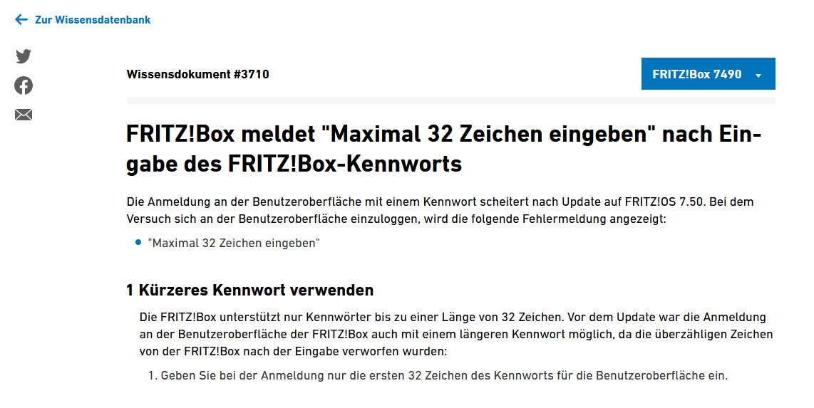

Ponderosa schrieb:
Denn laut AVM - 7490 und andere darf dein Passwort höchstens 32 Zeichen beinhalten.
Und was ist bei nagel14727 länger als 32 Zeichen?
Aber er schrieb doch, da die die FB mehrfach zurückgesetzt haben. Dann sollte das Standardpasswort wieder aktiv sein.
Hatte falsch gelesen.

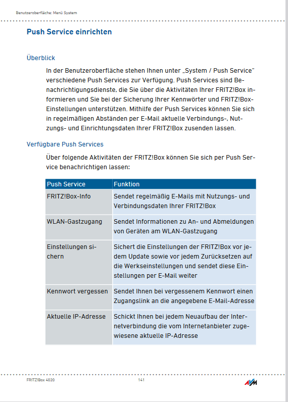

Auf der Homepage von AVM bzw. aus dem Handbuch zur 4020 kann man folgendes entnehmen:
Werkseinstellungen laden und FRITZ!Box neu einrichten:
Wenn Ihnen der E-Mail-Versand nicht angeboten wird oder Sie die E-Mail nicht erhalten haben, können Sie erst wieder auf die Benutzeroberfläche zugreifen, wenn Sie die Werkseinstellungen geladen haben:
1. Trennen Sie die FRITZ!Box vom Stromnetz.
2. Verbinden Sie die FRITZ!Box nach 1 Minute erneut mit dem Stromnetz.
3. Rufen Sie innerhalb der nächsten 10 Minuten die Benutzeroberfläche der FRITZ!Box auf.
4. Klicken Sie auf den Link "Kennwort vergessen?".
5. Klicken Sie auf die Schaltfläche "Werkseinstellungen wiederherstellen".
6. Rufen Sie nach dem Laden der Werkseinstellungen die Benutzeroberfläche der FRITZ!Box auf.
7. Tragen Sie das Kennwort von der Unterseite Ihrer FRITZ!Box ein und klicken Sie auf "Anmelden".
FRITZ!Box einrichten
1. Richten Sie die FRITZ!Box neu ein.*** Falls Sie die Einstellungen der FRITZ!Box zuvor gesichert haben, stellen Sie die Einstellungen wieder her. Achten Sie dabei darauf, nicht das FRITZ!Box-Kennwort wiederherzustellen.
2. Richten Sie den Push Service "Kennwort vergessen" ein, um sich künftig das Kennwort ganz einfach per E-Mail zusenden zu können.
***Aus dem Handbuch zur 4020:
Die Benutzeroberfläche der FRITZ!Box können Sie an jedem mit der FRITZ!Box verbundenem Computer, Tablet oder Smartphone öffnen.
1. Öffnen Sie auf Ihrem Computer einen Internetbrowser.
2. Geben Sie im Adressfeld des Internetbrowsers http://fritz.box ein.
Die FRITZ!Box-Benutzeroberfläche wird geöffnet.
Beim ersten Öffnen der Benutzeroberfläche wird der Assistent zur Ersteinrichtung geöffnet. Zum Schutz Ihrer persönlichen Daten, Einstellungen und Zugangsdaten startet der Assistent mit der Vergabe eines Kennwortes für den Zugriff auf die Benutzeroberfläche.
3. Geben Sie ein FRITZ!Box-Kennwort ein und klicken Sie „OK“. Das vorgegebene Kennwort steht auf der Geräteunterseite der FRITZ!Box.
