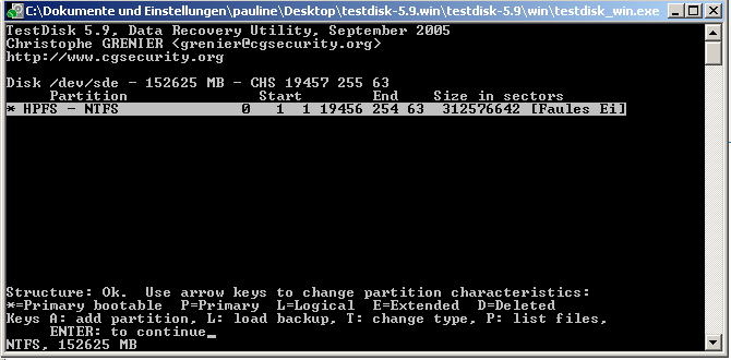

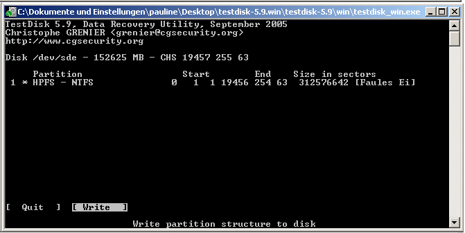

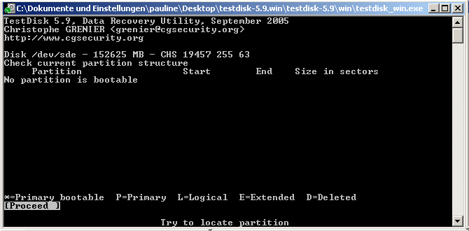

hab alles erledigt, die tiefere suche hat nichts neues gebracht...siehe 2 und 3.jpg... ein paar read errors wurden allerdings angezeigt.
die dateien konnte ich bis zum ende der fenstergroeße in alphabetischer reihenfolge sehen, dh alles, was nach f kam, war nicht sichtbar, hab mich aber nichts weiteres getraut.
ich hoffe du kannst damit was anfangen...

Werde mich mal noch um die Urzeit einklinken.
Bei dir wurde nach Proceed keine Partition angezeigt.
Das bedeutet die ist nicht in der Partitionstabelle eingetragen.
Die Partition wird im Moment mit * (Stern siehst du ganz links) als aktiv primär und bootfähig angezeigt.
Das kannst du aber an deinem letzten Screen nicht ändern, da du schon ein Schritt zu weit am Write-Screen bist.
Wenn du von deiner externen Festplatte nicht bootest mache mal folgendes.
Beende Testdisk.
Starte Testdisk erneut.
Wähle deine Festplatte.
Bestätige bei Analyse mit Enter.
Bestätige bei Proceed mit Enter.
Setze die Partition mit dem Links und Rechtspfeil auf der Tastatur von * Stern auf nur P (primär).
Bestätige mit Enter.
Gehe mit dem Pfeil auf [Write] und bestätige mit Enter und y.
Beende Testdisk und starte den Computer neu.
Überprüfe das Ergebnis.
