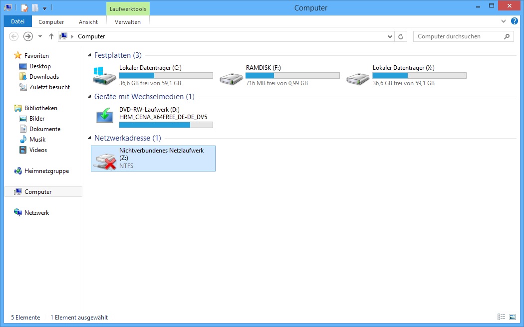

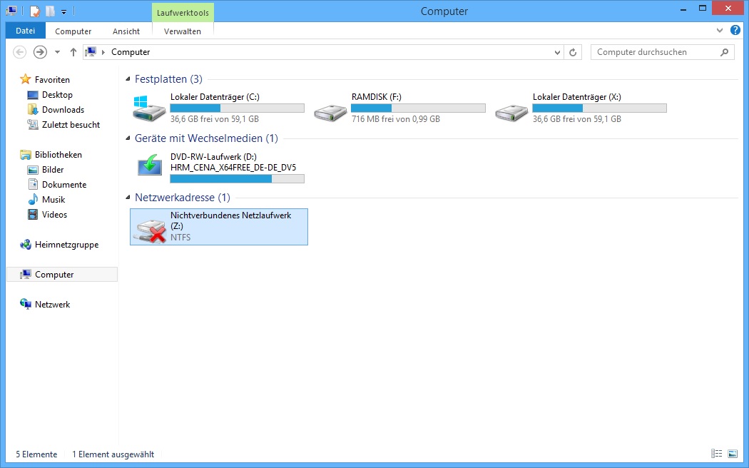

subst z: \\192.168.178.1\nas auch unter Windows 8 ausprobiert, funktioniert, nur bei dem Laufwerk ist ne rotes Kreuz, aber ich kann trotzdem ohne Problem anklicken und da zugreifen ^^
Das war es, Yuuri. War eben mein Fehler.
Funktioniert als user einwandfrei.
