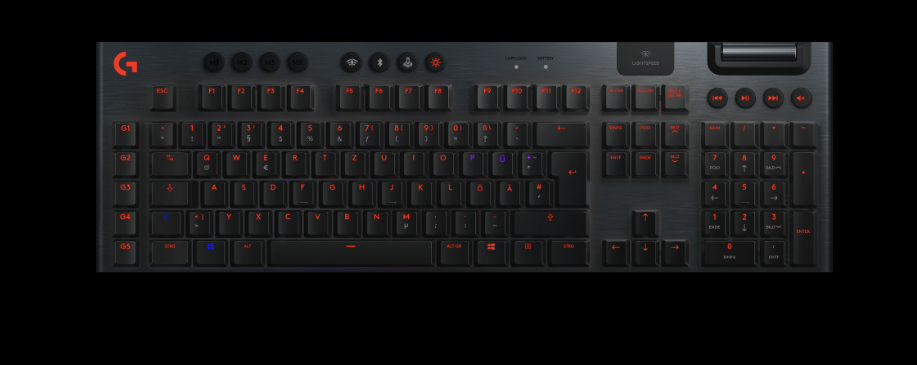

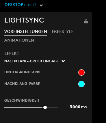

Hallo Ich habe eine Logitech G915 erworben und musste nun leider feststellen das die Funktion (Effekt) : Echo Press ( Nachklang-Druckeingabe) bei den Tasten "#" sowie der "Drucken" Taste nicht funktioniert ist dies ein bekannter Bug? Kann von euch jemand mit einer Logitech G9xx Tastatur diesen Fehler ebenso bestätigen? Ich habe einen Twitter Eintrag von 2020 gefunden der ebenfalls diese Problem anspricht und selbst habe ich dies an meiner alten G910 darstellen können.

Kann ich bestätigen, bei # passiert bei mir auch nichts, also die Taste färbt sich nicht um, so wie bei dir, bei "Drucken" aber schon. Man sieht in der Logitech Software den Anschlag auch nicht.

Dank dir für die Information. Ich konnte jetzt bei zwei Kollegen von mir mit G815 und einer weiteren G915 dieses Problem ebenso darstellen. Das wird ein Software Problem in dem G-Hub System sein welches anscheinend keine Beachtung findet dafür ist anscheinend der Problem Fall ein zu kleines fester… (Tastatur Layout + Beleuchtungs Effekt) in der Kombination für Logitech vernachlässigbar.
Das mit der Drucken Taste habe ich mit dem Admin Modus in den griff kriegen können aber ganz ehrlich finde ich Programme die zwingend höhere benutzertechte benötigen für nicht gut umgesetzt…
