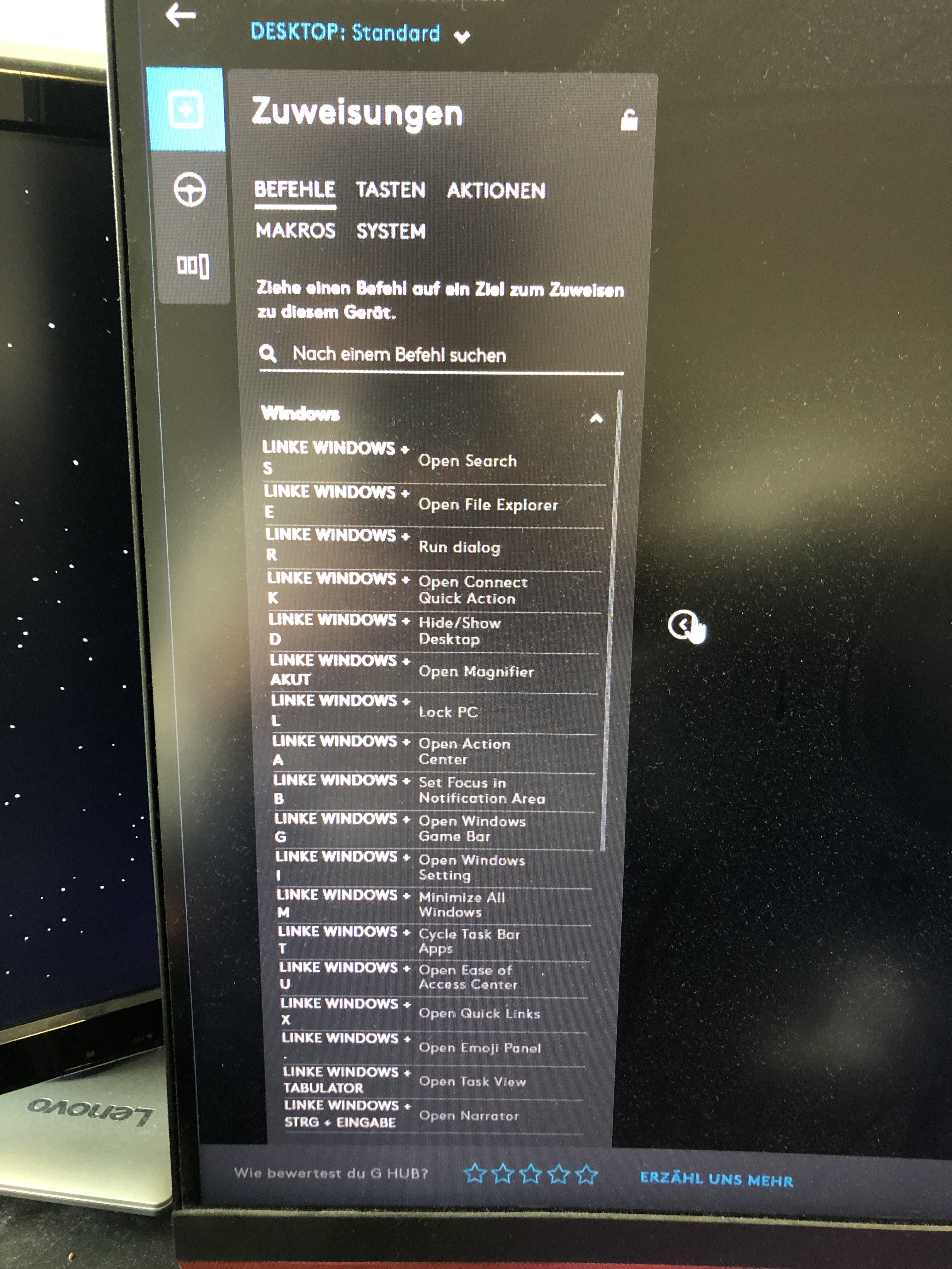

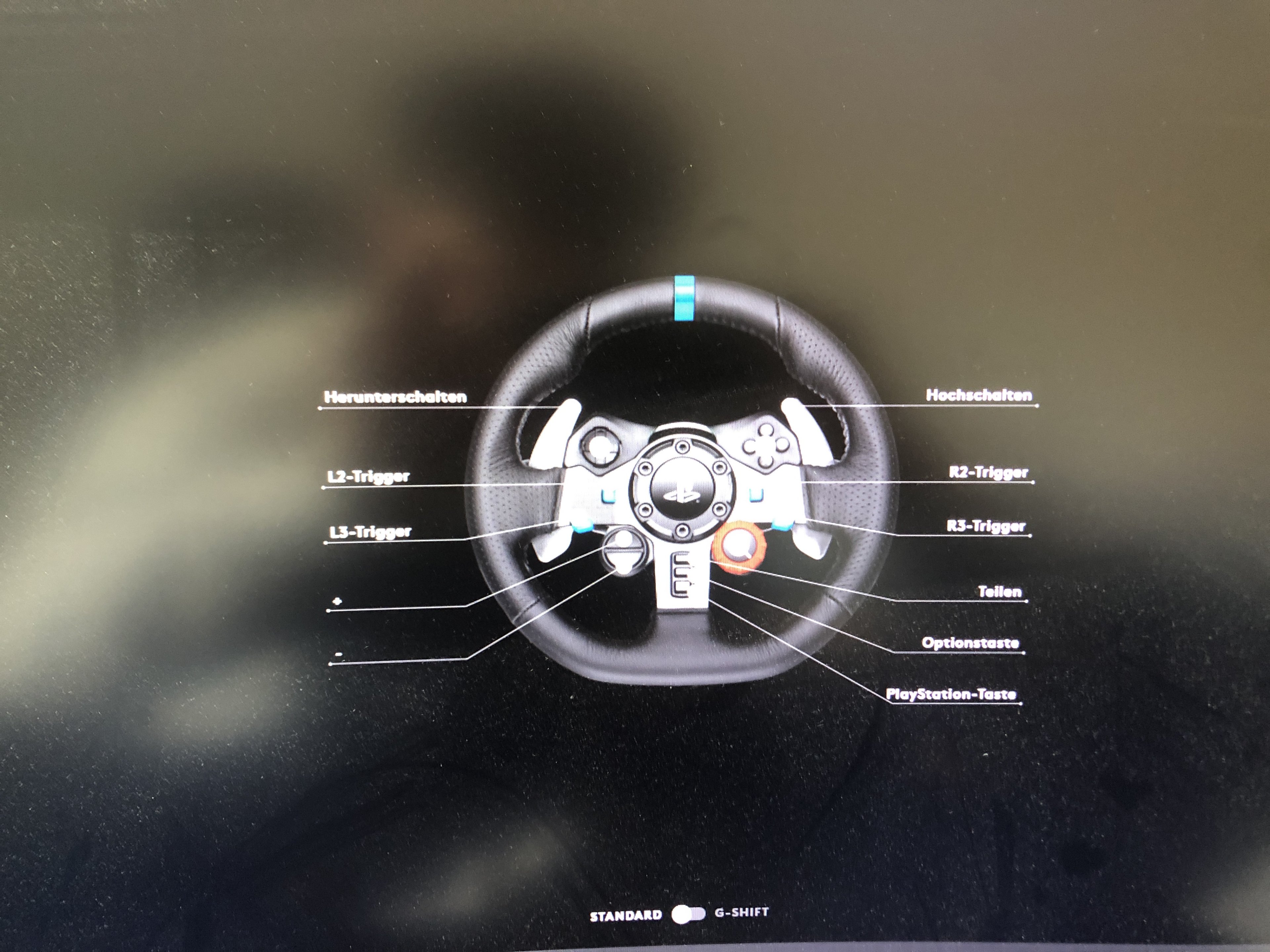

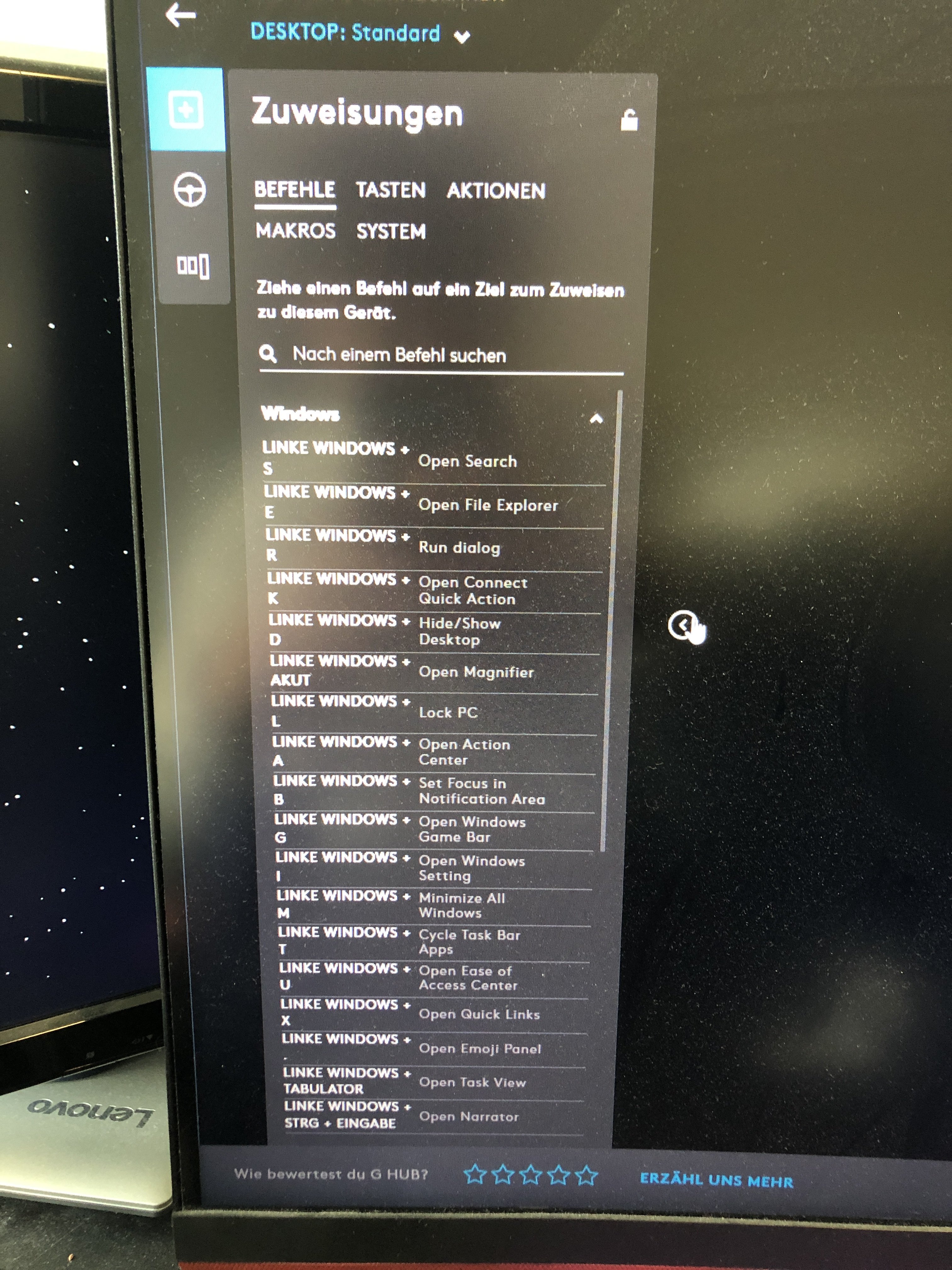

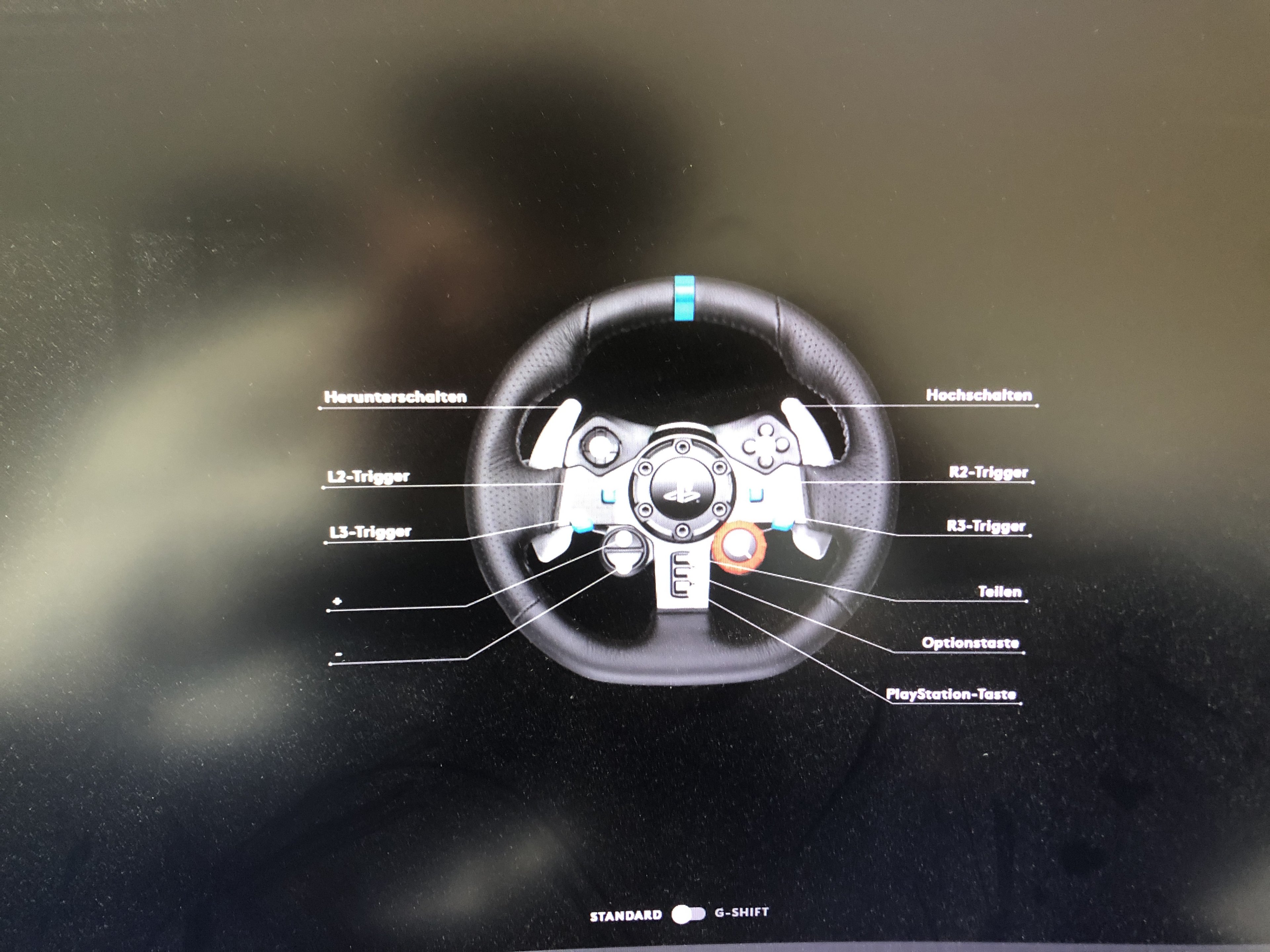

Ich habe die GHub Software installiert. Da wird das Lenkrad erkannt. Wie ist das gemeint, ob alle Tasten erkannt werden? Was sollte denn angezeigt werden?

Ok Software schaut gut aus, kannst du die tasten mal zum testen mit Buchschtabe belegen und ganz normal unter Windows beim Tippen testen ob diese auch erkannt werden? Wenn Windows die Tasteneingaben erkennt, kann es am Spiel selbst liegen. Wenn nicht mal im Windows was erkannt wird - evtl hardware Fehler
