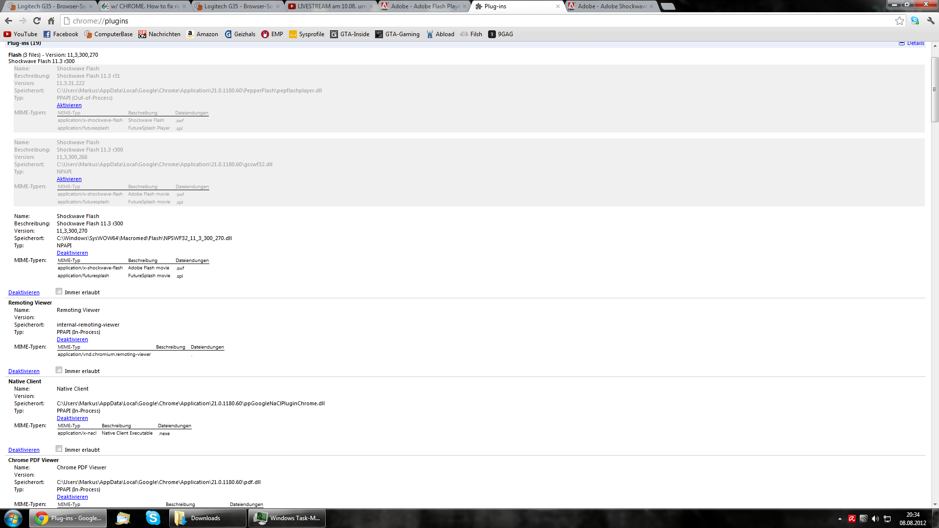

Bei mir ist nun wieder das alte Problem seit heute da.. Da sich Chrome selbständig aktualisiert, hat er mir meinen funktionierende Flashversion gelöscht und jetzt steh ich da mit drei 11.3er Versionen, wo zwei davon das Klangproblem verursachen und die neueste Version gar keinen Ton wiedergibt..
was machen?...

Habe schon versucht, alle drei Versionen, die man auf dem Screenshot sieht, zu aktivieren bzw. zu deaktivieren, das Problem konnte ich damit aber leider nicht lösen.
Habe das gleiche Problem wie -SouL ReaveR-

Folgendes gild für G930 wie G35 !!!
Im Browser Das Flashplayer bzw Shockwave Player Add on DEAKTIVIEREN.
Dies gild für Firefox etc.
Eure Youtube Videos laufen dann immer noch da die Browser dank html5 keinen Player mehr benötigen um Videos wiederzugeben.
