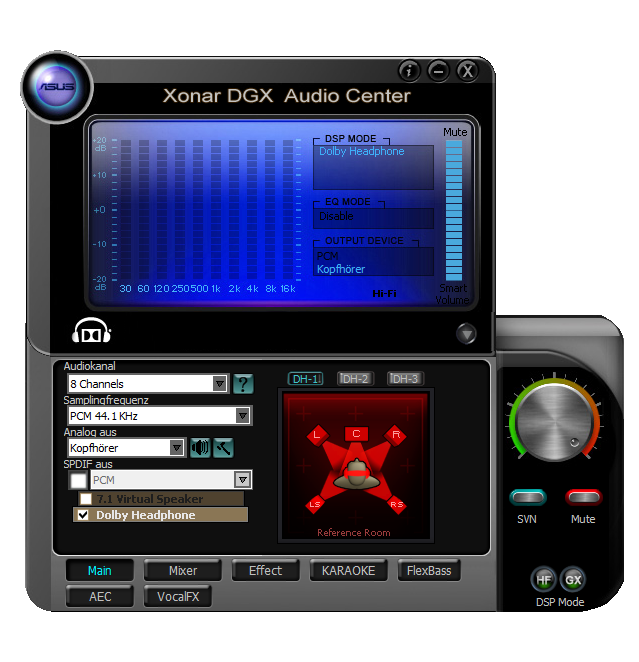

Kann sein das deine Onboard scheiße ist. Eine Asus xonar DGX kann Abhilfe schaffen oder eine Asus xonar U3 (USB Variante) wenn du Dolby Headphone weiter als 7.1 Surround Simulation nutzen willst. Vergiss aber nicht im Spiel 7.1 einzustellen damit das funktioniert. Korrekte Einstellung für Dolby Headphone bei der Xonar:
