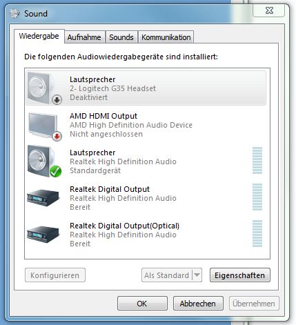

Gib uns mal mehr Informationen. Welches Betriebssystem setzt du denn ein? Ich gehe jetzt mal von Win 7 aus. Klicke unten rechts auf das Lautsprechersymbol im Tray (neben der Uhr). Wähle dort Wiedergabegeräte aus. Dann sollte sich ein neues Fenster öffnen in dem du deinen Lautsprecher und dein Headset sehen solltest. Lasse nun Musik laufen oder ein Video in youtube. Dann sollte sich in dem Fenster ein grüner Balken bewegen. Je nachdem bei welchem Gerät hörst du jetzt etwas oder nicht.
Prüf das mal und gib uns Bescheid. Evtl. auch mal einen screenshot machen.

Okay das steht da aber wie aktiviere ich das Headset?
Ja ich habe Windows 7
Indem du in diesem Fenster mit der Rechten Maustaste auf dein Headset klickst und dann auf Aktivieren gehst ;)
Du kannst es in diesem Fenster auch als Standart einrichten, oder wenn Aktiviert deinen OnBoard Sound deaktivieren ;)
Also du musst mindestens nen Kontexmenü angezeigt bekommen ...
Was sagt denn deine Logitech Gaming Software ... Wird dein G35 dort angezeigt ?
