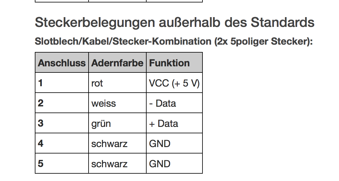

ich möchte meine Logitech Tastatur etwas umbauen. Und zwar möchte ich das Kabel entfernen und gegen eine USB-A Busse tauschen, damit ich die Tastatur mal mitnehmen kann oder einfach nur zur Seite legen kann, wenn sie mal im Weg ist. Dies ist momentan nicht möglich, da das Kabel im Kabelkanal verschwindet und auch so bleiben soll.
Habe die Tastatur jetzt mal aufgeschraubt und musste feststellen, dass das USB Kabel mit einer Steckverbindung an die Tastatur angeschlossen wird. Dabei ist mir jedoch aufgefallen, dass dieser Stecker 5-polig ist. Ich kannte bislang nur 4-polige USB 2.0 Stecker.
Daraufhin habe ich mal gegoogelt und habe auf www.elektronik-kompendium.de dieses Bild entdeckt:
Und Tatsächlich sind 2 Leitungen schwarz, eine rot, eine weiß und eine grün. Kann es also wirklich sein, dass die Masse zwei mal vorhanden ist, oder benötigt die Tastatur am 5. Pol etwas anderes?
Verstehe ehrlich gesagt auch nicht wieso an der Stelle 2 mal Masse verwendet werden sollte, man hätte es auch genau so gut innerhalb der Tastatur brücken können.
Hat jemand schonmal etwas ähnliches gemacht?
MfG
1x Schirmung (USB Kupplung & Kabel) = Masse -> schwarz
1x Masse -> schwarz
1x D+ -> grün
1x D- -> weiß
1x 5V -> rot
So sind die belegt.
