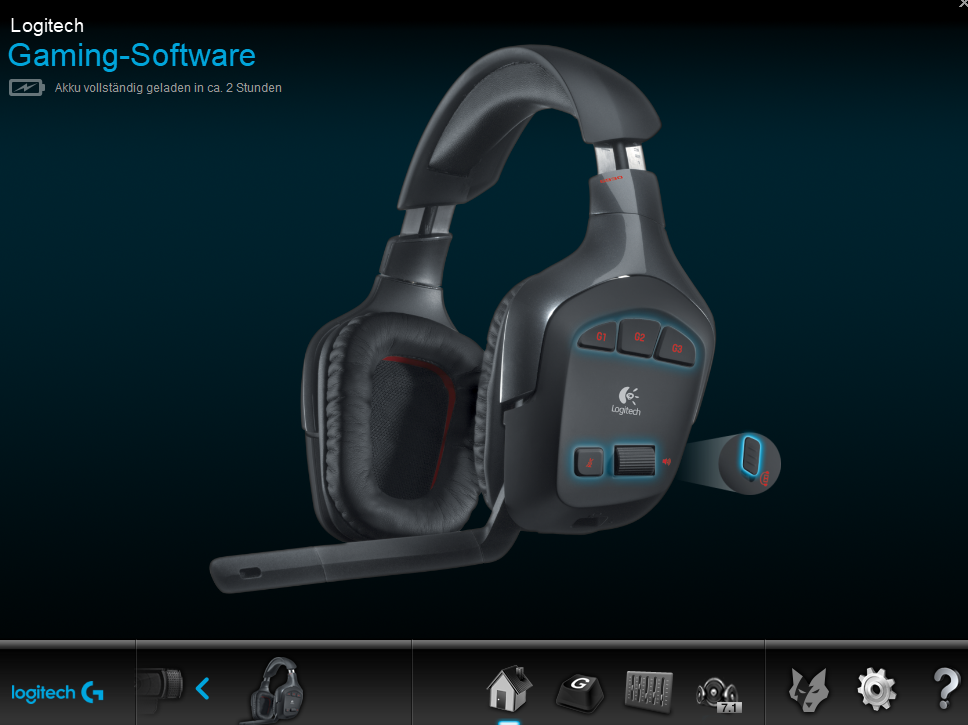

Bei mir hat es geholfen, den Lautstärke-Regler in der Logitech-Gaming-Software auf 100 zu stellen, auch wenn er dort schon war.
Dort auf den Lautstärke-Regler klicken, dann taucht das Menü auf:
