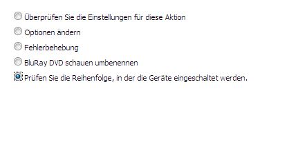

@BiberXXX, das ist leider nicht möglich, da zwischen Einschalten und HDMI Umschaltung keine Pausenzeiten einfügbar sind.
Die Startreihenfolge von Receiver und TV hab ich schonmal verändert. Leider ohne Besserung.
Übrigens wüsste ich nicht wo man beim F5070 die automatische HDMI Umschaltung einschalten kann. Das wäre natürlich auch OK für mich.
GEHT NICHT. HDMI ist ein fixer Eintrag der nicht verschoben werden kann. Und davor kann ich auch nichts einfügen.
