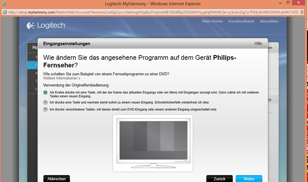

Um den Eingang am TV zu wechseln ist es an der Original FB notwendig, daß 2 Tasten betätigt werden, BEVOR man in die Auswahl der Eingänge (HDMI) kommt. Leider finde ich bei der Harmony nur die Möglichkeit, mit EINER Taste in das Auswahlmenü der Eingänge zu wechseln. Somit kann ich keine sinnvollen Aktionen programmieren um den TV beispielsweise bei "Watch" TV auf HDMI1 und bei "Watch Movie" auf HDMI2 stellen zu lassen.

Scheinbar gibt es keine Möglichkeit, wenn man bei einer Aktion den TV mit einbezieht, den HDMI Eingang umzustellen, wenn dies auf der Originalfernbedienung mit mehreren unterschiedlichen Tasten realisiert wird.

Anbei nochmal ein Bild der Harmonyconfig, welches mein Problem verdeutlichen sollte. Harmony.jpg
Hi,
der unterste Punkt in dem Screenshot wäre das richtige. Außerdem kannst die einzelne Tasten der originalen FB auf die Displaytasten legen. Somit kannst die Tasten nacheinander verwenden und den Eingang wählen.
@master.rv, ja da hast Du recht. Nach langem googeln hab ich die Lösung gefunden. Der Trick ist, daß man einen Philips TV mit DIREKTER Anwahl der Eingänge auswählen muss, dann klappt das auch. Ich habe den 9704 ausgewählt dann geht es anstandslos. Nun muss ich nur noch Menü und andere Tasten wieder auf die FB der 5705 anlernen, da der IR Code scheinbar ein anderer ist.
