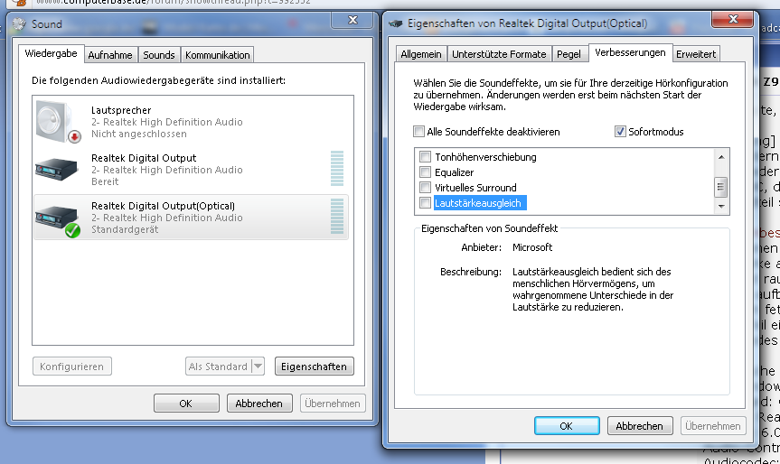

Evtl. dieser Menüpunkt angehakt?
(Systemsteuerung -> Sound -> Eigenschaften vom Wiedergabegerät)
Evtl. auch irgend eine Klangverschlimmbesserung der Boxen.

Danke schonmal für die Anregungen!
@eri: Hier hab ich nur die Optionen "3D" , "4.1" -> Stereo auf vier Boxen, "2.1". Der Effekt bleibt bei allen Modi.
Was meinst du mit PLII Music/Movie? Heißen die beim Z5500 so?
@digitalangel18:
Ich hab mein Z906 über die 3 Klinken grün, orange, schwarz angeschlossen, d.h. bei mir sind auf der linken Seite deines Screens die "Lautsprecher" aktiv. Macht das schonmal einen Unterschied, ob die Ausgabe digital oder analog erfolgt?
Bei mir sind alle Effekte, bis auf den Equalizer deaktiviert.
