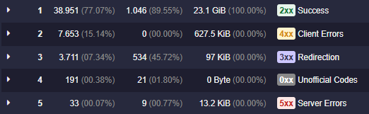

sudo grep " 404 " /var/log/traefik/access.log | awk '{print $1}' | sort | uniq -c | sort -rn | morenutrix schrieb:haben dafür dann SIEM wie ELK oder Splunk und Co. dahinter
Nein, das sind komplette Business-Lösungen, bei denen zudem Daten an Dritte weitergegeben werden. Das möchte ich nicht, bzw. ist überdimensioniert für mich.
Meine Frage wäre eher,
wo hier die vielen 4xx herkamen, und wieso es 0xx Codes im Log gibt.

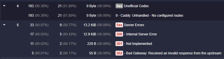

Daß muß man sich dann im Detail genauer anschauen pro Meldung.Tobias0 schrieb:Anhang anzeigen 1649490
Ich meinte damit, die Analyse läuft remote.nutrix schrieb:Nein. Woher hast Du diese Idee?
nutrix schrieb:Daß muß man sich dann im Detail genauer anschauen pro Meldung.
Leider kann ich die einzelnen Einträge nicht weiter aufklappen:
Aber, wenn ich es richtig verstehe, so waren dies Client-Requests mit einer extrem langen Antwortzeit, also der Client die Annahme der Antwort verzögert oder gestört hat? (Geht das, bringt das etwas?)
