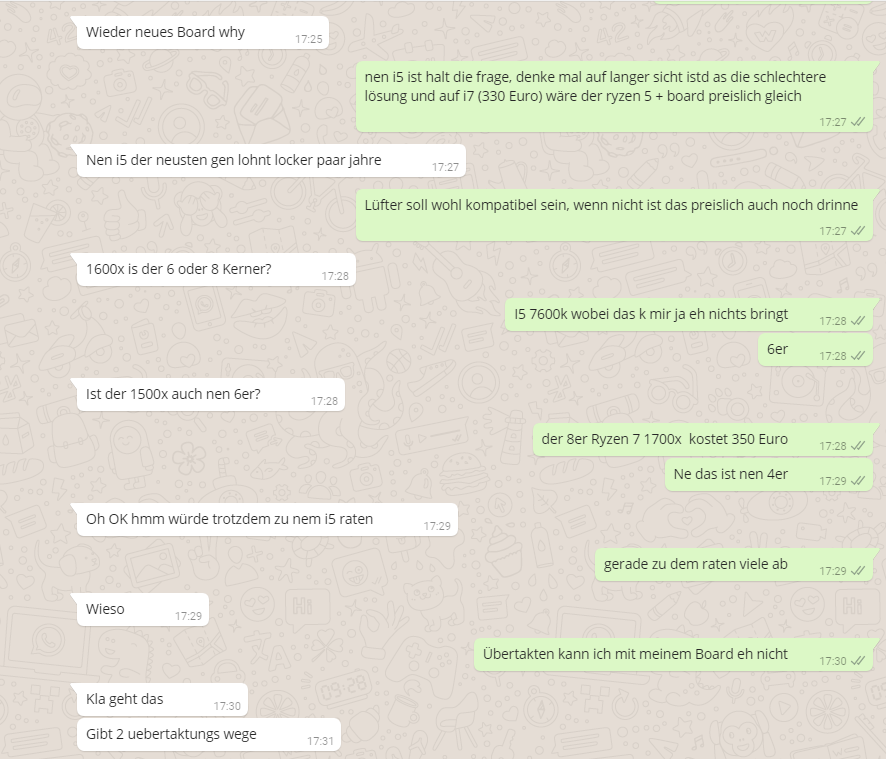

Denn einer der Freunde meinte immer der i5 reicht zur not übertaktest Du ihn.

Sowas mein ich halt :D

Was dein Kumpel meint mit "zwei Übertaktungswege" ist folgendes:
Man kann eine CPU per Multiplikator aber auch per BLCK übertakten. Per Multiplikator ist die "sauberste" Lösung, da diese nur die CPU beeinflusst. Intel erlaubt das Übertakten per Multiplikator aber nur auf "Z" -Boards zusammen mit "K" -CPU`s.
Diese Lösung fällt daher raus.
Per BLCK lässt es sich auch auf manchen nicht-"Z" -Boards übertakten, das gestaltet sich aber (falls überhaupt möglich, das können nur wenige Boards) als schwieriger da der BLCK zusätzlich noch die Frequenz des Speichers (RAM) beeinflusst. Oft fallen auch Energiesparmodi weg und die CPU läuft dauerhaft unter sehr hohen Taktraten. Ein weiterer Nachteil ist, dass nicht-"Z" -Boards eben nicht für das Übertakten ausgelegt sind und daher auch bauartbedingt weniger dafür geignet sind. (Weniger CPU-Phrasen, schlechtere Kühlung.)
