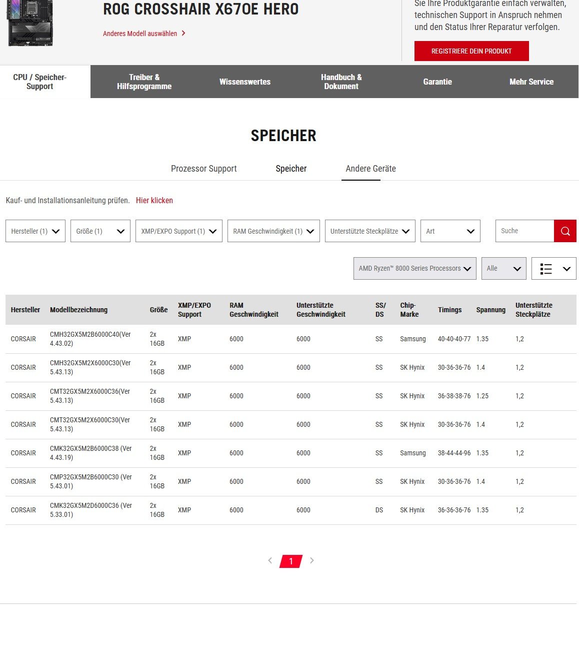

Sollte der 2te von unten sein der CMP sonst ist das mein RAM :

heißt das, dass mein RAM Kompatibel ist ?me@home schrieb:

Wenn er auf der Liste ist: Ja. Sonst: Vlt.Winchester-252 schrieb:heißt das, dass mein RAM Kompatibel ist ?

Ist ein schickes Mainboard und schicker RAM, kann schon verstehen, warum du den bestellt hast.Winchester-252 schrieb:Was meint ihr ?
Probier es erstmal aus, wird schon laufen mit XMP!
Ich hab das Gene mit nem 7700X und ebenfalls XMP RAM. Läuft mit 6400CL30. Ob's jetzt Expo oder xmp heißt... Beides RAM OC. Im Grunde gibt's ja keine Garantie, dass die Geschwindigkeit erreicht wird...
Edit: gerade Mal geschaut: mein RAM ist nicht einmal in der Kompatibilitätsliste des Gene aufgeführt

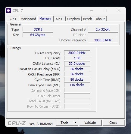

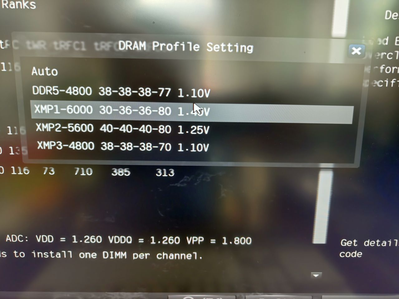

OK, heute sind meine neuen 2x 32 GB DDR5 / 6000 nur XMP gekommen:
Am Foto siehst wie es im Bios auswählbar ist.
Nicht erschrecken, ich musste das 2x einstellen bis es klappte, anlernen aber nur knapp 1 Min., also etwas Geduld beim 1. Mal.
Somit probieren, dürfte am Asus nicht anders sein als bei meinem Asrock Motherboard.
Edit CPU-z:
Edit CPU-z:
