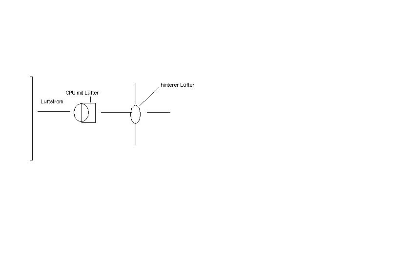

Der CPU-Lüfter zieht Luft von der Front des Gehäuses an und blässt sie durch den Kühlkörper. cirka 15 -20 cm hinten dran auf gleicher höhe ist ein weiterer 120mm Lüfter am Gehäuse befestigt, der die Luft dann nach aussen absaugt.
mal nen Bild hoffe man weis was gemeint ist.
