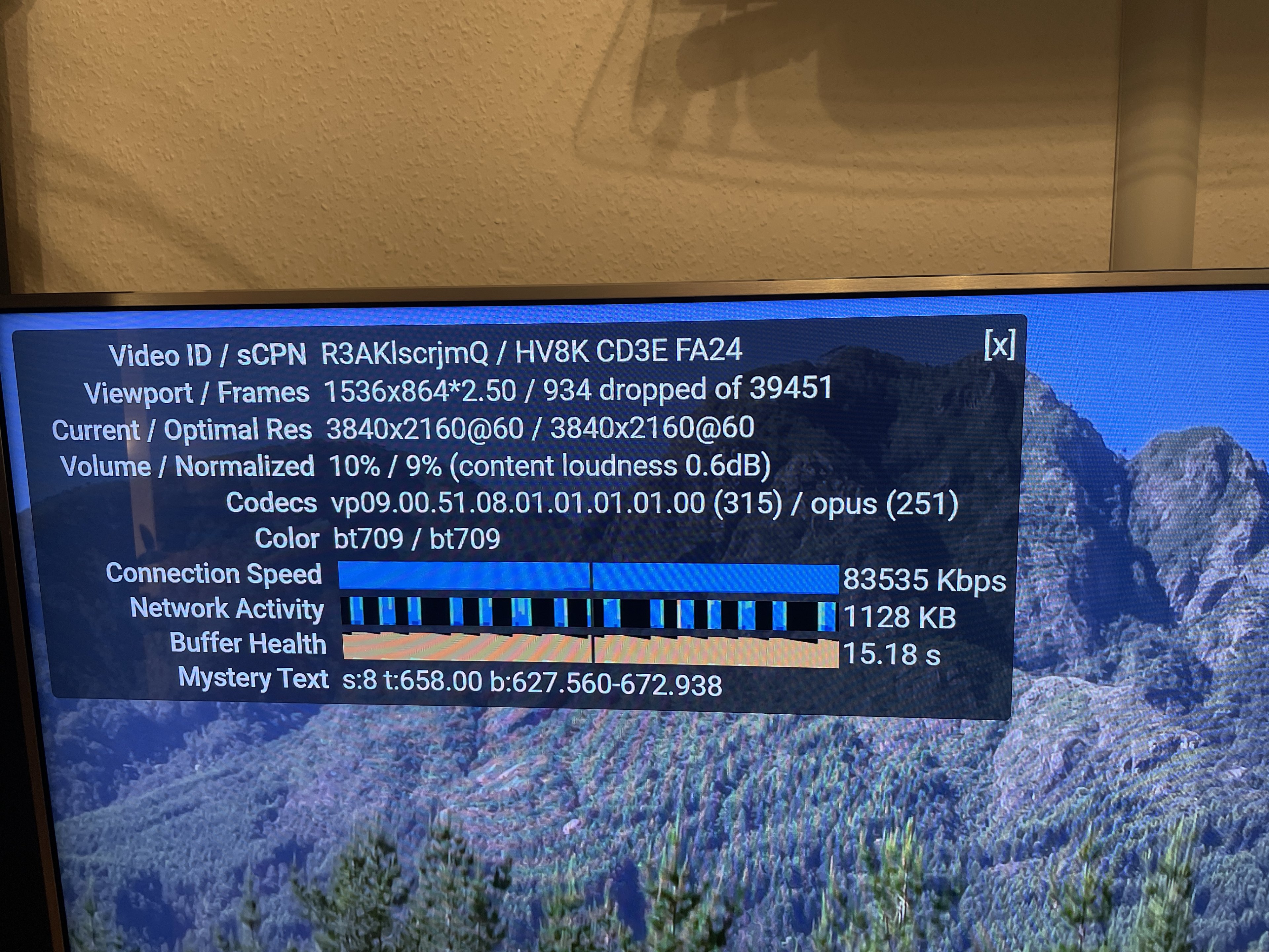

In den Youtube 4K Videos mal nen Rechtsklick im Video auf "Statistiken für Interessierte" und dann hier bei Viewport / Frames schauen, ob "X dropped of Y" der Wert X stark stetig steigt. Dann kommt die GPU nicht klar, ansonsten ist es egal. Paar dopped Frames hat man immer mal.

Nach 10min im 4K 60hz Video, durch das Maus bewegen wurde die zahl halt viel höher
