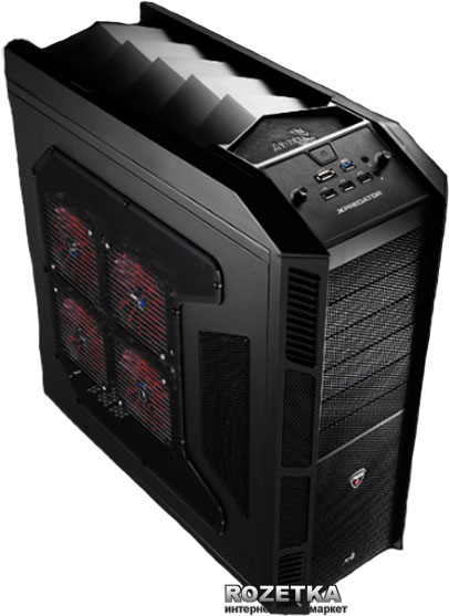

Das sollte eigentlich groß genug sein und ausreichend kühlen. Wenn ich eine gebrauchte r9 280x kaufe, dann bezahle ich vielleicht noch 150€, mit dem Netzteil bin ich bei 250€. Ich verkaufe mein NT für 45€. heißt 205€. Dann habe ich unter normalen Umständen mehr Leistung als eine r9 290x tri-x (350€) und komme ungefähr beim selben Preis raus. Der Strom ist jetzt nich so viel mehr, als dass er ins Gewicht fallen würde. Meine Nebenkoste sind gedeckelt.
