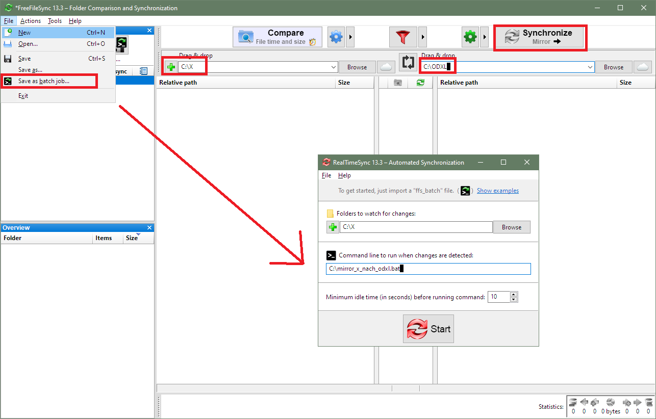

syncthing gerade mit synctrayzor oder syncthing-gtk als gui ist wirklich ein modernes, äußerst mächtiges filesync-tool, aber wenn du es als lösung nicht akzeptierst, dann ist vielleicht das eher altbackene (aber dennoch sehr aktuell maintained) freefilesync der weg für dich. du konfigurierst eine mirror-sync deines arbeitsordners, speicherst das als batch und nutzt dann die realtimesync executable, um es in echtzeit zu monitoren und bei jeder änderung auszuführen.
aber auch hier geht realtime-sync natürlich nie ohne "hilfsservice / hilfsserver". eine routine die im hintergrund auf änderungen checkt erfüllt diese definition per se.
@Giggity
Verrate mir wie ich das Ding überrede immer automatisch im Hintergrund zu syncen. Das habe ich da nämlich noch nicht gefunden… (Weil - ich nutze das gute Stück schon länger.)
Die habe ich immer so verstanden, dass sie 1x die Aufgabe ausführt ohne die GUI aufzurufen.
Sollte sie wirklich wie es OneDrive mit seinen Ordner tut live dauernd im Hintergrund lauern müsste sie, weil schon vorhanden, meine Lösung sein.

FreeFileSync mit dem Modul RealTimeSync scheint offensichtlich für meine Zwecke zu genügen. Einbahnstraßenfunktion, lokal geprüft. 👍 Den Rest mach das Wölkchen.
