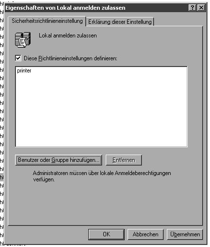

@FBrenner: Das hatte ich schon probiert. Die Liste ist erstmal leer und wenn ich einen Benutzer ("printer") hinzufüge, kann ich mit klick auf OK den Dialog nicht schließen. Es kommt keine Fehlermeldung oder so, aber dennoch wird es nicht übernommen. Unter der Liste steht nur "Administratoren müssen über lokale Anmeldeberechtigungen verfügen."
Den Dialog kann ich nur mit "Abbrechen" schließen...

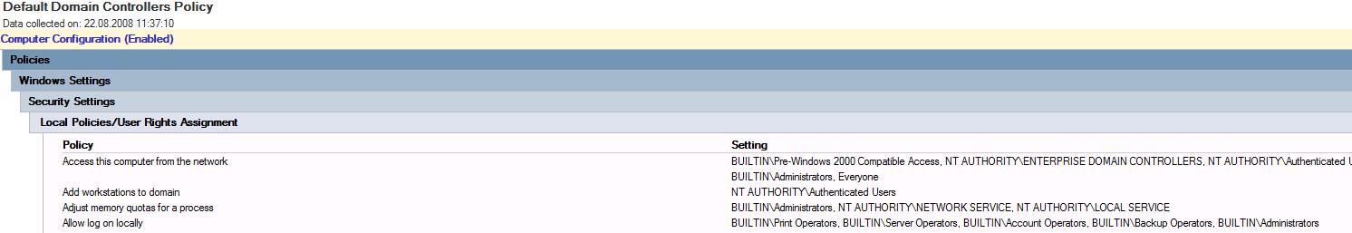

Also bei mir funktioniert das so...mit einem normalen Benutzer.
Mach vielleicht nochmal ein gpupdate auf dem DC.
EDIT: Bei mir steht in dem Dialog auch DOMAIN\Irgendeinuser und nicht nur der Username. Wahrscheinlich erkennt er bei Dir den Benutzer nicht, wenn Du ihn nicht mit der entsprechenden Domain angibst.
Laut der Erklärung im letzten Reiter sollten auch schon Gruppen (auch auf DC) drinstehen. Hier sind jedenfalls keine drin. Versucht habe ich noch deinen Tip mit Voranstellen der Domain beim Benutzer ("[domain]\printer"). Da passiert dasselbe, wie ohne - nämlich nichts.
