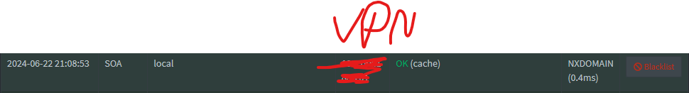

Die Anfrage vom Handy mit der IP vom VPN auf CB ging problemlos und sehe ich in pihole
Und die Anfrage an raspi.local/nextcloud?

Wird der Versuch raspi.local vom Handy aus aufzurufen, von Pi-hole geloggt?

Also Pi-hole anwortet drauf, aber das Handy macht damit irgendwie nix. :stacheln:
