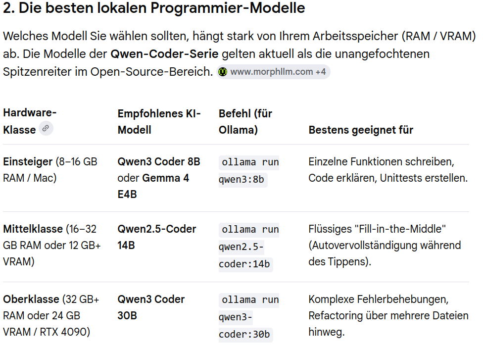

Probier's mal aus. kostet ja nichts. Die o.g. Modelle sind ok, die hätte ich auch empfohlen.

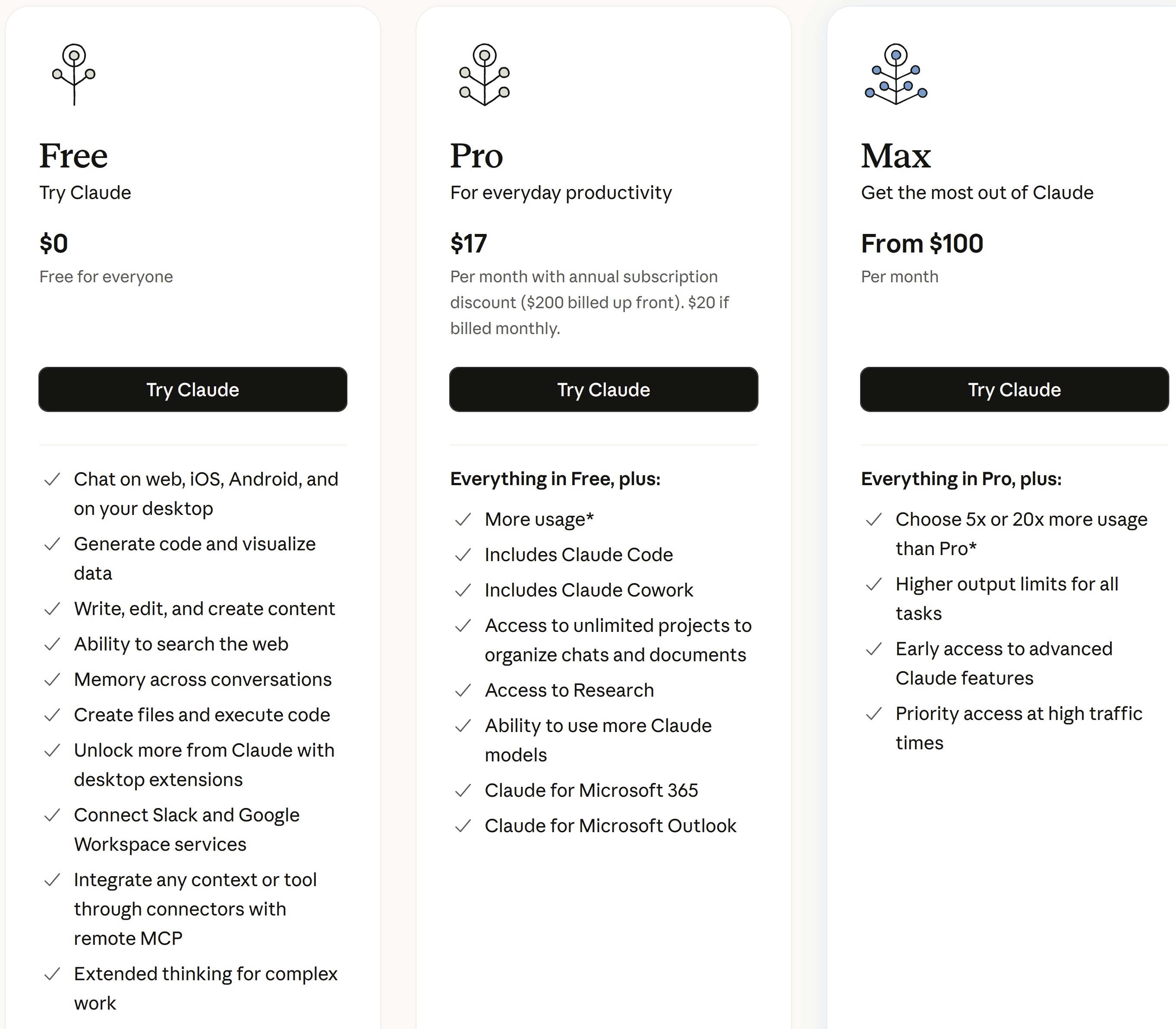

Oder du nimmst halt Geld in die Hand und kaufst dir einen AI Model Hub oder ein AI Model Studio oder ein Claude Abo, dann halt aber gleich Max, weil mit Pro wirst nicht weit kommen. Weil wenn du deinen PC vollbelastest bei deiner Hardware, dann macht es auch damit kein Spass :D

Cloudmodelle sind nicht nur besser, sie sind in vielen Fällen auch günstiger, selbst wenn du 1:1 API-Preise (z.B. über OpenRouter) zahlst. Und ich rede hier nur von Stromkosten fürs lokale Ausführen.

Bevor man sich aber hier in Unkosten stürzt, ist jedes Abo im Endeffekt günstiger.
https://claude.com/pricing
Für ein Jahr mit 12*100€ = 1200 € bekommst Du weder eine dicke Nvida GPU noch die oben genannten Geräte.
