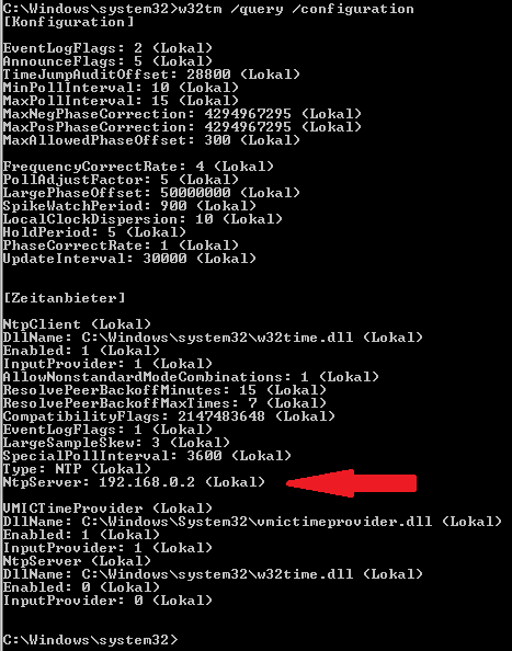

ich bin gerade in einer Domäne, in der ich nicht genau weiß, welches der lokale Zeitserver ist. Die Rechner sind, vermutlich historisch gewachsen, unterschiedlich konfiguriert. Wie kann ich denn die in Frage kommenden Server mal abfragen, ob und wenn ja, welches Zeitsignal sie gerade verbreiten?
Gruß, Lenny
cmd:
w32tm /query /configuration

Hi,
En3rg1eR1egel schrieb:
cmd:
zeigt mir nicht den Server an. Den bekomme ich mit /status heraus.
Aber wie bekomme ich heraus, ob es auch andere Zeitserver gibt? Ich müsste mal kurz einen Rechner umkonfigurieren und dann die selbe Abfrage erneut machen. Gibt es nur einenen, läuft die zweite Afrage auf einen Fehler.
doch tut es:
Genau diese eine Zeile fehlt bei mir komplett.
Fehlt die Zeile tatsächlich komplett, oder steht dort nur ein anderer Wert? Bei mir steht dort
Type: NT5DS (Lokal)
wenn die Zeit über die Domäne kommt. Gebe ich dann w32tm /query /status ein, sehe ich unter "Quelle:" den DC, von dem der Client die Zeit bezogen hat. Falls das bei dir nicht so sein sollte, musst du die Konfiguration auf den DCs prüfen.
