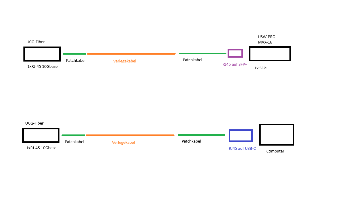

Moin,
ich habe in der Wohnung Cat 7 verlegt und wollte nun herausfinden, ob mit den Kabeln alles in Ordnung ist. Da Netzwerktestgeräte ein halbes Vermögen kosten, wollte ich wissen, wie ich das mit der existierenden Peripherie überprüfen kann.
Zur Verfügung steht ein UCG-Fiber, ein USW-PRO-MAX-16 und ein Heim-PC mit 10gbit usb c Adapter. Besteht die Möglichkeit, dass man mit diesen Komponenten irgendwie die Kabel auf 10gbit's Überprüfen kann?
Gruß
Dogbrothers

iperf3 nutzen, das sollte man auf dem ucg per SSH auch nutzen können, aber eigentlich wäre ein Test zwischen 2 PC am sinnvollsten.
Welche 10 Gbit Geräte fernab des PC hast du überhaupt?
Wenn du einen NAS oder ähnliches hast, dann lade da was hoch bzw. runter und du siehst zumindest die maximale Rate die dein NAS liefern kann.
Reaktionen: Krik
Wenn der Link mit 10G hergestellt wird und die Fehlercounter des interfaces bei Datenübertragung nicht nach oben gehen, kannst du davon ausgehen, dass alles passt.
Reaktionen: Das MatZe, AB´solut SiD, TomH22 und 6 andere
Wenn mindestens 2 Geräte die Datenrate unterstützen, einfach schauen welche man auf dem Interface sieht.
Habe zwar schon mal den Fall gesehen, dass die Autonegotiation zu optimistisch war und es dann im Transfer zurückgefallen ist auf eine niedrigere Bitrate, das sind aber Grenzfälle.

Solange Auto-negotiation: on ist handeln und auf beiden Seiten Geräte sind die entsprechend die Leistung können auf ihren NICs handeln die einfach den höchsten Speed aus die schicken sich dann entsprechend so Pakete für den Test.

Einige Switche haben eine Funktion wo man Kabel testen kann die am Endgerät angeschlossen sind
Lankabel an pc und Laptop stecken und Daten kopieren und schauen wieviel durchkommt geht nicht?

Elektriker fragen, ob Du es ausleihen kannst oder nur dafür bestellen. Die Teile kannst Du nicht einfach so ersetzen, die machen nicht nur einen Durchgangs- oder Geschwindigkeitstest.

Wüsste nicht wie. Selbst für iperf bräuchtest Du einen zweiten Computer, also mindestens ein zweites SFP+Modul (falls Du auch den Switch testen willst) und ein 10-Gig-NIC. Dann ein langes Kabel zum bestehenden Computer.

egal was hier geschrieben wird, kurz: NEIN, nicht wirklich!
du kannst kontrollieren ob ein Link zustande kommt, mehr eigentlich nicht aber das reicht ja auch...
klar kann man mit iperf&Co. noch Datenraten messen, da misst du aber alles andere und nicht wirklich das Kabel.
wenn du wirklich die Qualität der Kabel (und natürlich der Konfektionierung und das drumherum) ermitteln möchtest, musst du "analog" messen (Dämpfung, Übersprechen, Wellenwiderstand usw.) udn dazu brauchst du die "sündhaft teuren" Messgeräte.
mit einem üblichen managed Switch kannst du die Fehlerrate/Retransmits überwachen und ernste Defekte erkennen.

[...]Cat 7 verlegt [...] ob mit den Kabeln alles in Ordnung ist. [...]
Mit den gegebenen Mitteln bleibt das hier über:

Konkreter, die richtigen Kabeltester verifizieren das Kabel hinsichtlich des Frequenzverhaltens, woraus ein maximaler Linkspeed abgeleitet werden kann.
Ja, bei 10GBit sollte man nicht schlampig arbeiten aber ansonsten sind 10GBit insbesondere bei den Linklängen im Privathaushalt kein Problem.
Schon Cat6A reicht für 100m Linklänge aus, Cat6 (ohne A) und nicht selten Cat5(e) Kabel schaffen auch 10GBit in den üblichen Linklängen von Privathaushalten. Bei sehr kurzen Strecken kann sogar Telefonkabel funktionieren, jedenfalls meine ich mal von sowas bei einer Etagenverbindung (~3m) gelesen zu haben.
Mit anderen Worten, du wirst die tatsächliche Kabelkapazität ohne vernünftigen Tester nicht herausfinden können. Offen gestanden wäre mir das aber auch recht egal.
