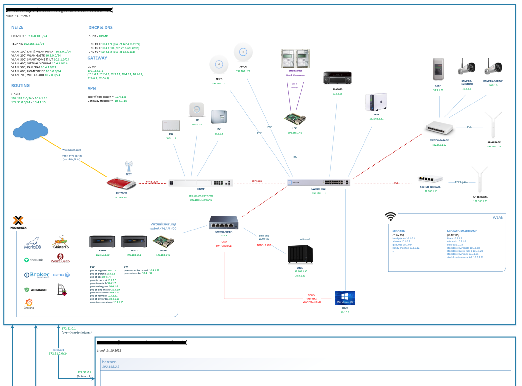

Hier nun noch einige Infos zum Setup, falls noch etwas fehlt einfach melden. Im Anhang ist auch noch eine grafische Aufbereitung des Netzes.

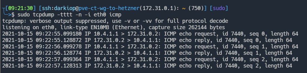

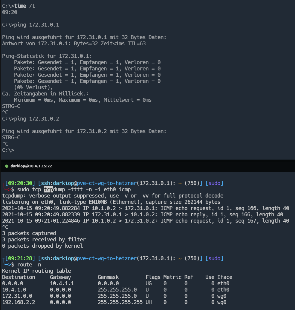

Edit-2 tcpdump:
Hier kam der Ping request von 10.1.0.2 an 172.31.0.2 und blieb ohne Antwort:
Und hier mit dem Ping von 192.168.1.1 (was auch gleichzeitig 10.4.1.1 ist, also meine UDMP):
Zum Teil funktioniert das Routing ja. Hab in meinem letzten Post nochmal einiges ergänzt.
Dieser Text und die zwei Screenshots darunter widersprechen sich aber.
Sowohl Quelle mit 10.1.0.2 zeigt vier gesendete und vier Antworten und auch Ziel mit 172.31.0.2 zeigt im tcpdump eingehende ICMP Requests als auch die dazu passende Reply.
Auch im zweiten tcpdump sieht man eindeutig, dass Request ankommt und Reply raus geht.

snaxilian schrieb:
@Bob.Dig Dieser Text und die zwei Screenshots darunter widersprechen sich aber.
Im ersten Screen fehlt das reply zum Ping an 172.31.0.2 (Remote) - das für 172.31.0.1 (Lokal) ist da.
snaxilian schrieb:
@Bob.Dig
Das passt auch, denn der zweite Screen zeigt die PIngs die von der UMDP gestartet wurden - und von da aus funktioniert das ja auch.
