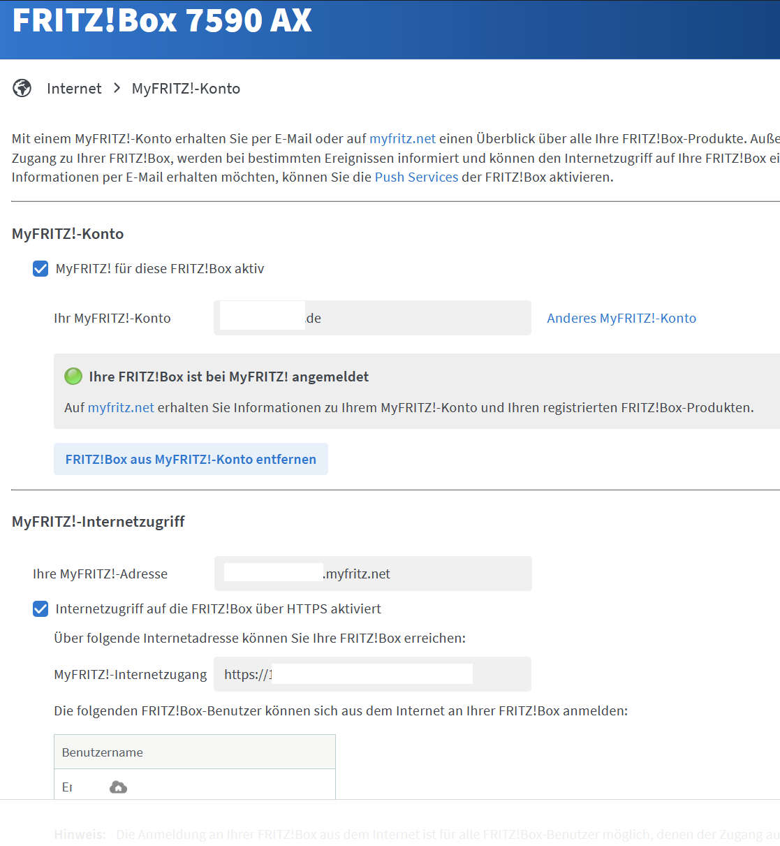

ich würde gern über MYFritz auf ne entfernte Fritzbox zugreifen, aber leider klapt es irgendwie nicht.
obwohl direktverbindung aktiv ist.

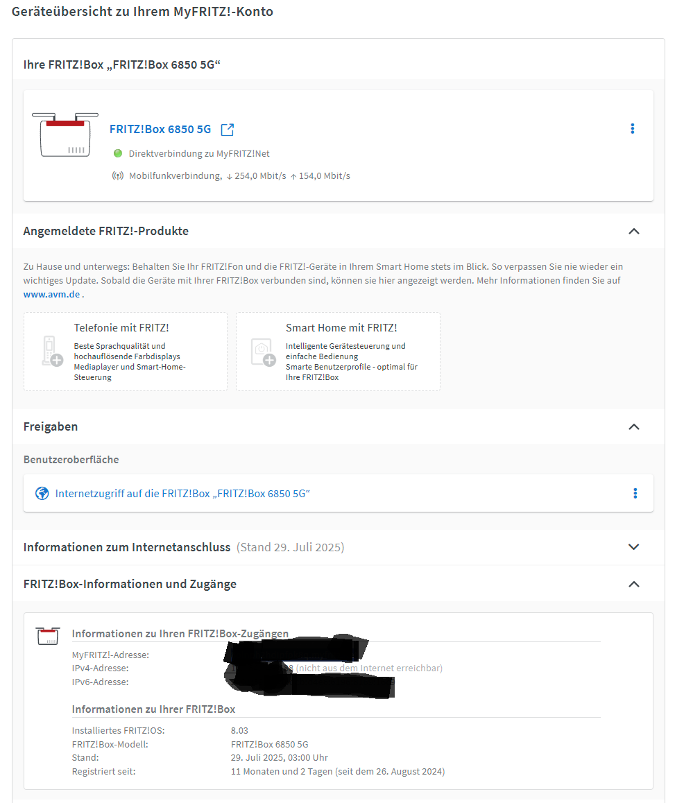

bitte schwärz einmal die IP-Adressen teilweise und die my Fritz Adresse. So etwas sollte man nie öffentlich im Netz posten. Danke. Du hast eine sogenannte Provider NAT (Carrier Grade NAT). Das bedeutet du hast keine öffentliche IPv4-Adresse sondern nur eine öffentliche IPv6 Adresse. Wollt ihr auf das Webinterface der entfernten Fritzbox zugreifen? Dann muss dies über IPv6 erfolgen. Ob die Fritzbox das unterstützt kann ich dir leider nicht beantworten, da ich nicht weiß ob die Fritzbox IPv6 vollumfänglich unterstützt. Da kann bestimmt jemand aus dem Forum hier eine Antwort drauf geben.

ja in der fritzbox ist glaub ich der telekom APN mit internet.V6 oder so

Werden nicht eingehende Verbindungen auch bei IPv6 geblockt, wenns Mobilfunk ist? Das einzige, wo ich weiß, dass es geht, ist mit öffentlicher IPv4 und Mobilfunktarif von o2, welche für 50 Euro Einmalzahlung gebucht werden kann.

@Zocker311 Deine MyFritzadresse ist sichtbar!
Allerhöchstens geht es über das Eintragen des APN "internet.t-d1.de", aber dann hast du kein IPv6.

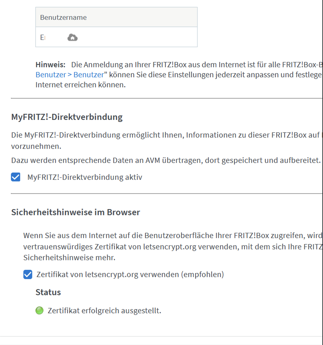

Was ist denn unter "Internet/Freigaben/FRITZ!Box-Dienste" eingetragen?
Ist ein Benutzer mit entsprechenden Zugriffsrechten vorhanden?
Ist ein Zertifikat ausgestellt?
Ich habe es eben mit einer 7590ax OS 8.02 und DSL ausprobiert. Alles unter "Internet/MyFritz!-Konto" konfiguriert und dann übers Telefon aus dem Mobilnetz die Oberfläche der Box aufgerufen. Wie gesagt über DSL. IPv6 habe ich bzw. ist bei mir deaktiviert.

Ja das ist alles so eingestellt.
Und weil das nicht ging haben wir das mit wireguard probiert
