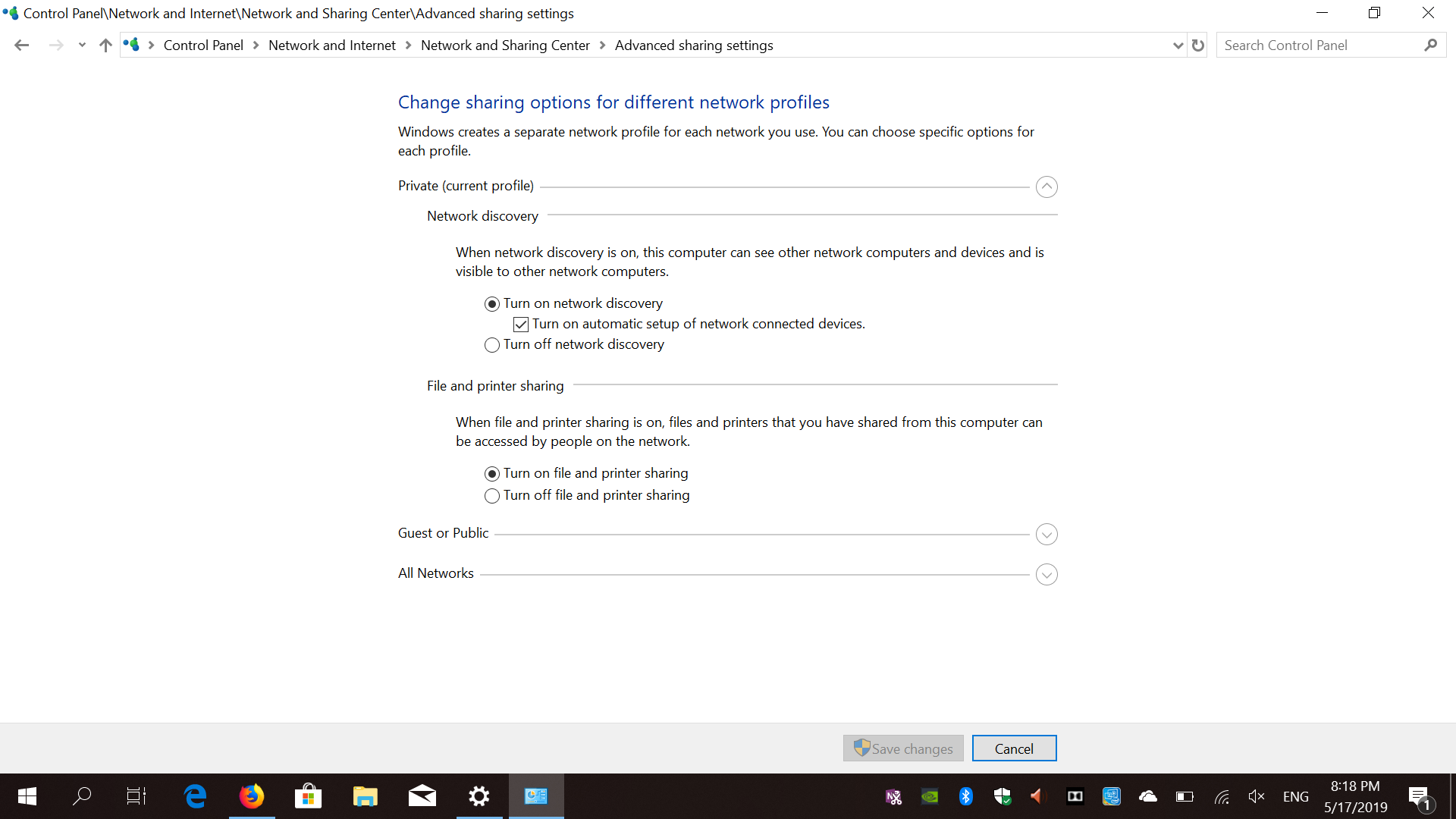

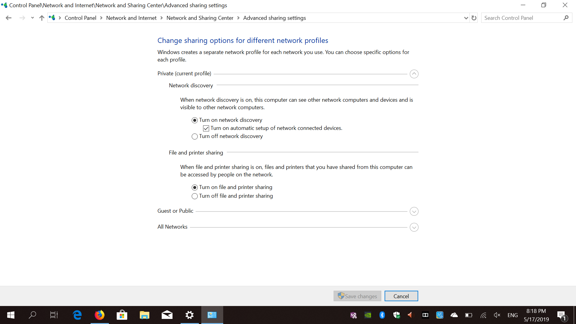

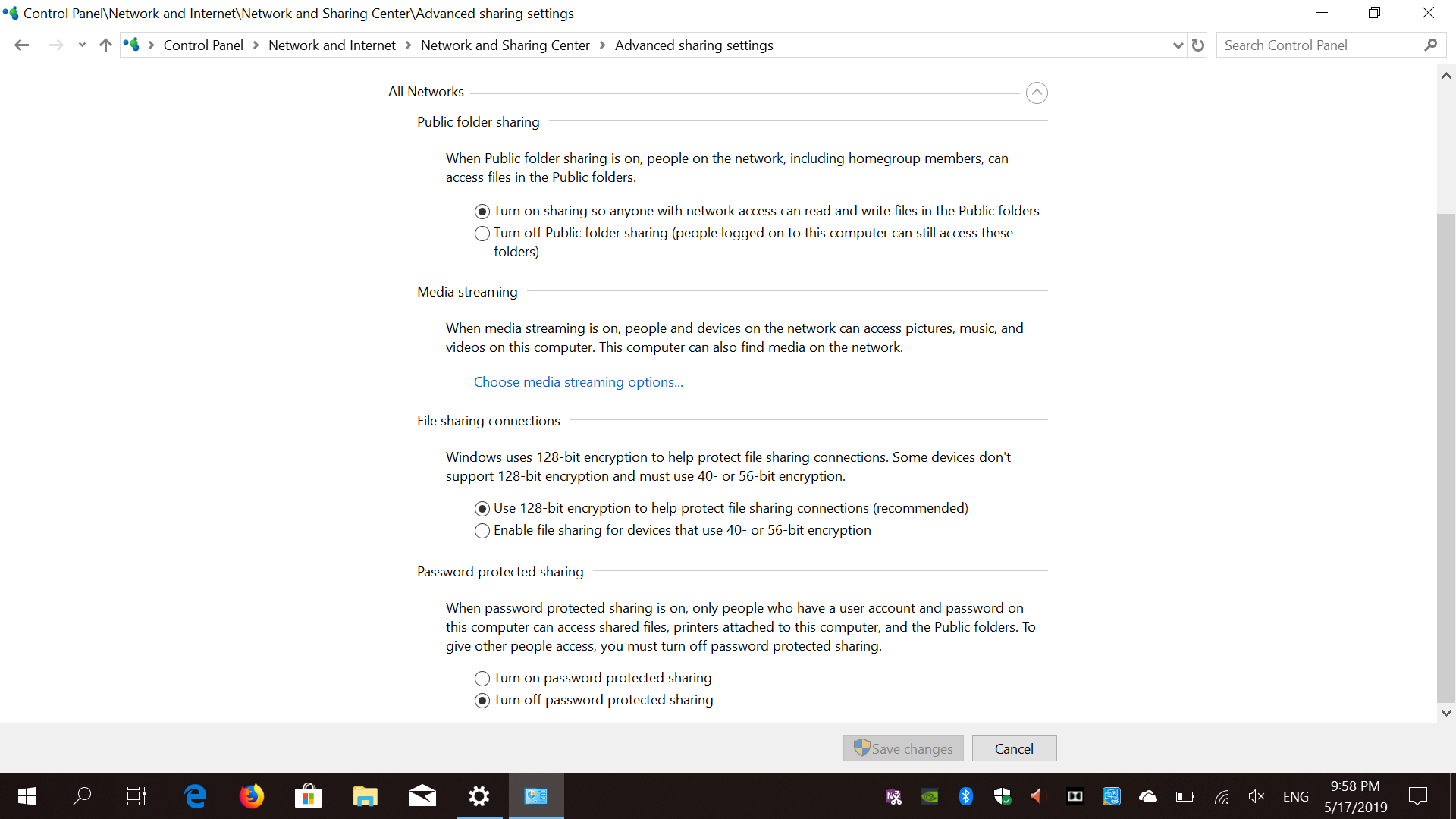

cartridge_case schrieb:
Das ist nur ein Netz. Alles korrekt. Könntest du trotzdem den Screenshot liefern? Eventuell finden wir ja noch den Fehler, dass du die Rechner nicht direkt im Explorer siehst.
Diese sind von Gerät B.
Edit:
Bei Gerät A sind die Einstellungen identisch.
Was heißt erst. Hab seit dem schon mehrfach neu gestartet, falls das einen Unterschied macht. Password protected sharing war zuvor, als ich den Thread gestartet hatte, tatsächlich aktiviert.
