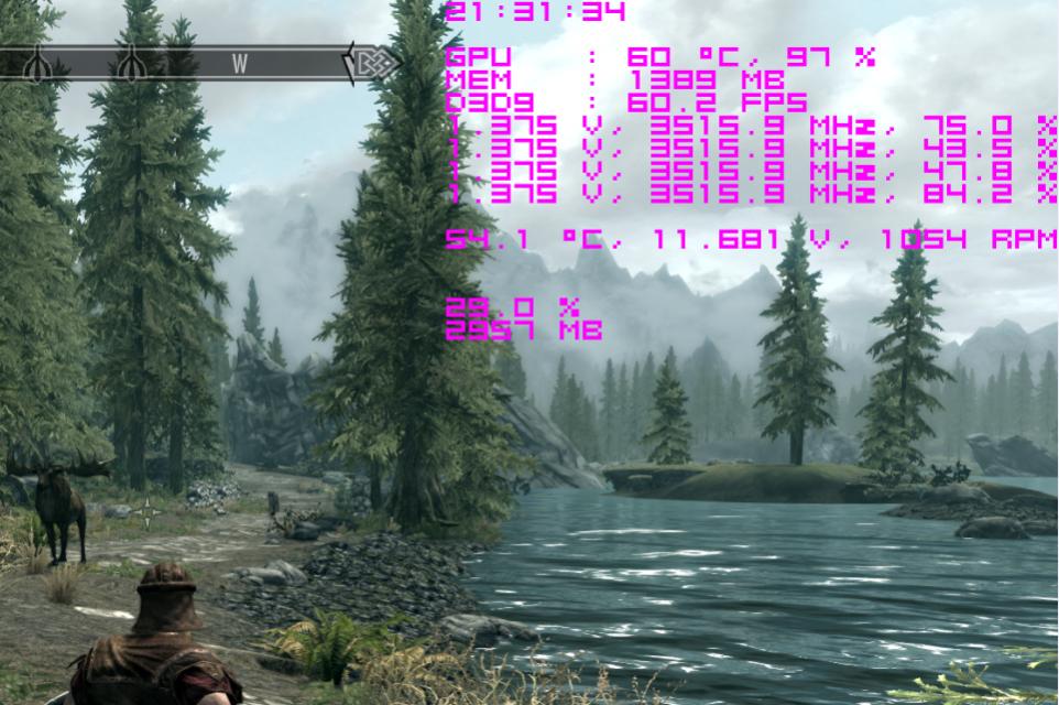

Versuch es mal mit OSD Afterburner + HW Info 64
Dann hast du einen besseren Überblick :

... bei der bildschirmfüllender Schrift als auch Anordnung vermutlich nicht. :p
:evillol:
Getreu dem Motto.: Mittendrin statt nur dabei:p
Zum zeigen passt es ja, ich hoffe nur du Spielst nicht so.

Es geht auch kleiner , nur zum hier Posten sieht mann die Daten fast nicht , wenn ich auf "klein " stelle .
