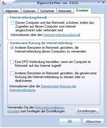

@St. Lunatic,
welches betriebssystem benutzt du? ist es vielleicht win XP? kann es sein das du doch ohne es zu wissen die windows eigene firewall aktiviert hast? schau mal in den eigenschaften deiner dfü verbindung nach und mach die firewall, sollte sie laufen aus.
gruss Nox
